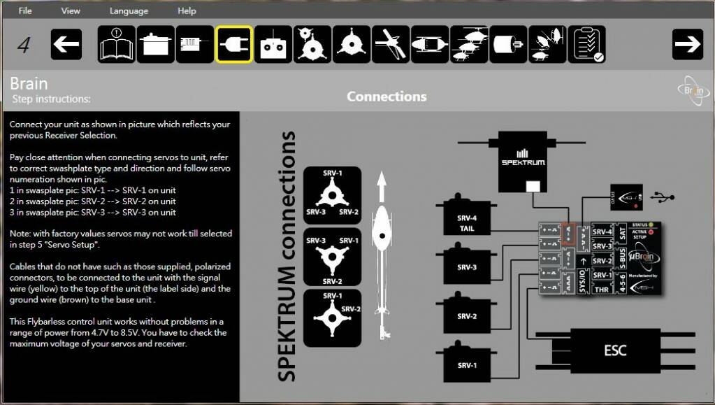

這部份依個人的搖控設備,連接線會有所變動,上圖以DSM2/DSMX外掛衛星為例(若衛星未與您的遙控器綁定過,記得選取DSM2/DSMX後把Bind打勾,再把衛星接上陀螺儀,然後陀螺儀請斷電再連接USB即可看到衛星呈閃爍狀態,即可跟搖控器綁頻哦!)

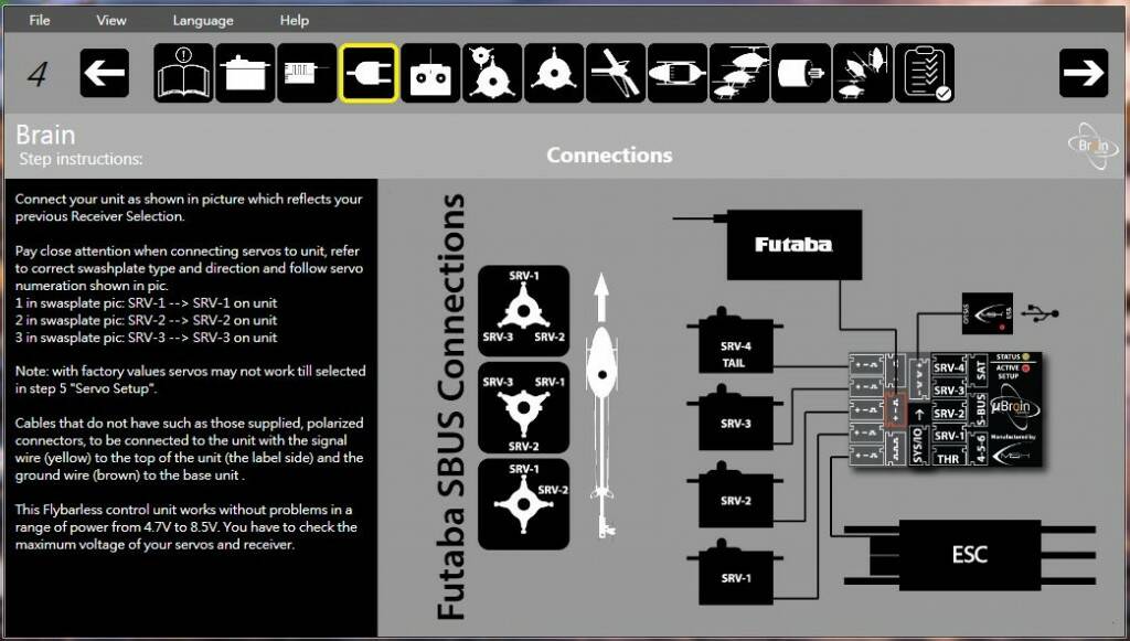

4. 五種 連接圖示及說明
Futaba SBUS
SUM/SRXL/UDI/Xbus-B
DSM2/DSMX
PPM
上圖中都有3個十字盤對應圖,180CFX請參考中間那個十字盤擺位,再把舵機接到對的位置。

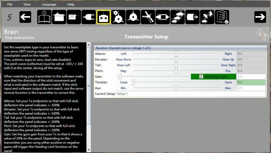

5. 搖控器設置{需與遙控器對頻}
這項設置很重要必須設定自己的遙控器,如同它款陀螺的要求,所有通道最大正負行程建議+-100,以及中立點校正!調整過程中必須拔掉馬達並撥動搖桿對應陀螺介面上的參數是否有達標準,以及搖桿的正反向校正。提醒:搖控器設置十字盤必須是1顆舵機。

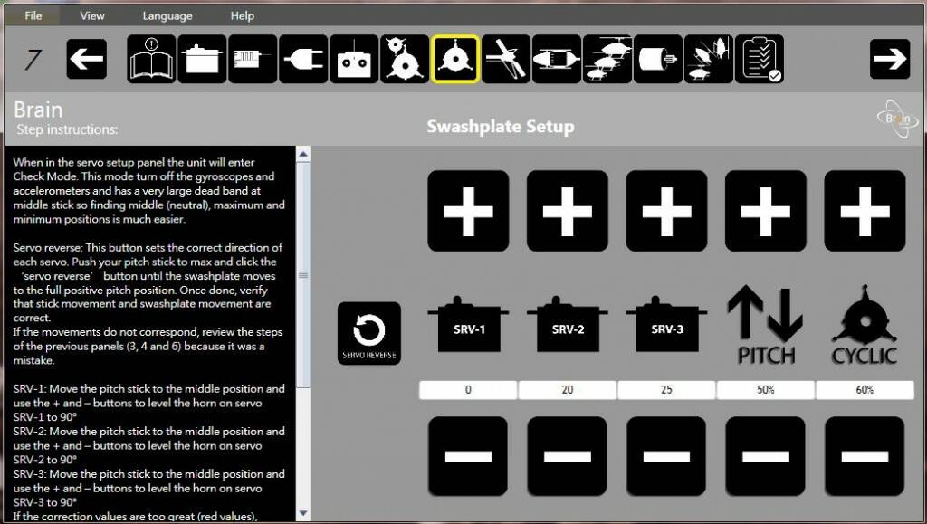

7. 傾斜盤設置(下圖參數僅供參考,不能做為調機依據,建議自備螺距規來量)
到這步驟時建議電變請上電池,讓電壓穩定並開啟搖控器完成對頻。然後先利用圖中Servo reverse鈕(一個箭頭繞圈的按鈕),每點一下它會自行切換三顆CCPM舵機的方向,先調整至搖桿打舵都正確的方向即可。
然後搖桿請撥到螺距的位置再開始調整本參數,3顆舵機擺臂位置必須調至90度角,再利用拉桿長度調整十字盤的水平、最後再抓零螺距即可,完成基本調機後再自行測試最大正負螺距是否為12度、以及打搖桿的副翼左/右測試CYCLIC(循環螺距)是否為10度。

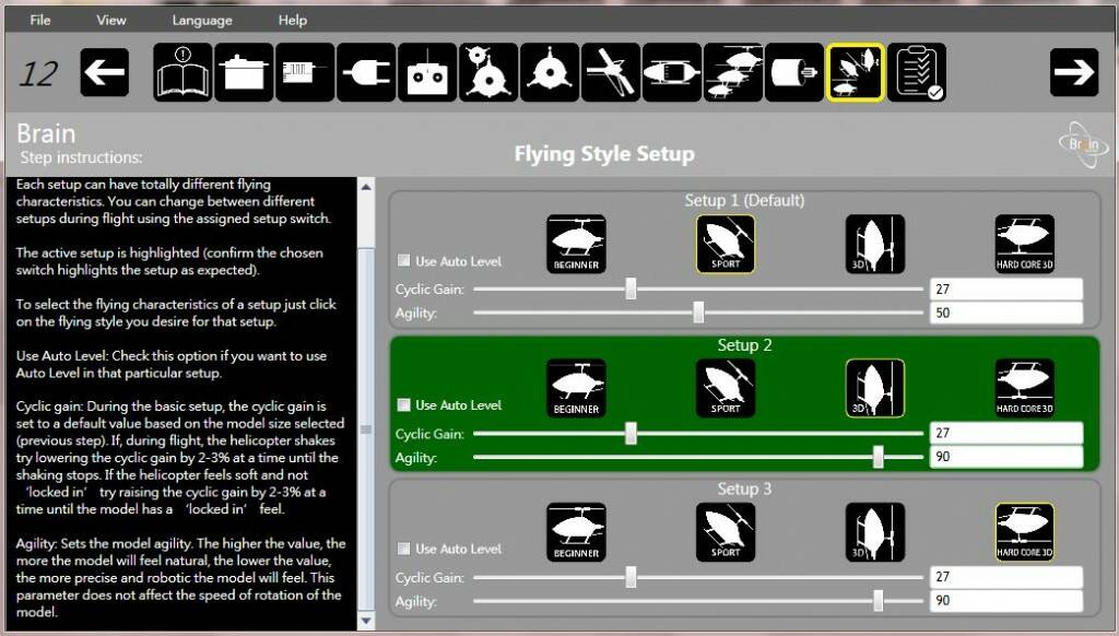

12. 飛行風格設定(下圖參數僅供參考,不能做為調機依據)
這個步驟才是這陀螺的核心價值所在!
看上圖很多直升機的小圖吧!分別有4種風格可以選{BEGINNER(初學者)、SPORT(中)、3D(高)、HARD CORE 3D(進階)},然後有3大項Setup 1~3,這也對應到第7通道能隨時切換風格。
依據個人喜好及手感可以自行設定,請直接點擊直升機的圖就行了。或者不想點圖也可自行調整風格,請某段位的風格裡找Agility拉橫桿調參數或自行輸入數字即可,數字越小越風格遲鈍、越大則反之,調了風格會跟著改變行程量,必須注意哦!
CCPM陀螺增益則是調整Cyclic Gain參數(此參數與第七步驟的Cyclic角度有互相關聯),若停旋預搖頭就必須調降這兩值其中之一。
另外關於金腦的強打功能"一鍵翻正救機功能",必須選在Setup 1~3其中1個把Use Auto Level打勾,例如 小弟是選在Setup3打勾,當我切到這風格後等於開啟自平(能在倒飛狀態下自我翻正)。注意!當這個風格被打勾後將會無視Agility參數的多寡哦。
