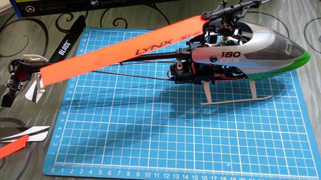

小弟準備了這組槳
以及尾槳...
畢竟...小弟喜好把槳弄鮮豔點 XD
接下來比較吧~
上圖中間那組是180CFX原廠碳纖槳,這組比360mm碳纖槳還貴阿...
上圖最上方的槳是180CFX原廠隨機的槳、最下方為130X改裝150mm山貓主槳。
上圖比較下真的...碳纖槳比較細長呢
這組山貓主槳使用在130X身上,是非常有輕盈感又噴,依這特性給180CFX使用應該是剛剛好,但實際手感待抽空再來測試好了。
山貓槳上實機試試,不用改裝可以直上
接下來換尾槳
嗯!山貓尾槳比較寬長呢...但是...
哇咧...槳根部厚度也差太多了...沒時間搞暫時放棄 ><"
補充...尾槳的螺絲孔也差很多,若硬拿這組山貓槳上180CFX不只槳根要加厚連螺絲孔也要擴孔。

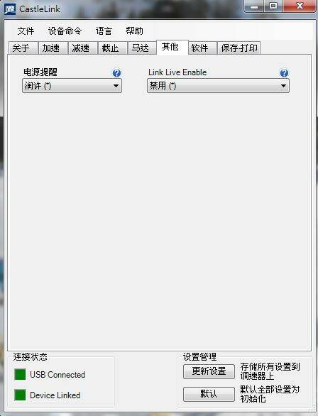

接下來解決180CFX動力問題吧!小弟差點忘了...此機是配備卡斯特 TALON 15A電變呀,對於小機是真的是很豪華的配備 ,當然的...接下來知道小弟要幹嘛了吧!就是...給電變編程嘛。
小弟有自備卡斯特的USB Link連接電腦,轉接線部份也得自己做啊...
做好了之後...請自備兩條束帶並拆四顆螺絲就行了!(有兩條束帶須把它剪掉)
如下是電變與USB Link的連接...
連接電腦後...電變不用上電池即可讀取數據,以下是原廠的設定值畫面
雖然有偵測到V4.22(Beta)版可以更新,但小弟暫選擇不更新。
原來是有幫玩家開定速阿,難怪切唉豆都沒感覺有升速,據經驗卡斯特的定速在大機上的轉速都是穩定中等比較保守增加續航力。喜歡噴噴的同學開這定速可能就不合您的口味啦!
若要噴噴的大大,可以直接把"加速頁>>油門模式>>固定值"設定成這樣,再點擊更新設置即可。
其它就免再調整囉!
關閉定速後在室內測試運轉,這轉速果然!這才是3S嘛~哈哈
改天抽空再來外面溜溜~~

我唉豆開下也沒有比較噴的感覺,是定速有啟動如何關閉
我也比較有3D的轉速感覺
你是否可以幫我改一下定速
大大可以找模型店看看能否幫忙關閉定速 XD  詳情 回復 發表於 2014年12月24日 02:53 PM

Z大的測試真是精闢, 這台剛拿到照說明書的油門設定一看就是卡斯特專屬定速曲線, 對我而言用在這種小雞很不方便, 我剛好也用到卡斯特電變跟設定卡, 於是依樣畫葫蘆也把180電變模式改回固定模式, 這樣可依控上面的輸出來飛想要的動力. 但是我的180尾巴遇到跟國外討論區多數飛友遇到的狀況一樣, 會不時抽慉一下但不影響飛行, 不知道大家的也碰到這現象嗎?
