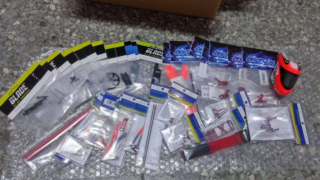

接下來是...重口味的啦。此樓圖片多,網路慢的大大請多多包涵囉。
先來開箱~
哈哈~全部大概...不只這些啦。因改裝件都慢慢上市小弟就分很多次下單。
小弟個人偏向酒紅色系,所以...可別問這全部多少$...。說個大概又一台全新的180CFX超過了吧。

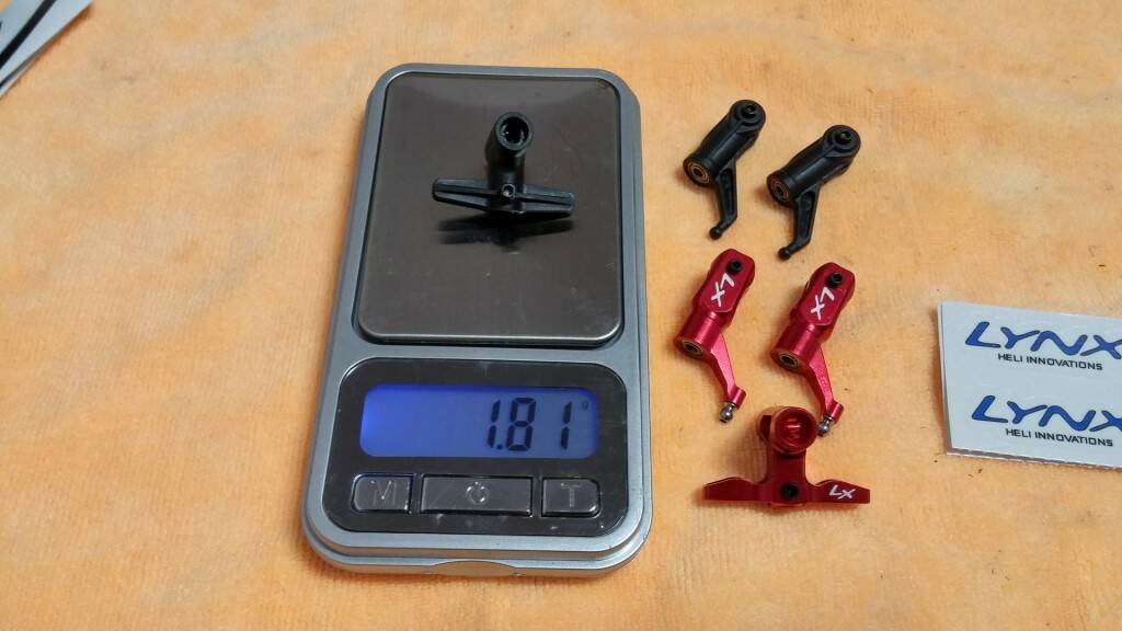

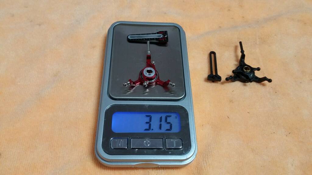

十字盤(兩款不同牌金屬件)

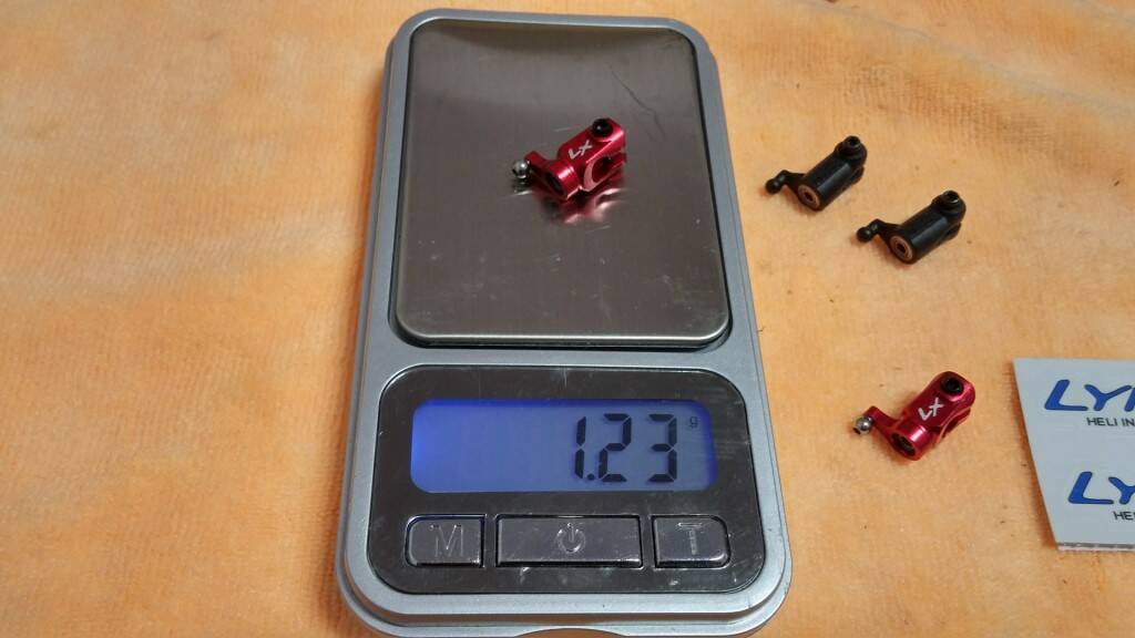

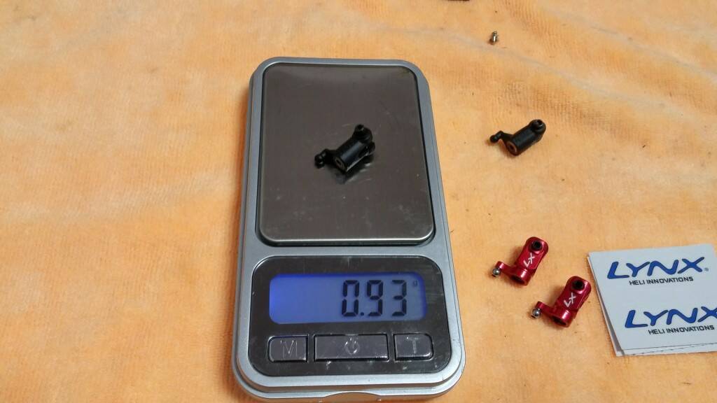

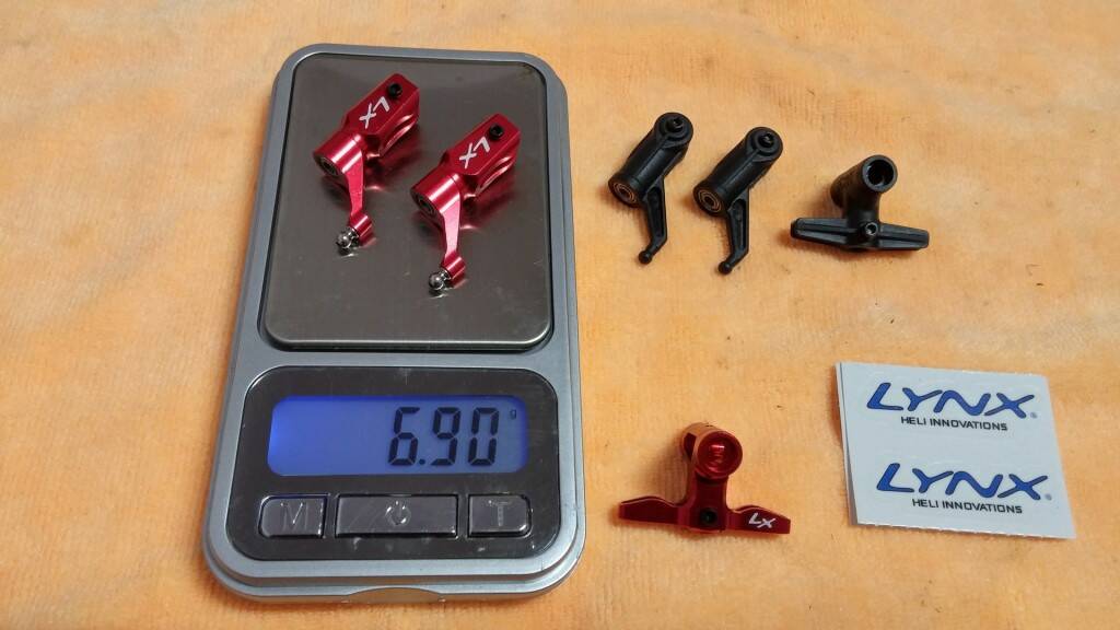

旋轉頭

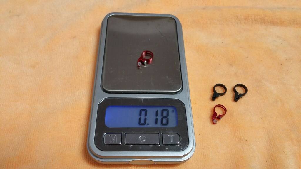

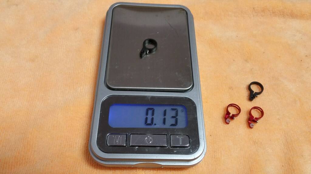

葉片夾(帶軸承)

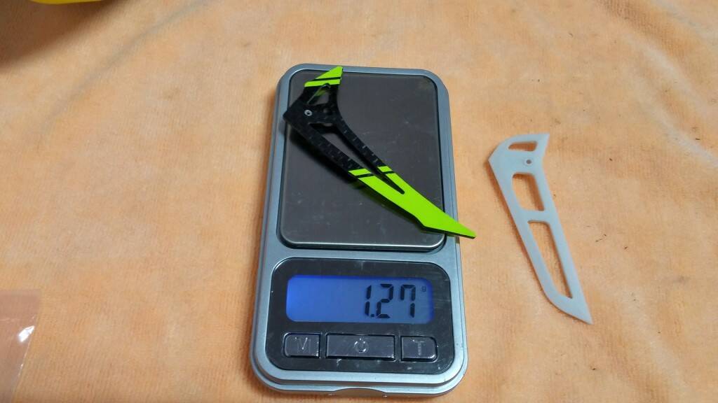

尾垂直翼

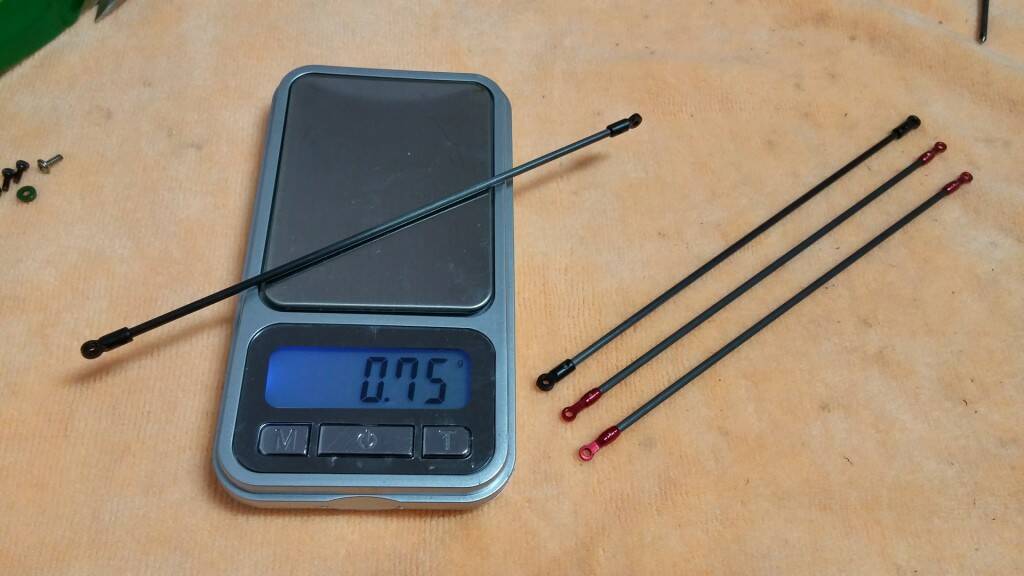

尾翼擺桿
超酷的!竟然比塑膠輕一些,看來這組可能會怕炸哦!

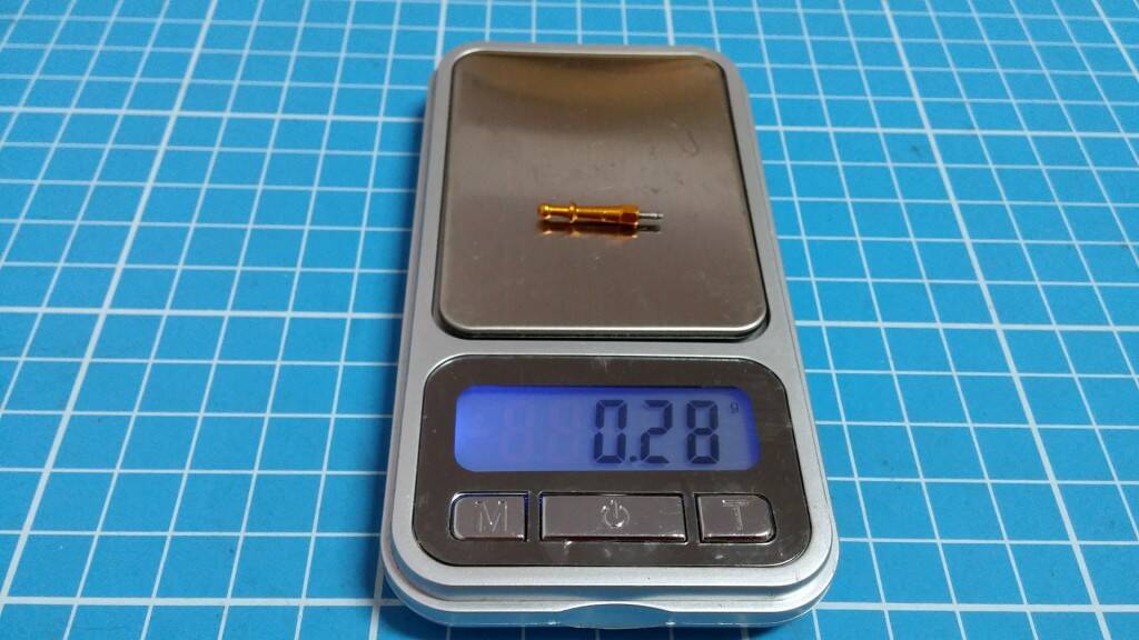

尾傳動軸
原廠尾傳動軸有問題,建議換掉塑膠頭改用金屬頭。
嗯...這組是山貓的,多了一顆軸承的重量。

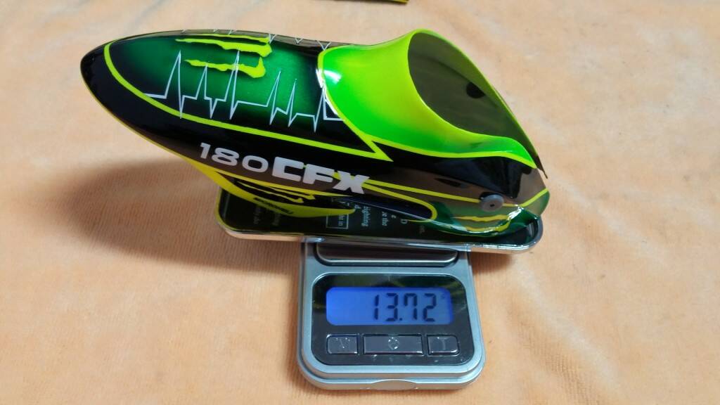

機殼
呵呵,想不到頭罩也都挺重的 >< ,但至少玻璃纖維可以保護機體。

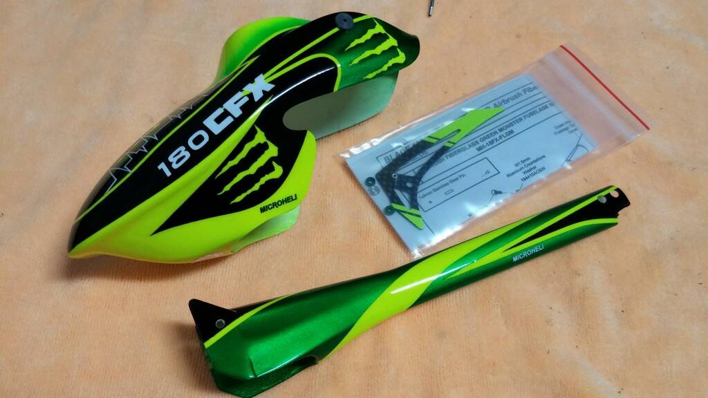

上MH牌的包覆機殼,小弟個人很喜歡這組全包覆機殼,但可惜的是尾齒座沒辦法用山貓金屬尾齒架

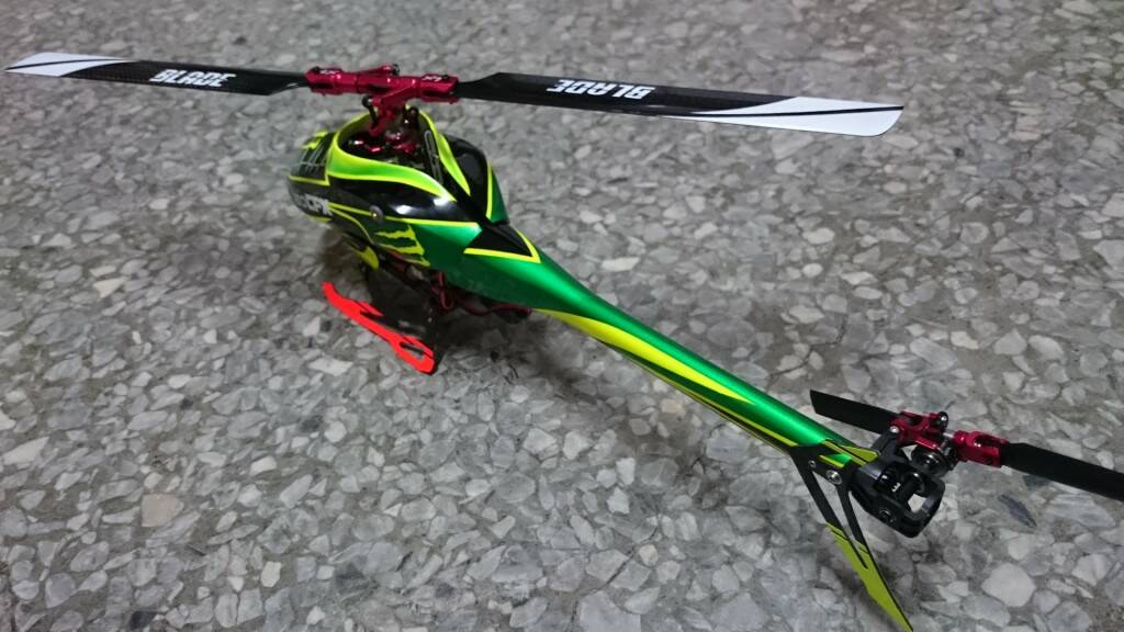

接下來是純粹賞機啦~~~
重裝上陣囉!
