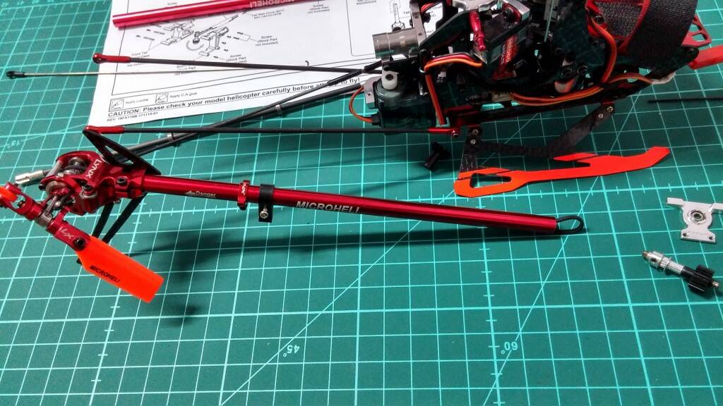

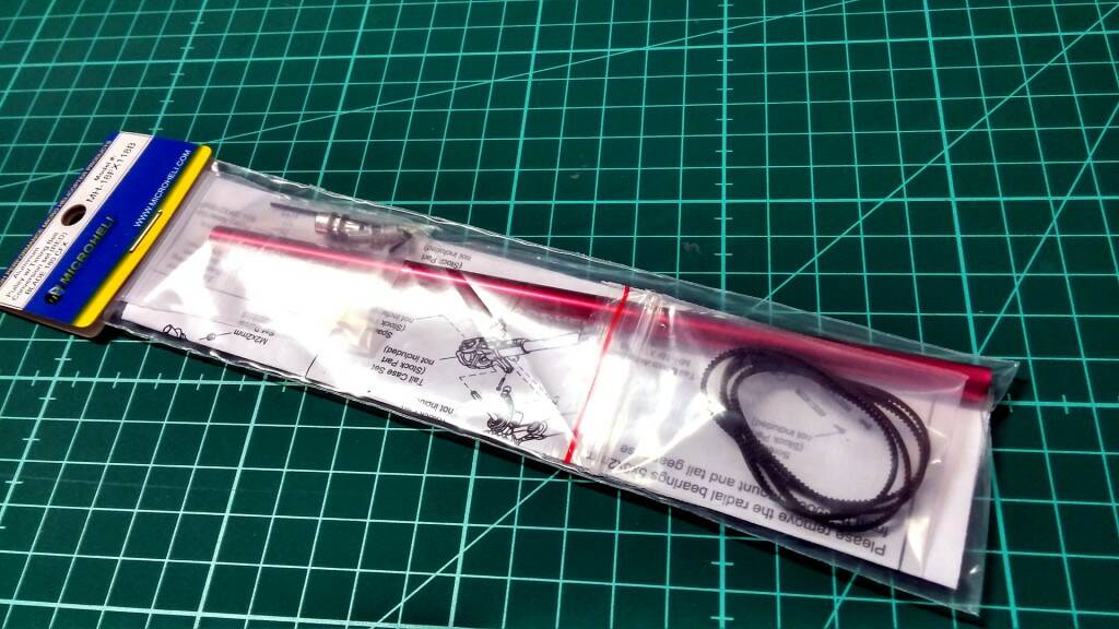

MH牌的改裝很簡單,就是一條皮帶+兩塊導輪...解決。而尾管算是加購附加品 XD

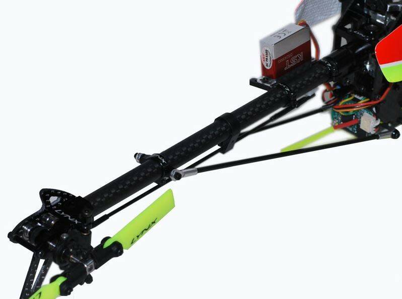

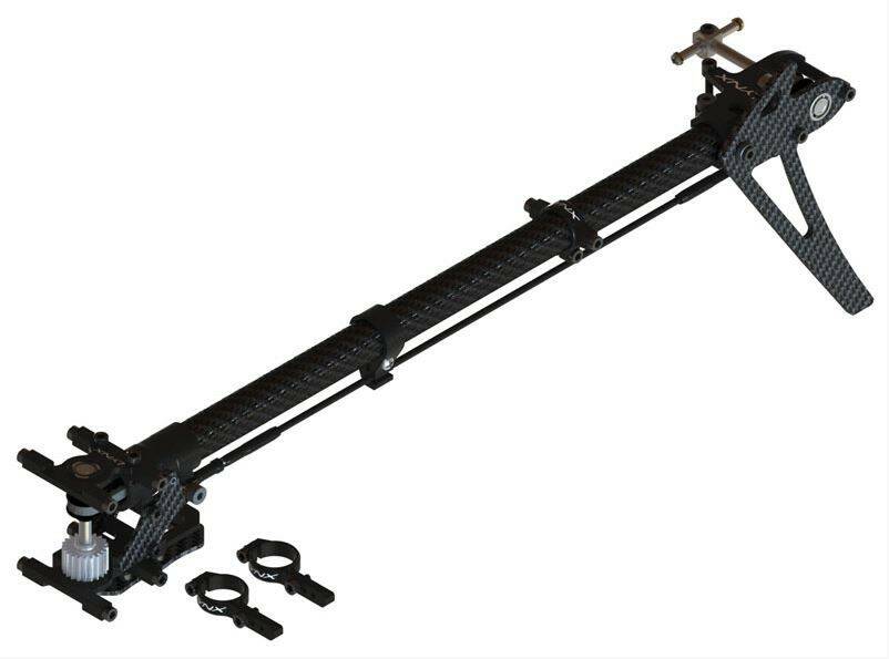

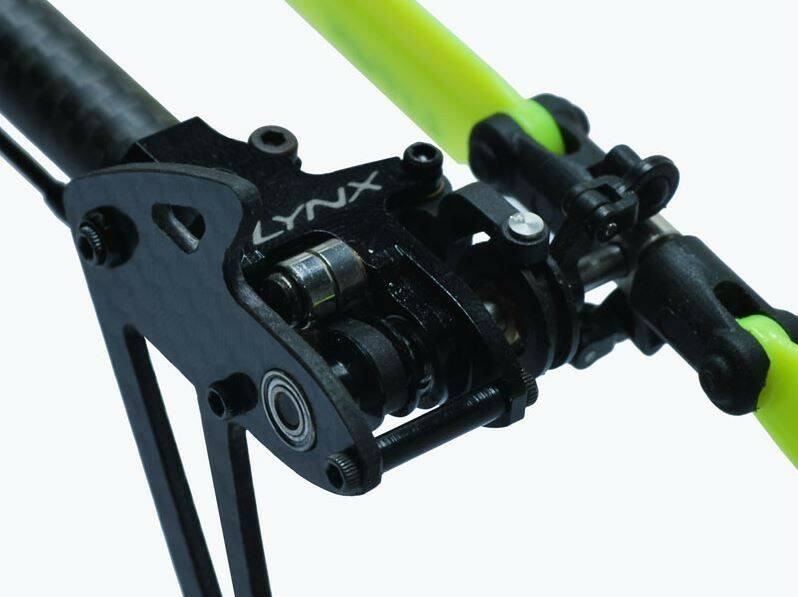

我們先來參考Lynx的改裝方式
是不是感覺超級豪華的改裝阿,但看到價格就縮了...
仔細算算的話Lynx整套算是很便宜了 XD... 只是小弟下不了手。後來又看到MH牌的價格不到山貓的一半,雖然算一算這樣有點小貴,但總比一次噴那麼多還好。而且MH牌的是強調此套件可以直上原裝未改的機子,看了就心動啦!

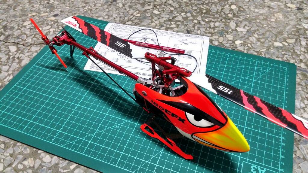

要改的當然是抓這台吵死人的憤怒鳥了...XD 運轉起來可是不輸亞拓450的聲音,但卻感覺沒有那種噴度,怪嚇人的。

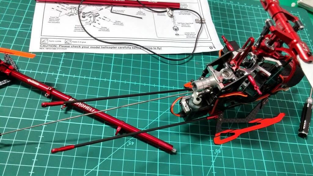

拆囉~

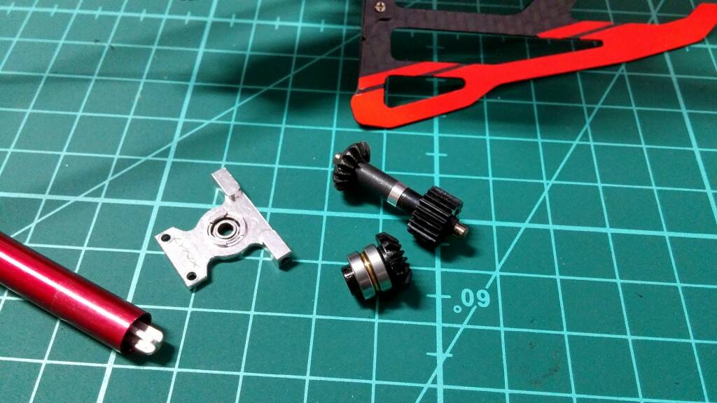

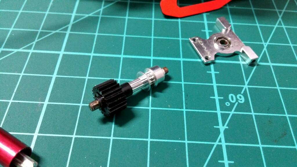

我有改Lynx的尾管座,所以只要拆它的上蓋就能把傳動齒輪軸請出來囉(MH牌的尾管座也是有同樣的便利性設計)
記得連軸承也通通都要拆下來哦!

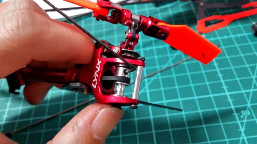

然後傳動齒輪軸裝上導輪
兩顆導輪不太一樣哦,可別裝錯了

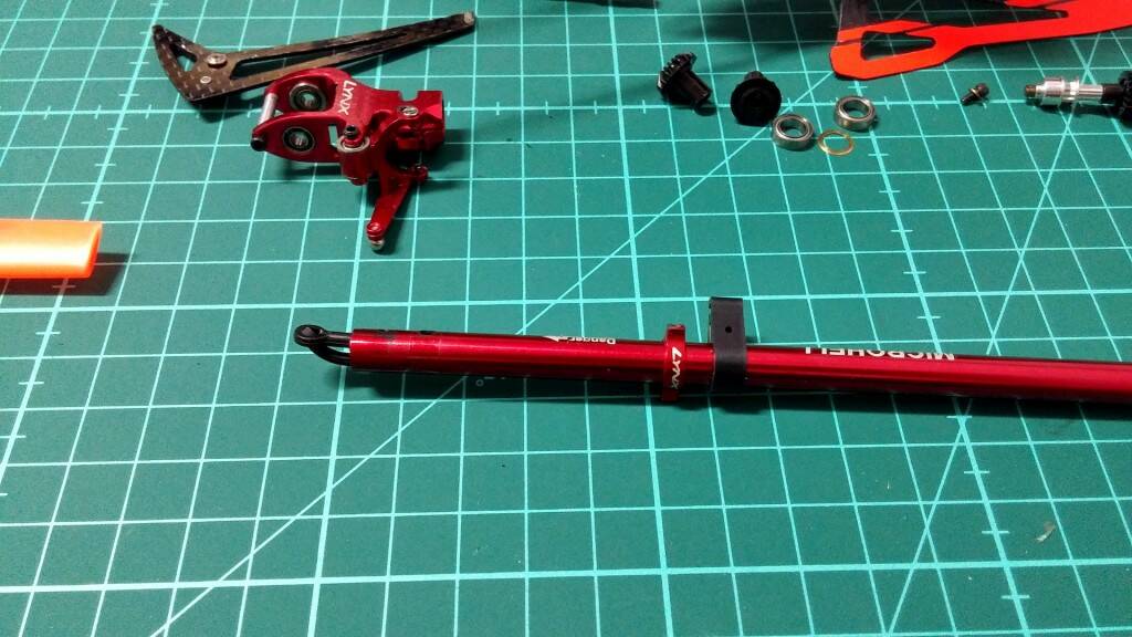

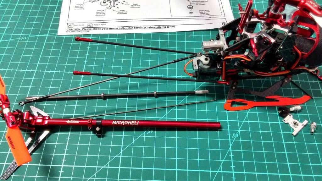

接下來小弟也準備改這組Lynx的碳纖尾拉桿
先裝上機試試看
尾拉桿長度其實不用調整了 XD ,我是直上沒有調整,但還是需要自己檢查一下囉。

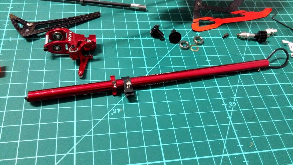

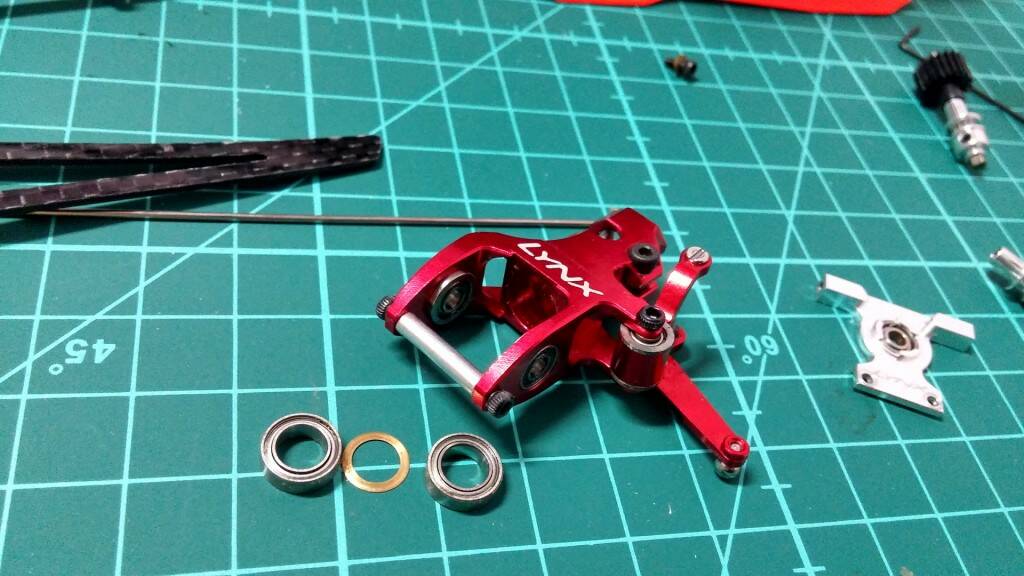

接下來拆尾波箱
連軸承也都要請下來哦!

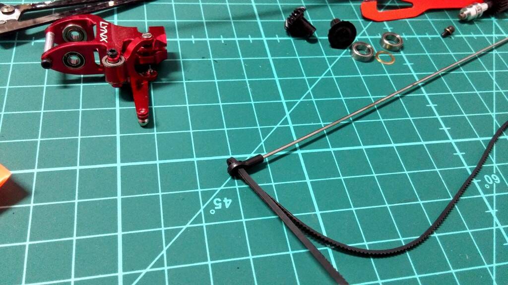

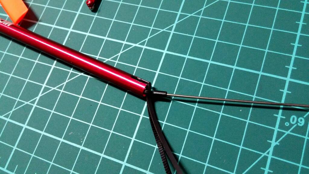

接下來穿皮帶囉
利用尾拉桿來把皮帶送到尾管另一端,是非常方便又快速的方法哦!如下圖解

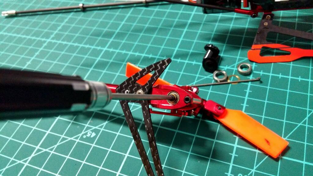

接下來把尾翼軸用導輪塞進去尾波箱
先鎖緊尾翼軸
再壓住剛剛鎖緊的螺絲,再用0.9mm六角螺絲起子或套件內附的L板手鎖緊,記得鎖緊前先對好尾翼軸平面槽再鎖緊,不然會打滑哦!
裝好如下

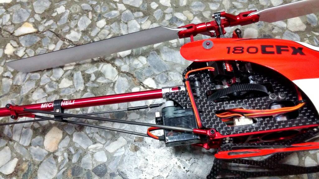

接下來裝前導輪軸時才發現,糟糕... 尾管沒換套件附的,原機上這支尾管有點過長,只好從有缺口那端打磨短一些,方便安裝也可以調整皮帶鬆緊度,一舉兩得呀!

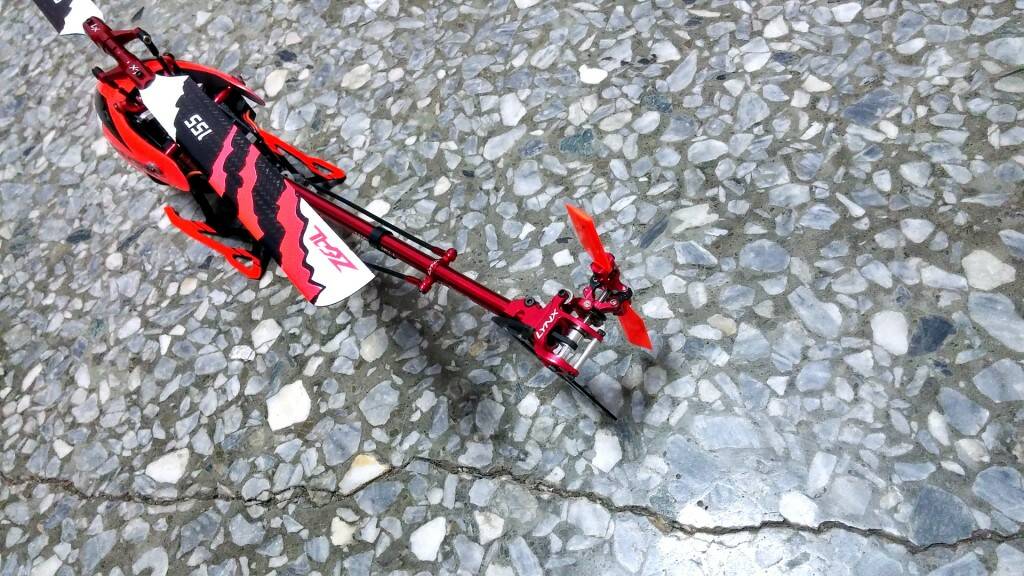

改裝完成
改裝後心得分享
雖然小弟改裝這台180CFX花了不少,還是有那麼一點不值,因為一堆增加重量的外觀件...,總之自己看得爽心情好玩得開心都好,都算值得了。

再來就是改皮帶的優點囉
180CFX改完皮帶傳動後的優點是,變安靜了... 真的變安靜了,少了那嗡嗡聲噪音真的差太多了。也少了軸傳的震動源,機子也穩定了許多停旋能在定點不亂跑了(小弟已拆掉金腦改回原廠機板了)、少了炸機換一堆齒輪。就除了這些還有什麼優點呢?? 就是重量減了一些,真是大囍
缺點呢?? 還是有缺點的,就是傳動阻力大了一些(或許皮帶調鬆一點就好了)、拆機換尾管麻煩了點,大概這樣想不到還有什麼... XD

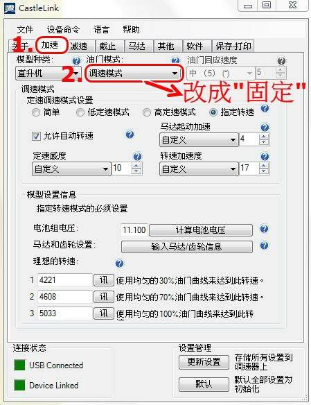

請問這段"若要噴噴的大大,可以直接把"加速頁>>油門模式>>固定值"設定成這樣,再點擊更新設置即可。"
請問是設定成何數值?
謝謝
請參考這圖 [attachimg]1357948[/attachimg] 改成"固定"後儲存,本頁所有選項皆變暗無須再更改任何設定,就算想改也沒辦法改了。 以上給你參考  詳情 回復 發表於 2016年5月24日 04:57 PM

請參考這圖
改成"固定"後儲存,本頁所有選項皆變暗無須再更改任何設定,就算想改也沒辦法改。
以上給你參考
