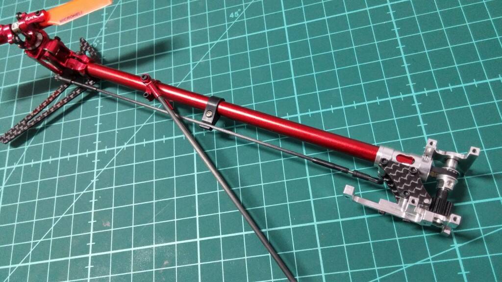

在換掉前我們先來看一下MicroHeli版的改裝樣吧
但...根本看不出來...XDD 這不是廢話咩...哈哈~

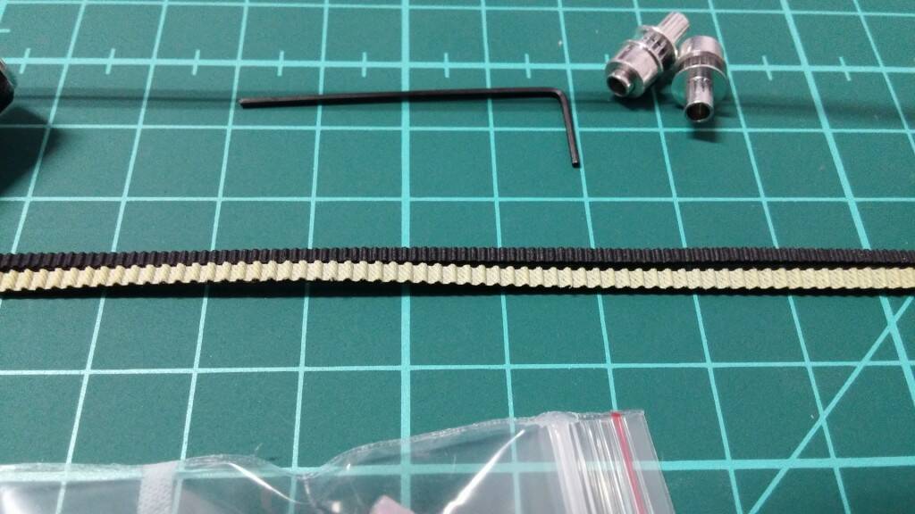

接下來以下這張圖其實我不用多講,大家就能明白其中差異了~嗯嗯!
是的,眼尖的大大就會直接點出來了,齒模的差異、以及皮帶的寬度。
但這樣子的差異會造成如何!?
其實小弟使用MicroHeli版的已過一陣子了,可能是它的齒做得不夠精細不夠好,個人感覺皮帶的損耗率特別高,就算沒炸機也會把皮帶齒給磨平,而且都只是一段被磨平其它是完好的,後來才發現當皮帶輪轉到某角度就會一凹槽咬皮帶2個齒,造成皮帶被拉緊後阻力就突然變大。
然後就這樣飛個幾趟,尾齒座卡一層皮帶粉...清都清不完還得常換皮帶...唉...

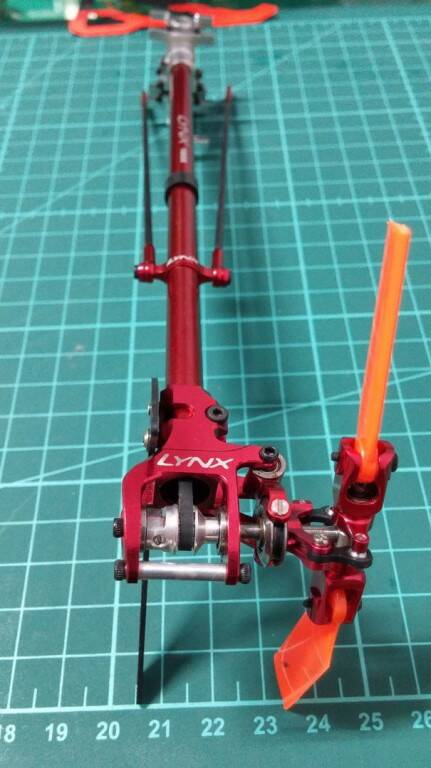

安裝完成樣 如下
其外觀上感覺是沒什麼差異...XDD

『MicroHeli版』
如同有上述的問題外,齒模小容易跳齒以及打滑,除非皮帶你給它弄非常的緊,但太緊阻力就會非常的大,這樣就失去改裝的意義了,如此大的動力損耗倒不如改回軸傳還不會這麼軟。
好處呢?我想不出來R... 好吧!就...沒有傳動軸的噪音...
『Lynx山貓版』
裝上試機給它操一陣子後沒有上述的問題,齒模大不易打滑跳齒,皮帶也寬一些傳動穩定度高。
目前有一點問題就是,飛完摸尾管及尾座有點溫度,但檢查前、後皮帶輪附近也沒有卡一層皮帶粉,初步懷疑是皮帶輪的定位不夠準確,皮帶應該有磨到尾管內壁。
除了有這點小問題外也沒其它問題了,感覺非常棒 ,是值得入手的一套改裝品。
只是小弟目前碰到的這問題可能是特例,應該不一定每一套都這樣子吧。我會再找時間另外看是什麼問題再來跟大家報告囉。
另外建議一下,因為有發熱的問題,可能要請裝原廠件的大大注意一下囉。如塑膠的尾管座、尾齒座,怕溫度高導致塑膠件變形。
