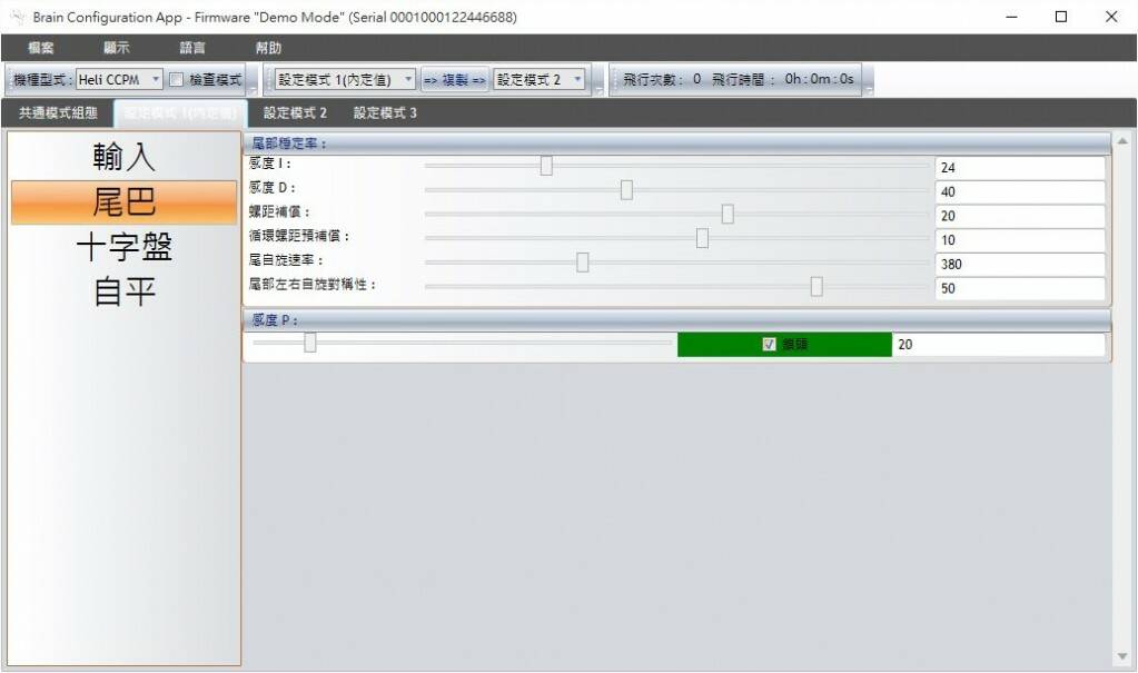

本帖最後由 wkm1962 於 2016年1月6日 11:12 PM 編輯
我的尾部調整完全沒有您說的這段:然後這步驟的底部Precompensations(預補償),如上圖選擇CLOCKWISE(順時針)、並把Pitch、Cyclie補償都打勾。
另說明:Proportional Gain(尾舵增益),這選項的用處在於您的搖控器若無法使用第5通道做遠端感度切換或另有用途,請把Is set in software打勾再輸入增益值即可。還有記得把Heading lock打勾成綠色背景。
只有這圖樣改怎麼調整我試陀螺沒有鎖
新版本沒有尾部預補償設定是正常的哦  詳情 回復 發表於 2016年1月7日 04:37 AM
 樓主| 發表於 2016年1月7日 04:37 AM | 顯示全部樓層
本帖最後由 zidane0623 於 2016年1月7日 05:06 AM 編輯
wkm1962 發表於 2016年1月6日 10:56 PM
我的尾部調整完全沒有您說的這段:然後這步驟的底部Precompensations(預補償),如上圖選擇CLOCKWISE(順時針) ...
新版本的精靈模式沒有尾部預補償設定是正常的哦,我覺得這部份是BUG。
我剛剛用演示模式操作,照著精靈步驟設定完後,切換進階模式看尾部設定都是0... 怪怪的
手動調整後請參考
參數都是預設值。
