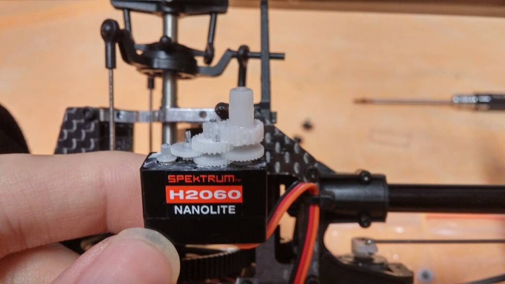

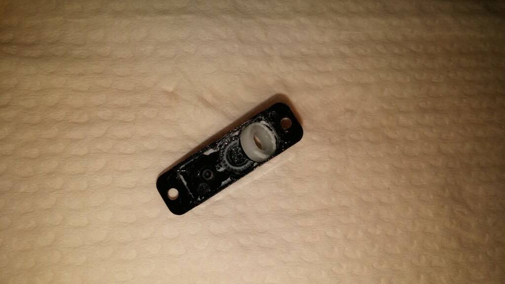

舵機前蓋拆下

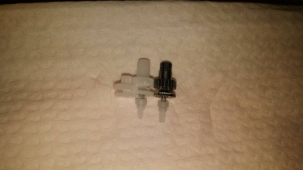

1號齒拆下與金屬齒整支做比較

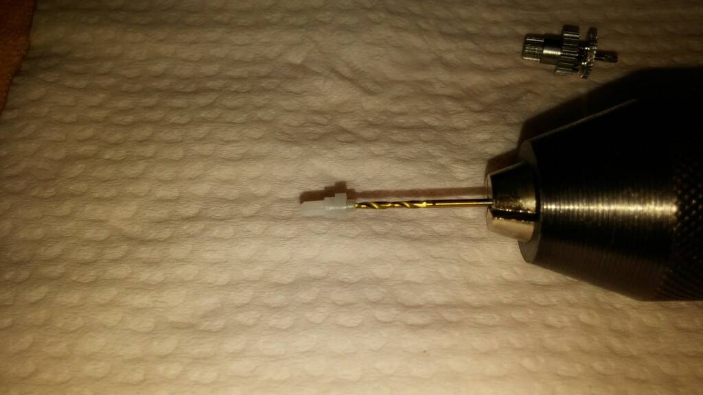

底端插進VR十字槽那塊白色件,金屬齒帶的是比較長一點的(建議事先從尖端切除約1mm)

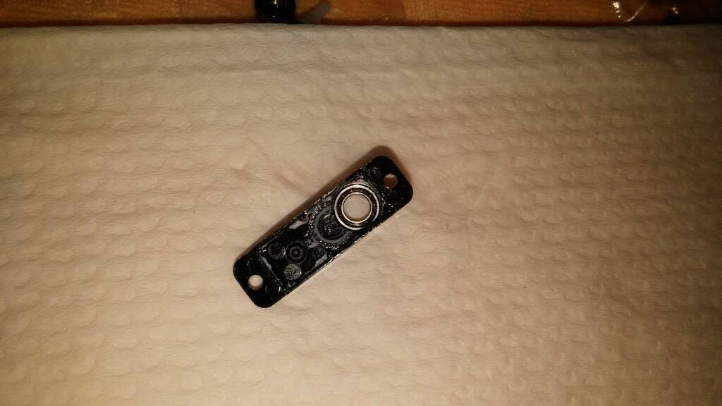

舵機前蓋裡有一塊抗虛位圈
這個我們把它拿下,換上軸承吧
接下來...準備鑽尾(尺寸忘了...XD),把十字槽定位件孔挖深約1mm~2mm

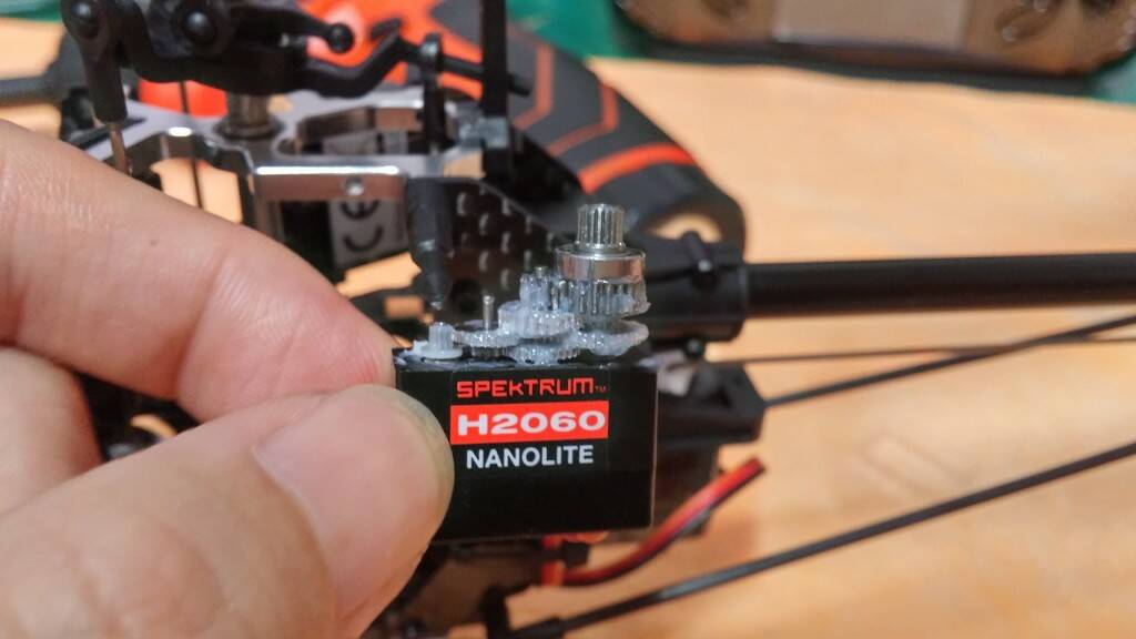

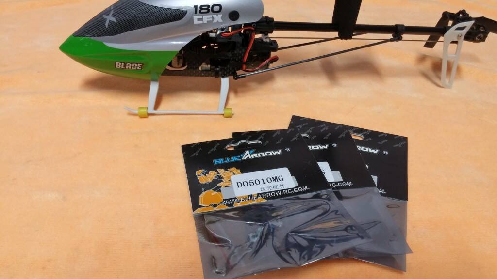

接下來金屬齒全換上吧
嗯... 從照片上看似正常,但有一點必須注意的是... 請蓋上前蓋並上舵臂用手試著轉動看看。
若卡住不動就是其中有一顆金屬齒是比原廠塑膠齒外徑稍大。
為配合齒輪咬合順暢度小弟則是搭配如下圖
金屬齒不管如何搭配,如上圖是測試過最順的組合。
但也別擔心那兩顆塑膠齒崩掉的問題,其實摔機會崩掉那兩顆塑膠齒的機率是非常低的。
最後請記得上齒輪油再上電池動一動吧。

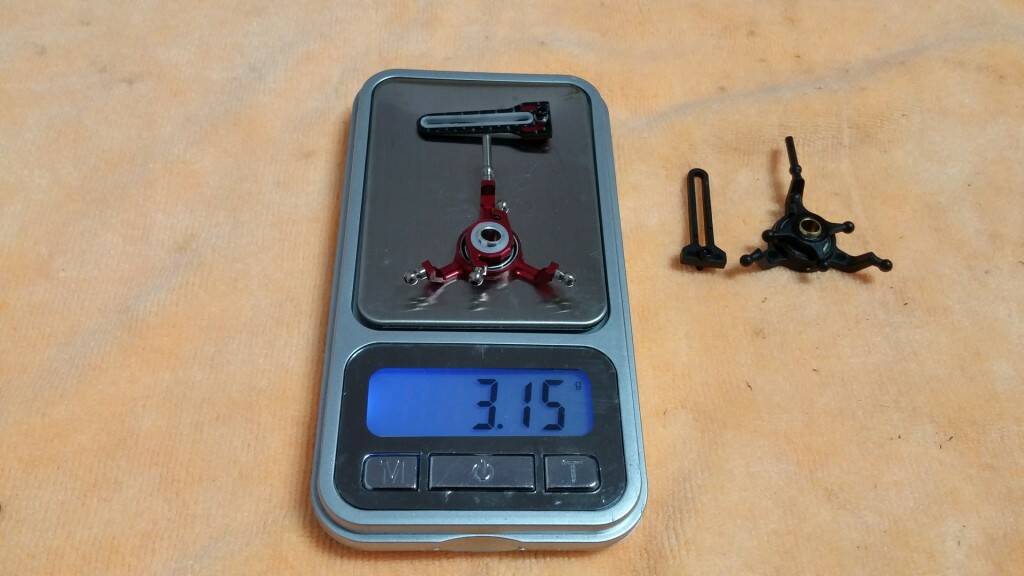

1. 改金屬十字盤,如下...

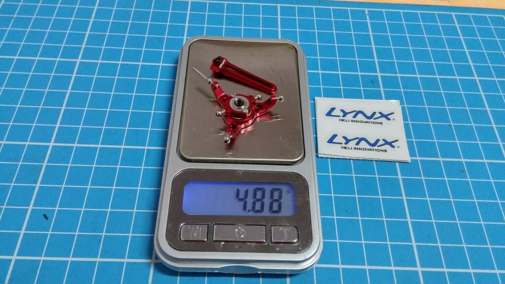

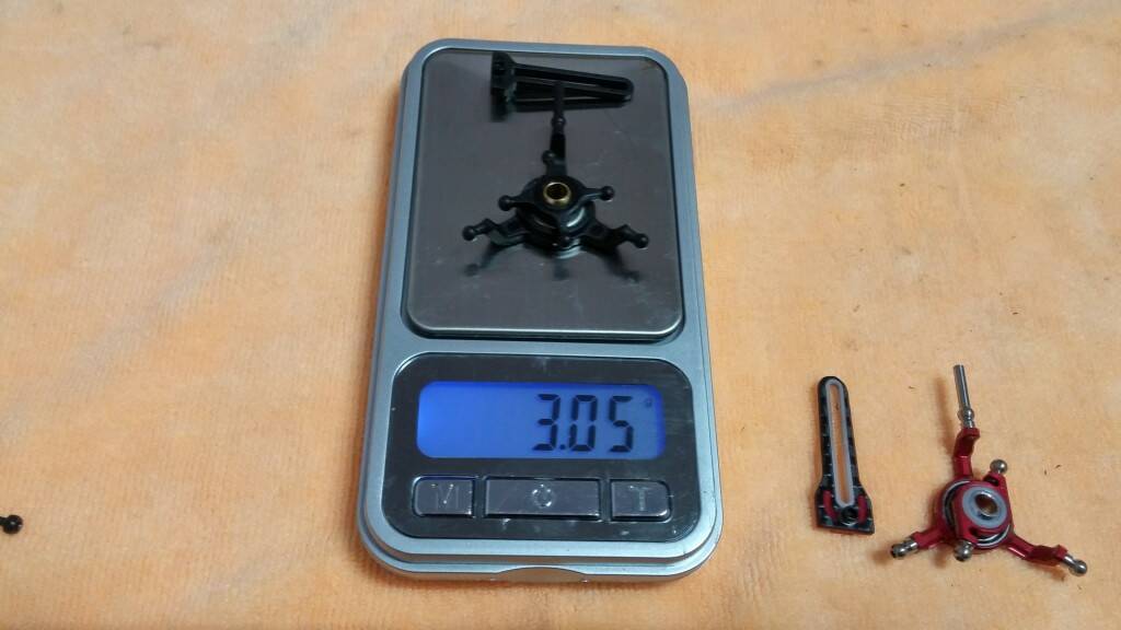

首先!先來比較一下重量 XD
MH牌
山貓牌
嗯!山貓件小弟個人感覺較為粗勇耐炸,MH牌感覺輕量細緻但耐摔度可能沒有山貓好。
以上兩組金屬十字盤都做得非常棒,上下盤不會搖接近零虛位。

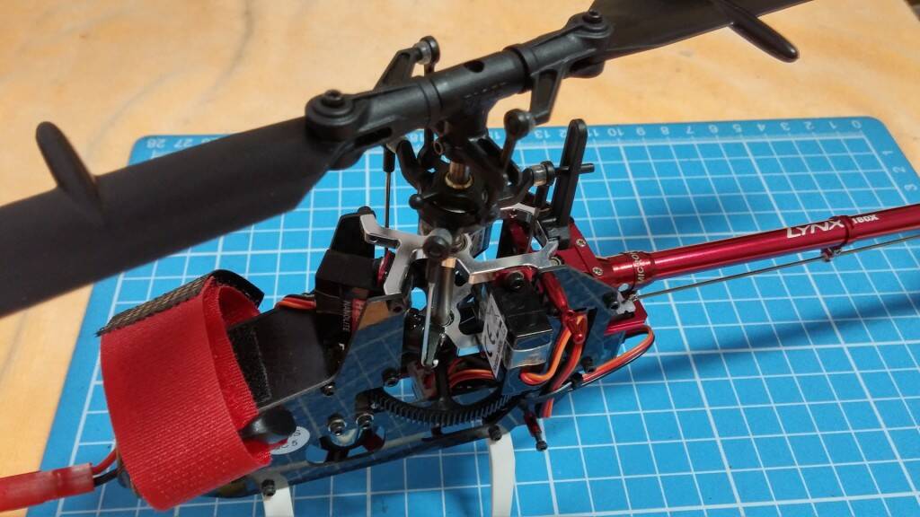

2. 把錢省下來,繼續用原廠十字盤
球頭套上抗震墊圈即可,套上墊圈後換上副廠的主槳後可防止因十字盤虛位所飛行中發抖。
剛入手的180CFX 建議改裝就到此囉。剩餘改裝的部份就看個人需求囉,個人覺得大部份改裝都是視覺上的爽度而已。
