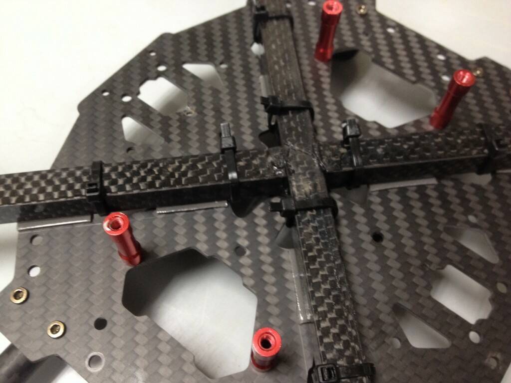

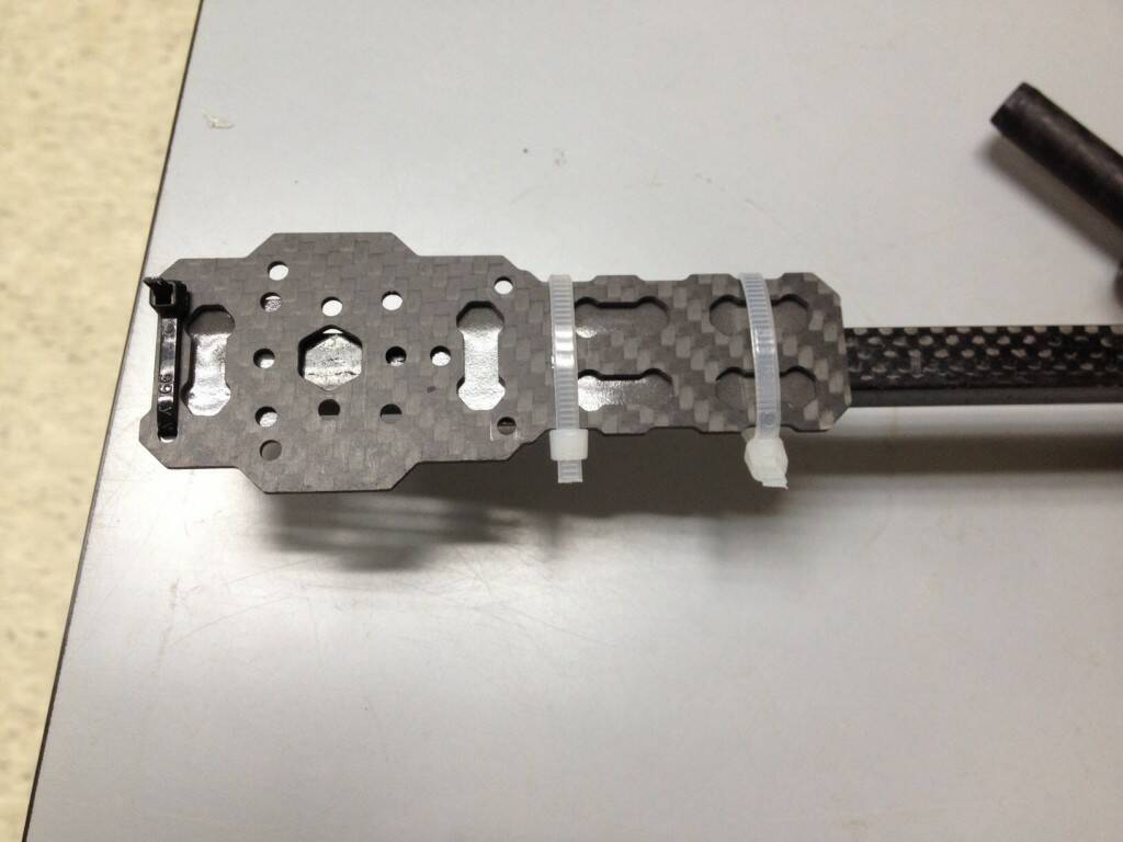

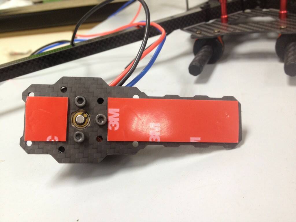

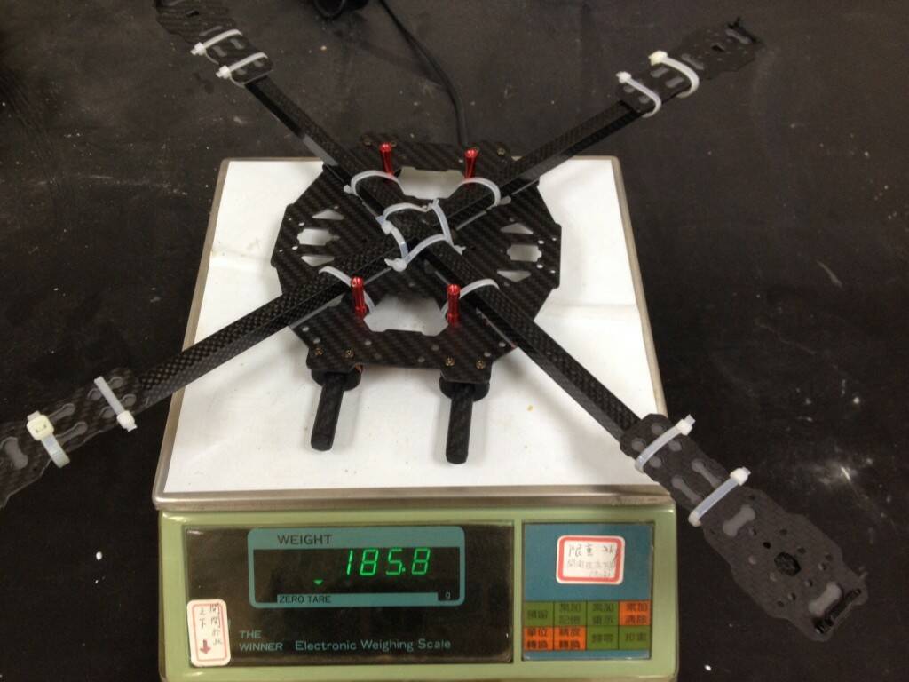

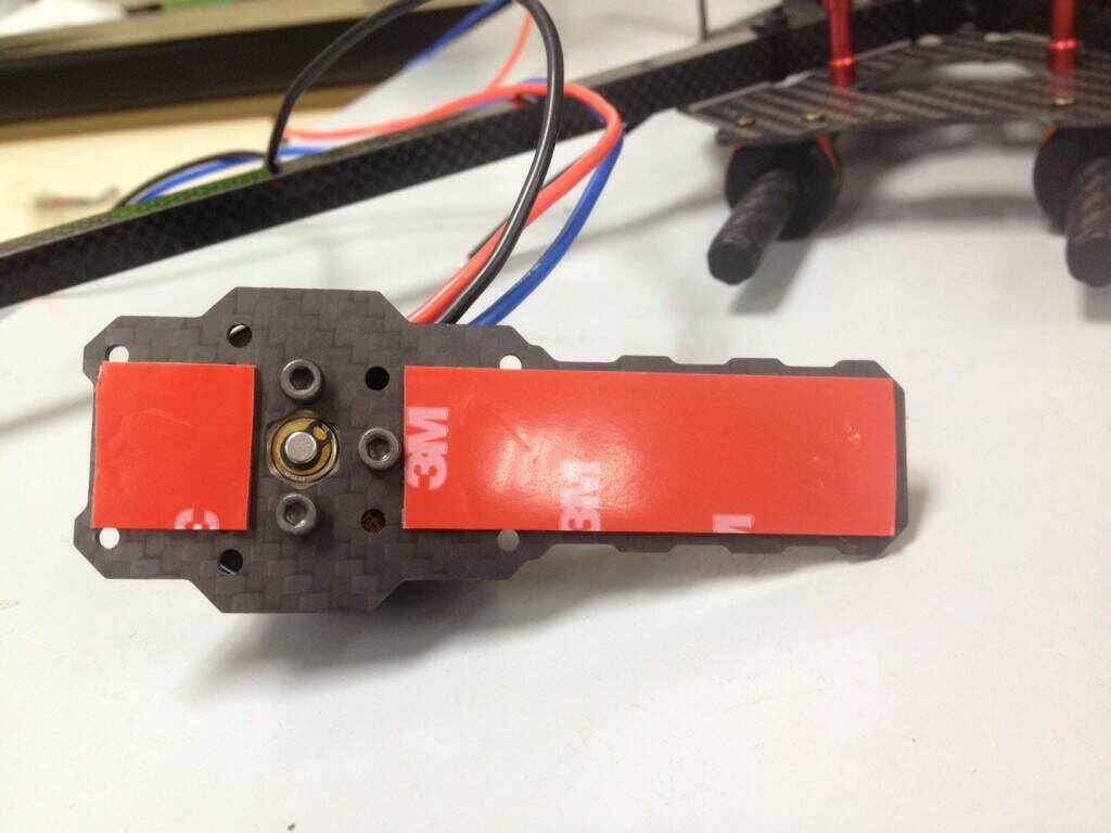

在這一欄學到方碳管組機架這一招,所以來跟大家分享一下用方碳纖管組機的經驗。因為我不敢在方碳管上鑽孔,想到一個用雙面膠和束帶的方法。抱歉圖片的順序很混亂,因為發帖前看不到縮小圖,後來用編輯功能修改,還是沒辦法改圖的順序。相片是第一次組裝的時候拍的,後來有修改,忘記照相。
兩根10mm x 10mm x 50cm的碳管卡在一起的辦法和kris大一樣,接觸的地方用AB膠黏起來。然後用3M紅色的強力雙面膠(汽車材料行和小北百貨都有)貼在一片用不到的tarot 650中心板上,再用束帶綁緊固定。第一張相片中,方管和碳板之間的灰色的東西就是雙面膠。馬達座片也是用雙面膠和束帶固定在方管上。相片中馬達鎖3顆螺絲,後來只鎖左右兩顆,因為中間那顆螺絲會抵到方管。

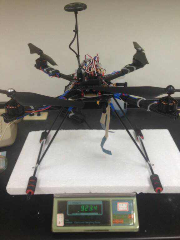

試飛結果,不用螺絲只用雙面膠和束帶是可以的,剛性很好,馬達座和四軸手臂都沒有虛位。有一點要注意,馬達底部軸心會突出來一點,雖然有碳纖維片和雙面膠的厚度,軸心還是輕微抵到方管。前兩次試飛都不穩,後來在兩顆螺絲那裡加一片很薄的塑膠挖ㄒㄧㄚˇ,把馬達墊高一點點,問題就解決了。50cm的碳管,軸距450mm。空機架不含腳架186公克,後來再加一片tarot 電池座放飛控,大概一九幾公克。馬達是朗宇3108 720kv,DJI 12吋自緊槳,電變12A,APM2.6,這樣不含電池全重924公克。初步覺得用雙面膠和束帶可行,打算再用15mm x 15mm的方碳管組一台軸距600-650的。
