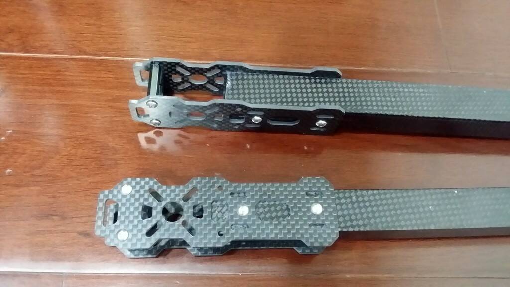

在這一欄學到方碳管組機架這一招,所以來跟大家分享一下用方碳纖管組機的經驗。因為我不敢在方碳管上鑽孔, ...

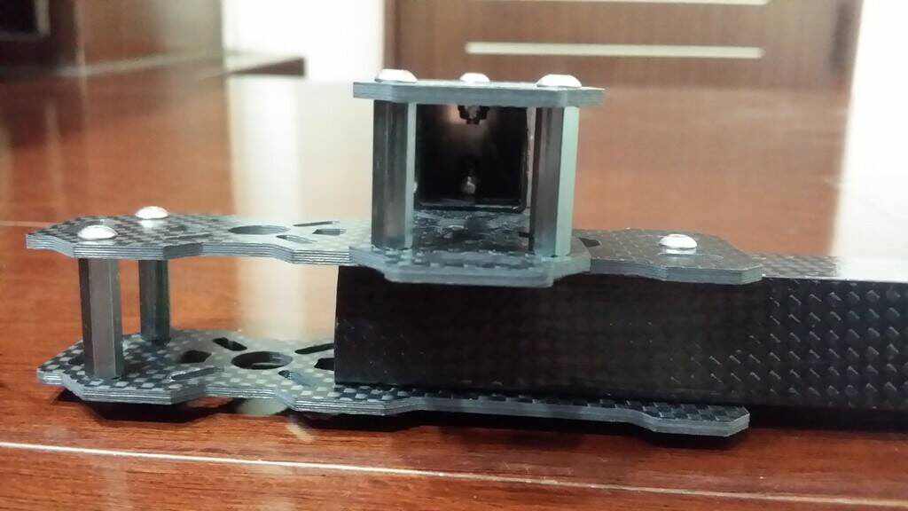

碳方管鑽洞沒關係的,先用最小的鑽頭鑽一個小孔,再用錐形的擴孔砂輪慢慢磨到想要的孔徑,最後再以快乾收邊.
以單層的馬達而言方管最大好處就是免用馬達座,可以又輕又簡潔.

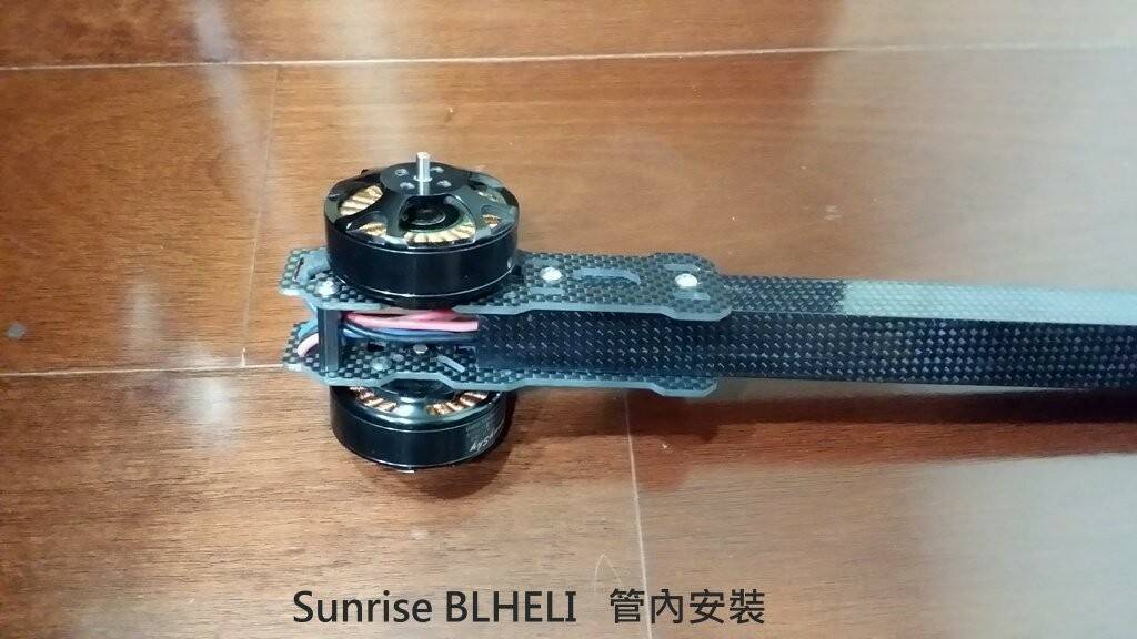

如果是雙層的馬達(Y6/X8),我就想不出如何去掉馬達座了,我目前的固定方式如圖.
再請教一個問題,大大用Sunrise BLHeli的經驗怎麼樣?rcgroups上有人說跟朗宇 3508 380kv的馬達有同步問題。不過他是用3S電池,也許問題出在3S,不是Sunrise BLHeli。  詳情 回復 發表於 2015年1月20日 04:19 PM

因為我只有手持的小電鑽,沒有固定鑽頭垂直向下的鑽台。手鑽很不穩。  詳情 回復 發表於 2015年1月18日 05:59 PM

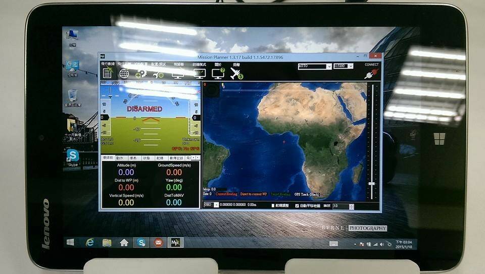

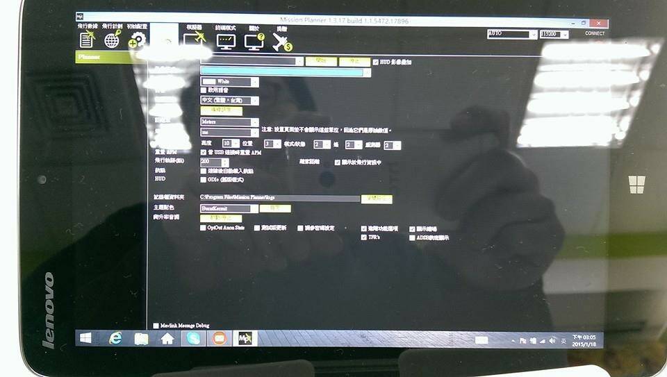

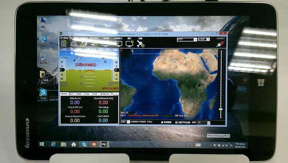

請問K大 mission planner 1&2有差別嗎  目前我APM都用mission planner 1 @@
題外話  Mission Planner 可以在Windows平板執行電腦版的  版本
[航線規劃又多一種選擇  可以在Windows 7吋平版使用全功能 如照片
[url=]10917116_1020604431045091 ...[/url][url=]10941843_1020604431021091 ...[/url]
平板執行MP
平板執行MP
平板執行MP
平板執行MP
不同的軟體喔! 但只要支援mavlink的軟體都可以用. APM Planner 2.0 功能較陽春,已被Mission Planner取代,支援Win及Mac Mission Planner 1.x.x 功能完整,是目前最強的地面站,支援win  詳情 回復 發表於 2015年1月18日 07:38 PM
還有一個問題,我寄得你方碳管中央交叉的地方是類似木工榫頭卡住,我也是依樣畫葫蘆。那你電變的線走管內,到中央要從哪裡出來去接分電板?
沒鑽台要鑽貫穿孔只能由兩邊鑽,但要量很準,因為差1mm就偏很多了,我就曾量錯 四軸的話,在十字的側邊(離30mm遠)開一個出線孔呀! 而Y6跟SKYHERO一樣的組法,所以不必開出線孔.  詳情 回復 發表於 2015年1月18日 07:36 PM
