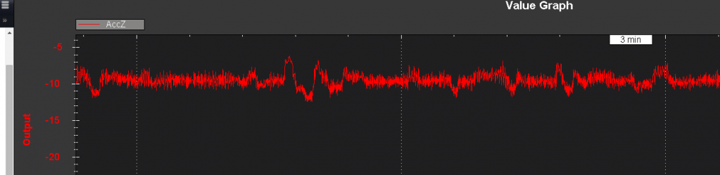

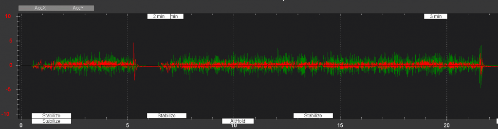

今天狠下心把管裁掉一點...
對岸買的機架..管徑16..軸距700..
可以裝到18吋去...可是我4S電用MN3508 580KV
怎麼樣也不可能用18吋槳..就算換到6S電..頂多應該換個馬達用17吋槳..
所以就裁掉一些..目前軸距大概640~650之間..
一試震動果然減少很多..雖然還沒到心目中的完美..
但至少能壓在官方說的XY軸 -3 ~ +3 ; Z軸-15 ~ -5
XY震動
XY震動

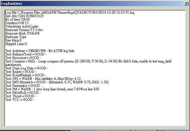

不過"Large compass off params"問題還是存在...
還有一個PM的問題..1 slow loop lines found , max 7.65% on line 830
第830行是 "PM, 306, 4000, 1961983, 12, 0, 0, 0"
請問一下這是什麼意思?
(GPS WARM請無視..因為只是要測震動..所以沒等3D fix就起飛了..)
附上log..麻煩K兄再幫我隔空把把脈..萬般感謝...

大大的機子沒問題了.
震動值已經在標準內,供電及反應都很好.
Large compass off params這個警告在Pixhawk/PX4可以忽略,因為Pixhawk的外接羅盤本來就是反裝且不設Roll 180的.
PM(Performance Monitor)是效能監視器,監視循環佔用的時間用的,如果會C++則想成是觀察Thread的一種方法,如果不會程式那就忽略吧!(因為也不好理解,主要是給debug用的).
通常馬達在Arming的過程會佔去很多資源,每次Armed通常都會傳來這個警告(反應太慢,佔資源太兇).
為何會佔太兇...那是程式寫法的關係!整個過程用了sleep+聲音播放...
其實在Arming是沒關係的,如果在空中出現就要查程式碼了.
