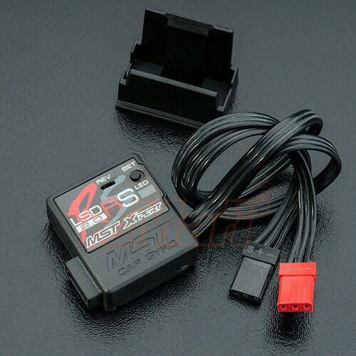

是的,我接的是MST LSD 2.0 RS gyro,一定要接兩條線到接收機,下面圖片有接法說明,它的特色就是可以從遙控器上直接調整陀螺儀的敏感度,可以省略掉把車開回來、拆車殼、拿起子、調陀螺儀上的敏感度旋鈕...等等動作,讓操作者在比較不同敏感度差異時的手感可以連貫而不需要中斷。(底下的影片中,有陀螺儀動作的樣子)
    為了這個功能,我才會狠下心去敗了4PX,因為像我原本有第三動的普通便宜遙控器,第三動的控制只有On/Off按鈕,螢幕上也看不到調整%數....4PX就可以隨時用指定的旋鈕,在螢幕上直接看到調整陀螺儀敏感度的%數,還可以設定每格的段差,2,4,6....或5,10,15....,相當
方便,果真一分錢一分貨啊!

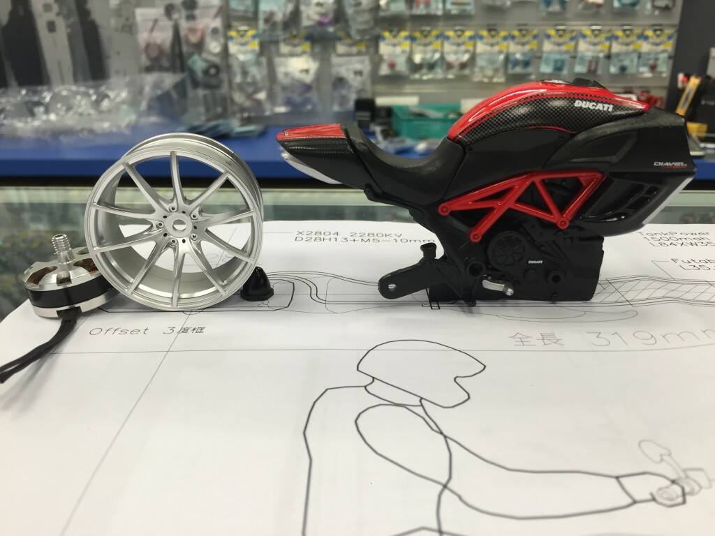

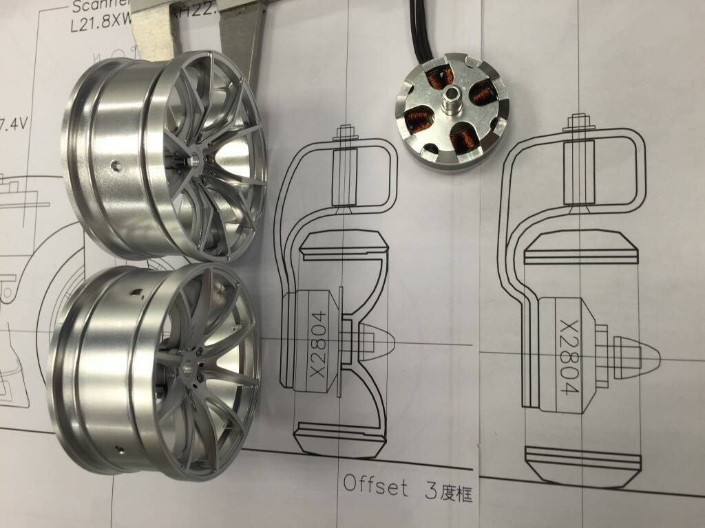

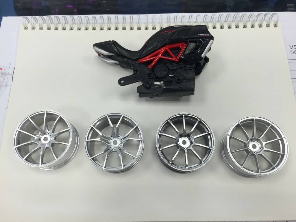

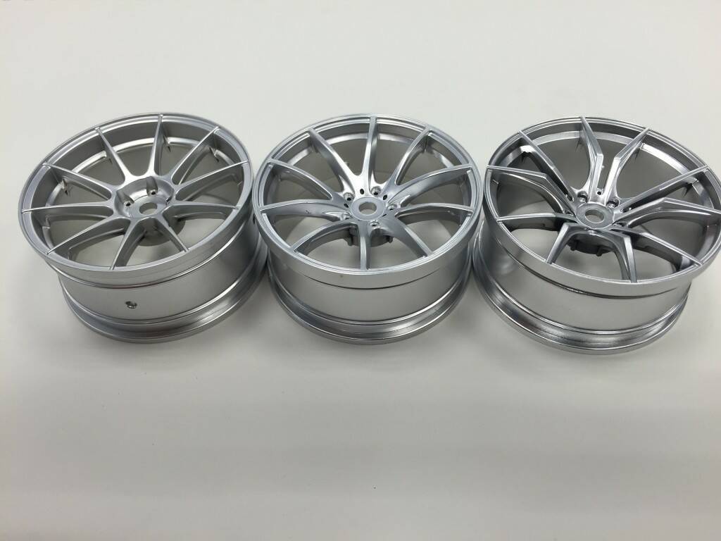

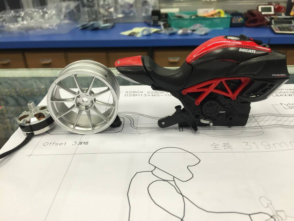

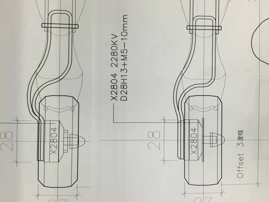

預計要用2mm的鋁板來折出前後輪的搖臂,兩片疊起來就4mm了,大概不容易拗到輪框內去鎖馬達...馬達不含軸心螺牙部分的厚度是13mm,輪寬26mm-馬達13mm-7mm鎖框厚度-3mm六角輪座槽=Offset 3mm,所以選擇輪框就只能選Offset是3mm的+3框...
好難決定啊!選哪顆好咧?

micky大是指前後擺臂用鋁板去拗成形的作法太複雜?還是選個輪框而已沒那麼複雜?哈哈哈!  詳情 回復 發表於 2015年11月21日 07:46 PM

micky大是指前後擺臂用鋁板去拗成形的作法想得太複雜了?還是選個輪框而已沒那麼複雜啊?哈哈哈!

我提一些意見您參考看看 ^^ 1.若如影片用房車甩尾胎的方式建置,他的胎面是平的,上部若不夠重恐難傾倒2.若可傾倒,人偶腳底配珠的方式比較不妥,珠子磨地板應該不到一條電池就磨損了,再來就是平面胎很難去有所謂的  詳情 回復 發表於 2015年11月21日 08:47 PM

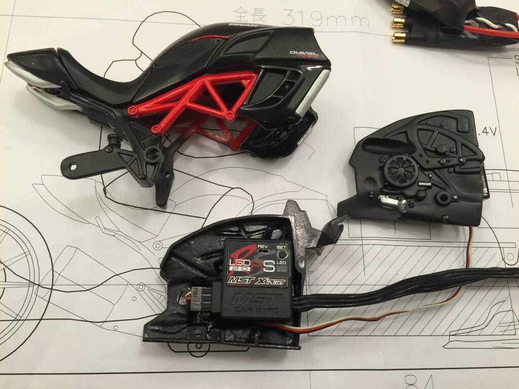

拆開原車的引擎部分,果然只能塞進陀螺儀,連陀螺儀座都要省略了!

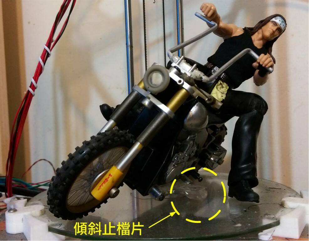

我提一些意見您參考看看 ^^
2.若可傾倒,人偶腳底配珠的方式比較不妥,珠子磨地板應該不到一條電池就磨損了,再來就是平面胎很難去有所謂的傾斜角度控制
3.我想既然會去做2x2的機車,應該不是要玩後驅甩尾,所以陀螺儀應該是沒必要性,且使用平面胎,若車傾斜度大一點的時候胎跟地面的接觸面積大概只剩一條線,於是每個角度的接觸面積太大,gyro固定感度應該也難以判斷
影片中傾倒角度非常小,傾倒角度的依靠跟玩具遙控車一樣,利用底部做個側檔即可,若要做出滑胎開腳的動作,把它分開做,這樣就不需考慮到強度
馬達跟輪框的結合,會是一個困難點,若是用3D印表機來做個框架去套會容易很多
