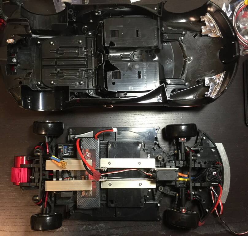

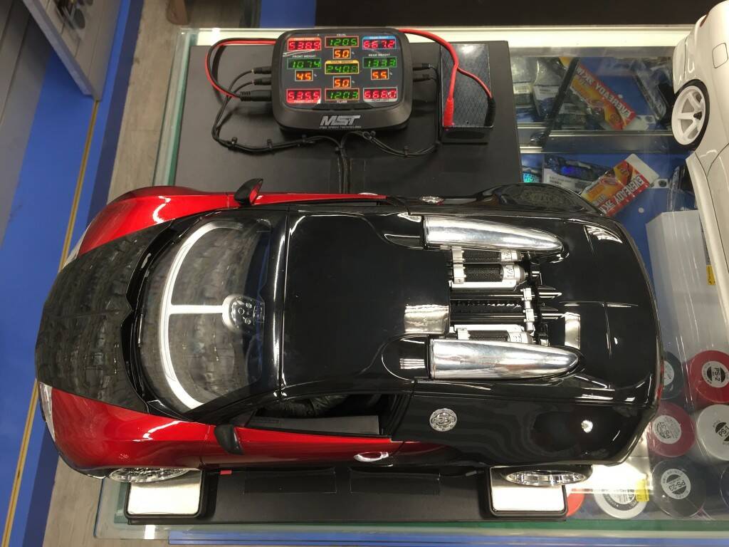

對啊,我有一台XXX-D HT VIP改RWD,DIY老爺車殼作了一半,和FSX-D S改成RRX-D後驅,搭配美致1/10玩具Bugatti Veyron硬殼,DIY改裝271mm軸距底盤,兩台了。  詳情 回復 發表於 2015年11月16日 12:43 PM

對啊,我有一台XXX-D HT VIP改RWD,DIY老爺車殼作了一半,和一台FSX-D S改成RRX-D後驅,搭配美致1/10玩具Bugatti Veyron硬殼,DIY改裝271mm軸距底盤,兩台了。
