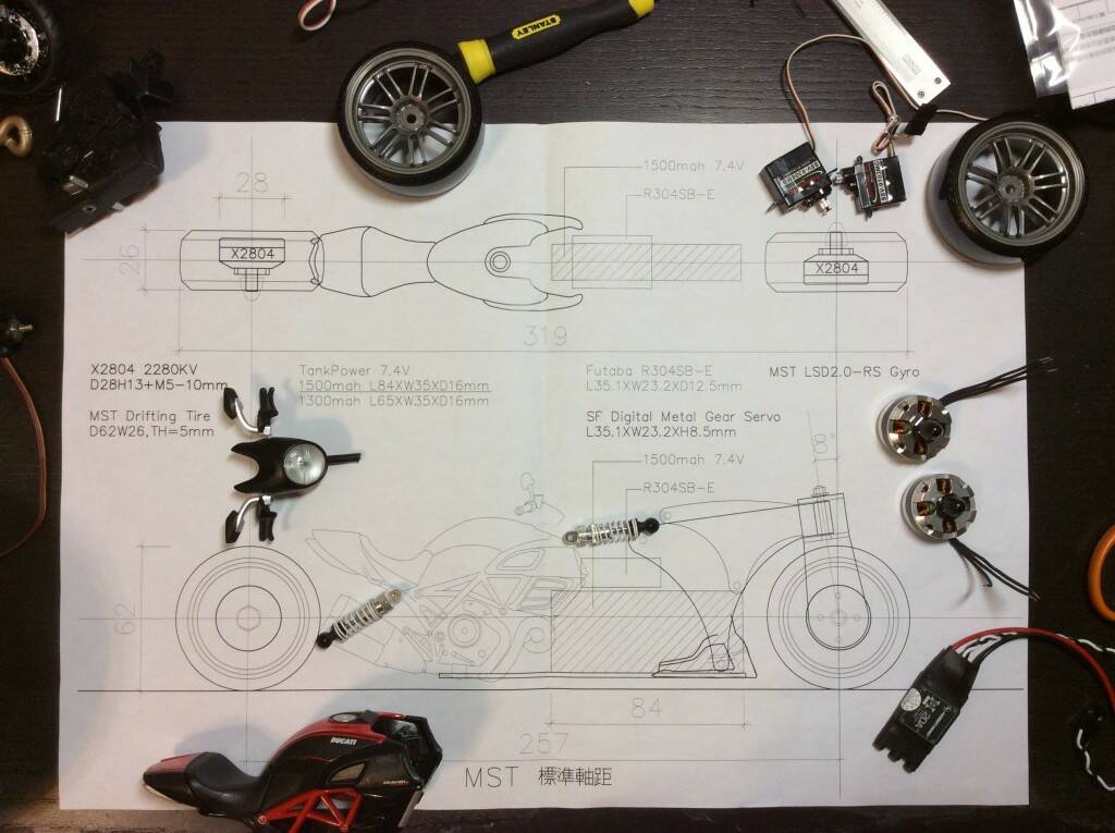

先補個圖
懶得轉擋了,直接截圖看

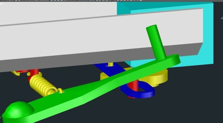

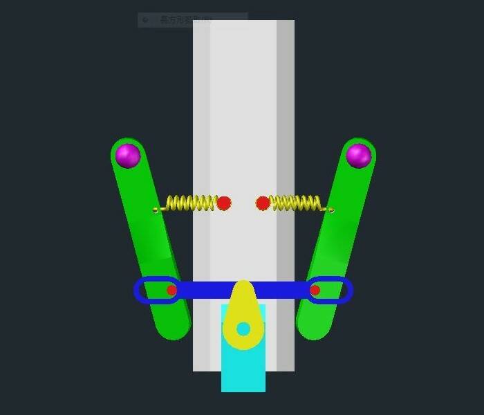

底視圖:
結構關係圖:

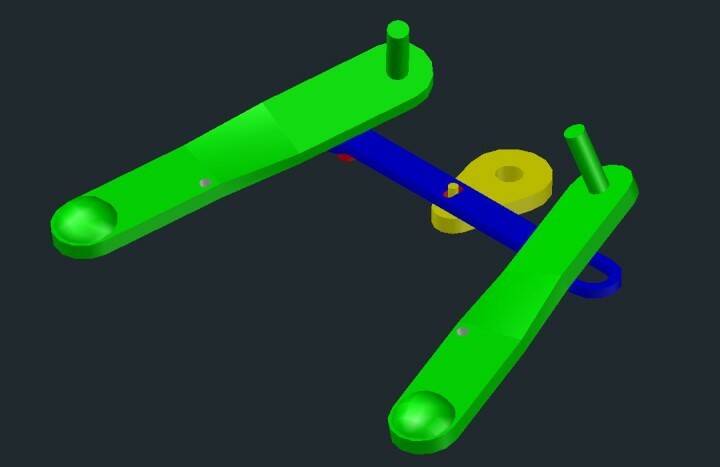

連桿示意圖:

我用手繪圖來解釋一下最早想做1/6比例時的想法,上面的紅虛線是平面圖的對稱中心線,我只畫出左腳的動作來做示意:
1、從髖關節的位置,像鎖住有上下培林的轉向擺臂那樣,鎖定大腿的旋轉支點到座椅上,讓大腿可以水平轉動。
2、在屁股後面用彈簧和槓桿原理,限定大腿平時會向車體靠攏,像平面圖的藍筆位置。
3、兩大腿中間夾住轉向伺服機的擺臂,伺服擺臂轉動時就會將大腿向外側撐開,到平面圖的橘色位置。(但是不能撐在會上下擺動的地方,我沒畫清楚...抱歉!)
4、把大腿分成避震系統的上下擺臂,搭配彈簧就可以讓小腿上下移動。
5、當摩托車直行的時候,兩腿也許是平均地接觸到地面,靠鞋底的小輪子滑行(像立面圖的藍筆那樣),但說不定也能靠彈簧的限位,讓兩腳都離開地面。
6、而當伺服機轉向,讓車身傾倒時,傾倒那側的大腿會張開,而車子向下壓的力量,就會壓縮大腿和小腿之間的避震器,看起來應該就有膝蓋彎曲的效果(像立面圖的紅筆那樣),而實際上也達到支撐側傾車身的作用。
7、當車身再度回正,腳就又會恢復靠攏的直行狀態。
不過現在想一想,如果是在甩尾或滑胎的狀態下,前輪常常都必須打往彎道的反方向,才能控制甩尾路徑,那這種時候左右腳張開的位置和側傾的方向反而是相反了,所以以上這個「大腿部分可以開合的想法」,可能根本不適合做在甩尾車上,做在一般「轉向與傾倒朝同一邊的街車」可能還比較可行。
而針對甩尾專用的摩托車,前面的第4、5、6點,是可以做得到的,只是左右大腿都必須固定在兩腳開開的橘色角度,無法開闔⋯⋯以上純屬瞎猜的!
