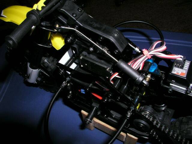

轉向連桿的部份
照第一張圖設計的那樣
左轉到底時
本來我找呀找呀找,好不容易找到一個好像可以用的連桿零件,是1/5米漢M5的零件,如下圖,可是在摩托車版上詢問http://www.rctw.net/forum.php?mo ... p;extra=#pid2879929
知道尺寸後,才發現太大了....
 樓主| 發表於 2015年11月25日 11:21 PM | 顯示全部樓層
本帖最後由 Roy826 於 2015年11月26日 03:42 PM 編輯

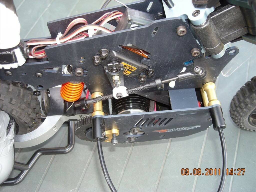

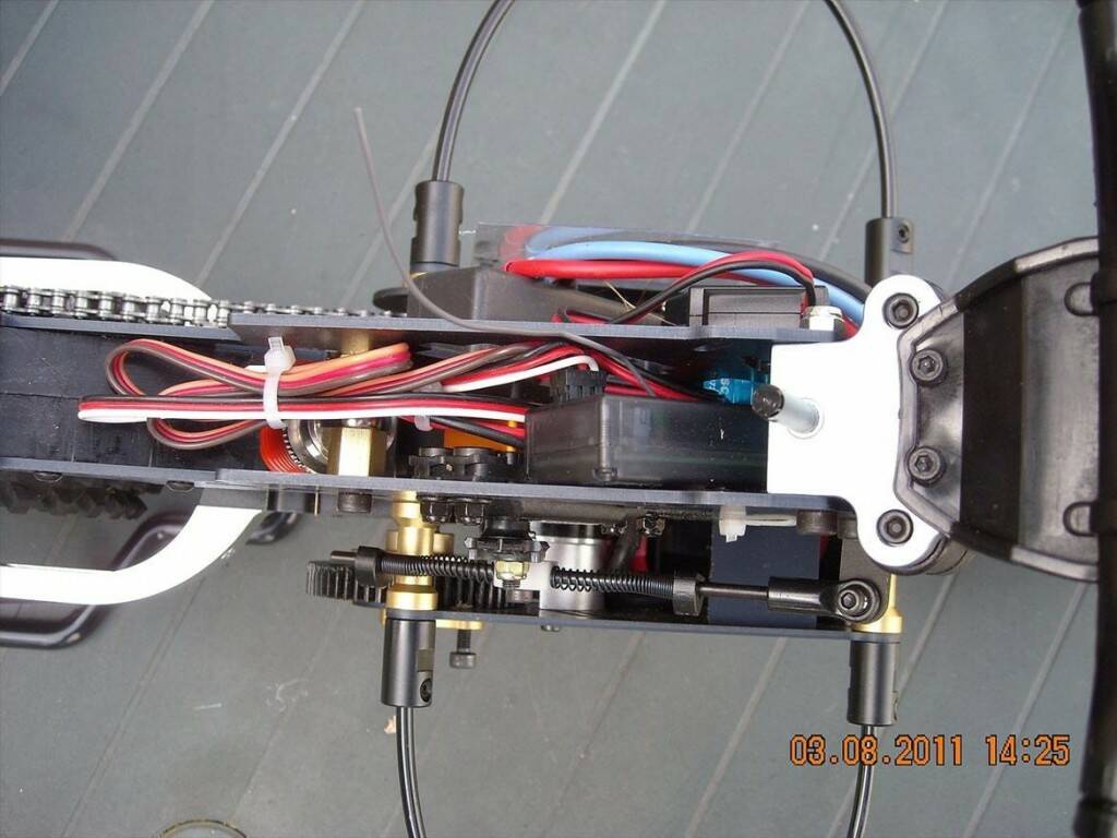

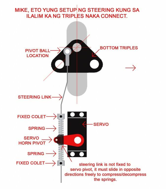

不過,感謝Micky大,他建議像下面第一張圖這樣做,我再來研究看看...後面兩張是ARX-540的改裝版...

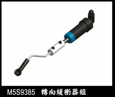

請問ㄧ下Micky大,如果改用「緩衝伺服擺臂」或「防撞伺服擺臂」,就是鎖伺服機的擺臂座裡面有彈簧的那種(最末圖),只是裡面彈簧比較硬,跟前述摩托車用的這種比起來,是不是會不夠柔和?還是會差在哪裡呢?感謝回應!
發表於 2015年11月26日 09:07 AM | 顯示全部樓層
甩尾機車 跟 越野機車
行駛的路面狀況不同
越野機車受路面影響
龍頭會一直偏擺
緩衝太硬的話
伺服機負擔很大
甩尾機車的行駛路面平坦
除非撞牆,不然緩衝幾乎用不到
太軟的緩衝反而會不好控制角度
我認為應該採用一般車用的緩衝伺服擺臂

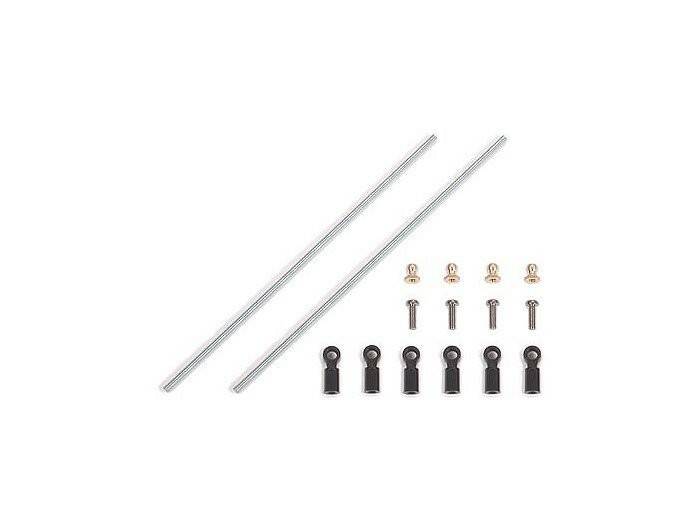

拉桿部份
就採用米奇大推薦的「飛機用的小輪檔」
雖然我沒玩飛機,不確定那是什麼
但米奇大推薦的,肯定不會錯
我是想到田宮的3mm全牙條拉桿
球頭、拉桿頭、拉桿一包搞定
拉桿可依照所需長度裁切
也能承受一定程度的彎折
強度方面
應該能承受甩尾車的使用環境
彎折好之後
可以用熱縮膜包起來
比較不會那麼醜
如果只缺拉桿
也可以去螺絲行或五金行
找找看有沒有3mm的牙條

發表於 2015年11月26日 03:02 PM | 顯示全部樓層
本帖最後由 mickyteng 於 2015年11月26日 03:16 PM 編輯
囧~~我只是陳述原理,不管哪種方式都行,直接拉只是龍頭反應太過銳利
彈簧或彈性物質的目的是為了讓龍頭利用慣性擺正,轉向的反應取決彈簧的彈力,輪檔的目的是可以來調整彈簧的壓力,一旦彈簧被壓縮到足以拉動龍頭就是龍頭轉向的時機
左拉右拉上拉下拉雙拉單拉都口已啦 XD
若要油壓,要擺在跟彈簧同一裝置,或分開設置也都可以
像這台玩家DIY的樂高摩托,利用橡皮筋來做,約1:20秒處
小弟弟也有滑胎摩托車 XD

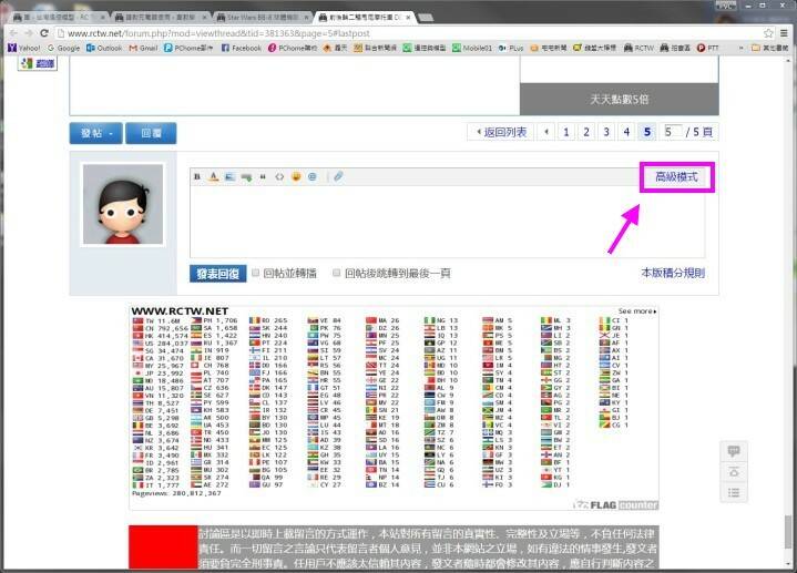

不好意思,我可不可以先問個題外話,為什麼我不管用手機、平板或電腦,按「編輯」的時候,都沒辦法看到「圖片」位置,沒辦法編排成像SU大和Micky大那樣「一段文字+一張圖」的排版,有人可以教教我嗎?感謝!
發表於 2015年11月27日 02:05 PM | 顯示全部樓層
本帖最後由 pvcsu 於 2015年11月27日 02:07 PM 編輯
其實關鍵在於「高級模式」
以下電腦版說明:
文章頁面拉到最下方的回覆欄
右邊有個高級模式
點進去以後
回覆欄的功能選項會變多
然後就是
先進行 步驟1、步驟2
將此次所要用的圖片都上傳
檔案不能太大,限制4.9MB
圖片尺寸好像也有限制
我有次要上傳檔案
檔案大小才2MB多
尺寸是一萬多*一萬多(忘記裁切)
系統不給我上傳......
然後這個子視窗就可以拉到一旁
關掉也沒關係
此時功能欄位裡的「圖片」按鈕
右上角會多了一個驚嘆號
代表有圖片在暫存區
等回覆內容打到需要插入圖片時
再按一次「圖片」按鈕,叫出子視窗
進行步驟3
點擊你要使用的圖片
圖片就會插入游標所在處
建議圖片先裁切好
就不需要於文章編輯時再調整
我是習慣寬度720
高度隨比例改變
手機版界面我不會用
只拿來看文、不回文
平板我沒有
界面應該跟手機版一樣吧
