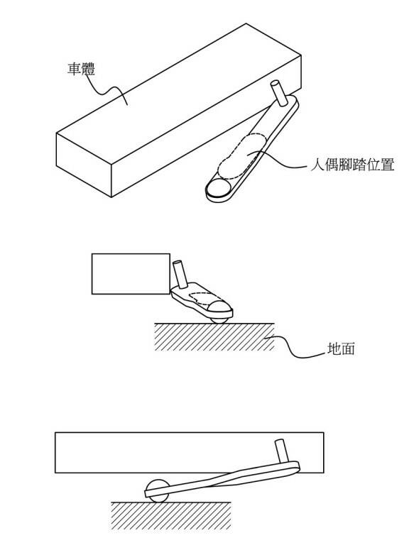

發表於 2015年11月17日 12:03 PM | 顯示全部樓層
本帖最後由 pvcsu 於 2015年11月17日 12:06 PM 編輯
之前一度想要玩遙控機車
就有想過這個結構
只是手工不佳
執行力又低(懶人一枚)
就沒進機車坑了
給你參考看看有沒有幫助
主要零件:
收合狀態:
這個地方畫錯了
應該要放高一點
滾珠未接觸地面才對

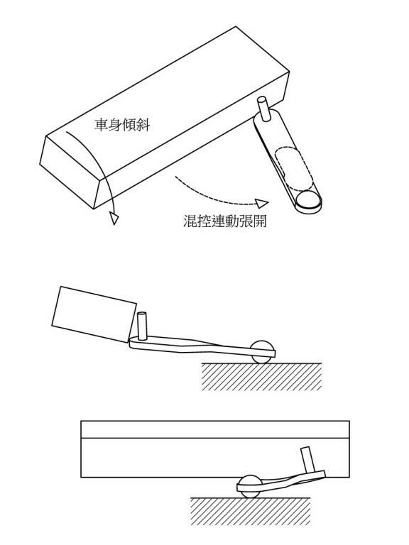

轉彎時張開:
畫局部結構是很簡單啦
要整合到車上就......

哇!蘇(?)兄好厲害啊!您是專利工程師?還是機構方面的設計師?版上果然是臥虎藏龍呀! 我在(樓)曾說過,原本想做1/6比例,就是想在雙腳底下裝Mini-Z AWD的甩尾輪,兩腳中間加一顆與轉向連動的伺服機,預期動作是「  詳情 回復 發表於 2015年11月17日 12:47 PM
 樓主| 發表於 2015年11月17日 12:47 PM | 顯示全部樓層
本帖最後由 Roy826 於 2015年12月1日 04:58 PM 編輯
pvcsu 發表於 2015年11月17日 12:03 PM
之前一度想要玩遙控機車
就有想過這個結構
哇!SU兄好厲害啊!您是專利工程師?還是機構方面的設計師?版上果然是臥虎藏龍呀!
我在2樓曾說過,原本想做1/6比例,就是想在雙腳底下裝Mini-Z AWD的甩尾輪,兩腳中間加一顆與轉向連動的伺服機,預期動作是「右傾收左腳,左傾收右腳」,跟您的解釋圖說相近似,還真的是XX所見略同,哈哈!
(這種機構做出來,應該也稱不上「新穎性」和「進步性」吧?)
發表於 2015年11月17日 02:02 PM | 顯示全部樓層
我還是小咖
技術力騙吃騙吃而已
讓版上神人見笑了
工作就不要講太多
免得被老闆發現
我上班在偷畫這些有的沒的
「右傾收左腳,左傾收右腳」
所以兩腳位置一開始就在最外位嗎?
我的完整構思:
直行時兩腳是併攏的
靠彈簧限位
轉彎時,伺服機推連桿
左傾出左腳,右腳保持不動
右傾出右腳,左腳保持不動
但是整個機構會很佔空間
一般遙控機車的空間塞不下
自製長版車體的話
前半部或許可以騰出空間吧
晚點再補圖給你參考
跟我想的真的很接近耶!  發表於 2015年11月17日 03:27 PM
 樓主| 發表於 2015年11月17日 04:02 PM | 顯示全部樓層
本帖最後由 Roy826 於 2015年11月18日 01:13 PM 編輯
真是術業有專攻,您的機構描述能力比我強啦,講得比我清楚,但是想法跟我的真的很接近啊!綜合我們兩個所說的,就是「直行時兩腳是併攏的不外跨,靠彈簧或伺服拉桿限位,右傾時出右腳,左腳保持不動或收回;左傾時出左腳,右腳保持不動或收回」非常接近。
