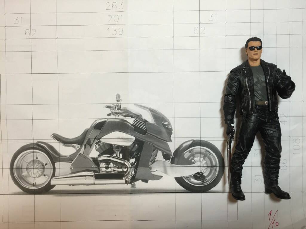

本來想學前面的影片,做成六分之一的比例,搭配12吋人偶,可以有一些細節和動作,但是不喜歡他那種PVC管做成的輪胎,但也找不到現成品,於是就先考慮用手邊多的1/10甩尾車硬輪胎來做比例的依據了!
先按照1/10比例印出側立面圖,來和人偶比較一下...其實阿諾本人身高188cm,但這7吋人偶身高只有大約17.5公分,比例只有大約1:10.7,已經偏小了,而Travertson V-REX的軸距201cm,1/10也有20.1公分,本來已算是龐然大物了,但量一量竟也沒有辦法有多大的空間可以塞電池、電變、接收和伺服機....因為它的前懸和後懸都太長啦!
唯一慶幸的是,實車的後輪規格是28/30-18,寬度28cm、直徑=28cmx0.3x2+18x2.54=62.52cm,竟然跟M S T的房車甩尾胎,1/10是寬度26mm、直徑62mm,尺寸幾乎不謀而合,也可以算是有比較像真的零件了!

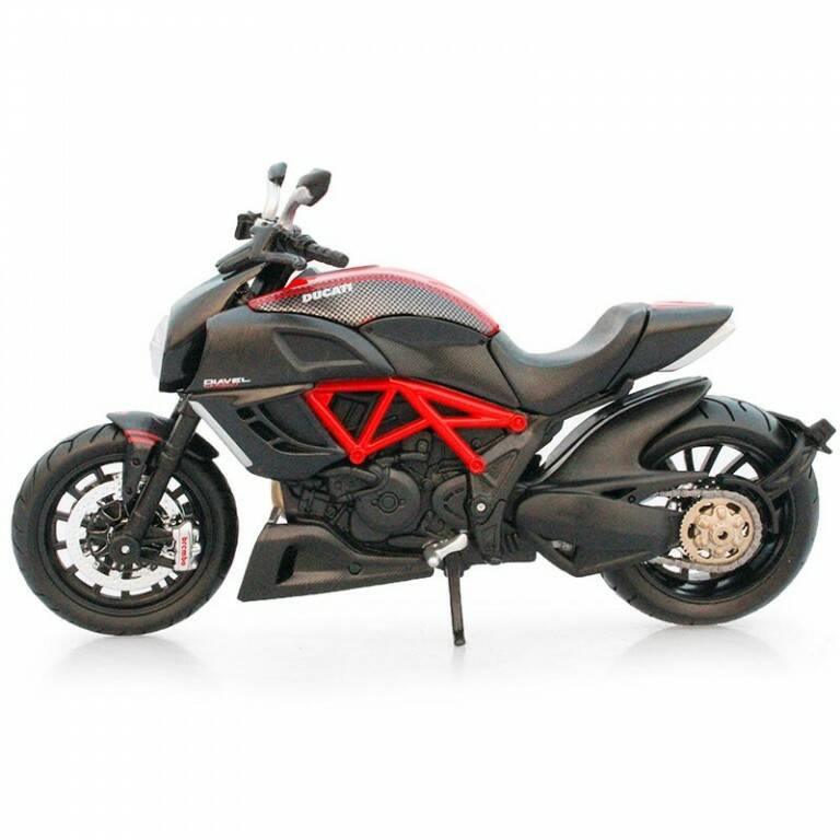

於是我把的眼光瞄向櫃子裡幾年前買的Ducati Diavel,雖然是1/12的,但寬寬的車身,好像可以塞一點東西的樣子,拆開來看看吧,結果....車身裡面大概只能藏入MST的陀螺儀吧,其他的東西都必須往前挪了,既然選了MST的甩尾胎,那乾脆把軸距設成跟它的甩尾車一樣長吧,就是257 mm!加上輪子的外徑是62mm,車子的總長就達到319mm了!這樣一來,放電池的空間就大多了,1300mah的長65mm、寬35mm,還綽綽有餘,1500mah的長88mm、寬35mm,也應該勉強擠得下。
只是光憑用想像的....不知道會不會很難甩啊?

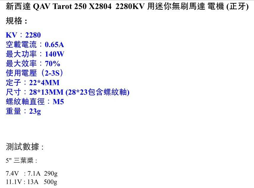

那麼驅動馬達怎麼辦?就來做成像真實電動機車那樣的軸心直驅輪轂馬達吧!目前找到最薄的,不含螺絲軸部分是13mm的這一款馬達,至於直驅的KV值2280,這樣是不是太高?我就沒概念了,還要看車子多重、胎面和路面的摩擦力多大...太複雜了!等做出來後,再來用遙控器調輸出值EndPoint作限制可以嗎?還是請各位高手給個建議吧?
(圖上Camper是寫錯字,但「前叉後傾角度」也不是Camber!)
IOM
  發表於 2015年11月17日 12:40 AM
算一下喔! 2280kv*7.4V=16872rpm 輪胎外俓62mm*3.14=194.68mm 16872*194.68=3284640*60=197078400mm/h=197078.4m/h=197km/h 197公里時速會不會太快?  詳情 回復 發表於 2015年11月16日 01:52 PM
