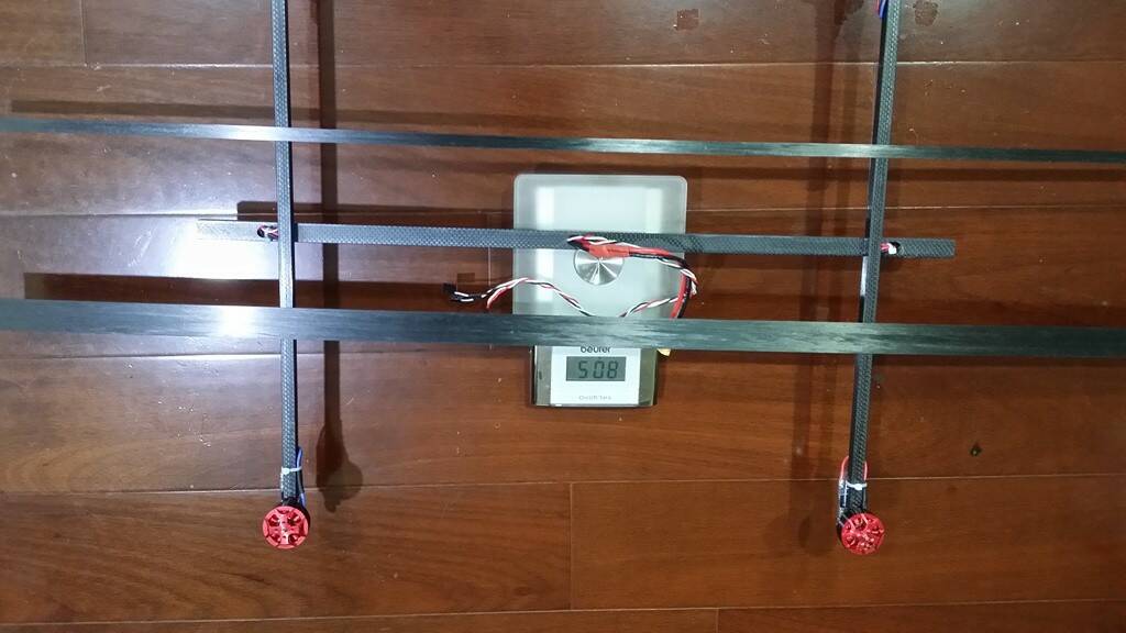

圖片說明:多軸H機架及補強碳片,機臂我是用10mm(太細了點,建議15mm比較好)

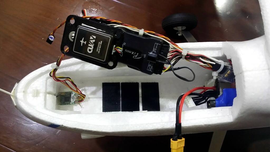

圖片說明:飛控的安裝,這個是不好的示範,因為沒有置中...
但這台飛機中間很小,裝了電池就沒空間放飛控,且飛控要常拔記憶卡看log,只好這樣了...
圖片說明:飛控固定(用海棉塞緊...),由於不是裝在重心(中間),所以要自己設好偏移量(單位:米)

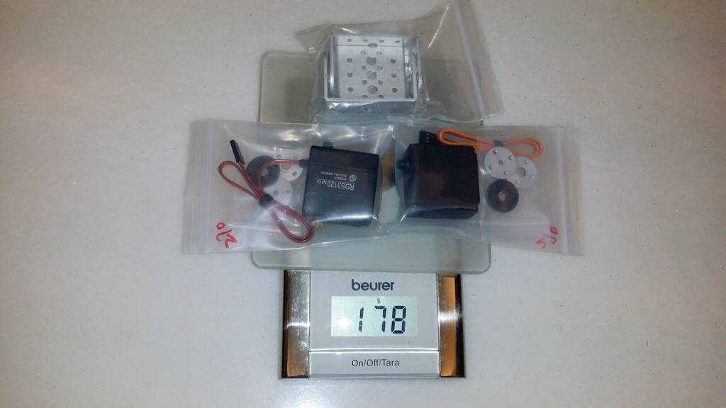

其實我測試過2808馬達+13吋槳在全油門時只要4Kg左右就夠,但我找不到4Kg的雙軸舵機,所以翼展不建議太小也是這個原因,因為重量擺在那邊.
圖片說明:兩組傾轉結構的重量

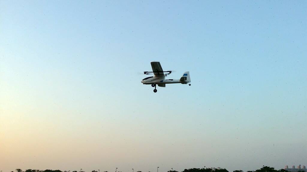

圖片說明:固定式VTOL升空
