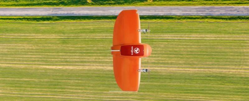

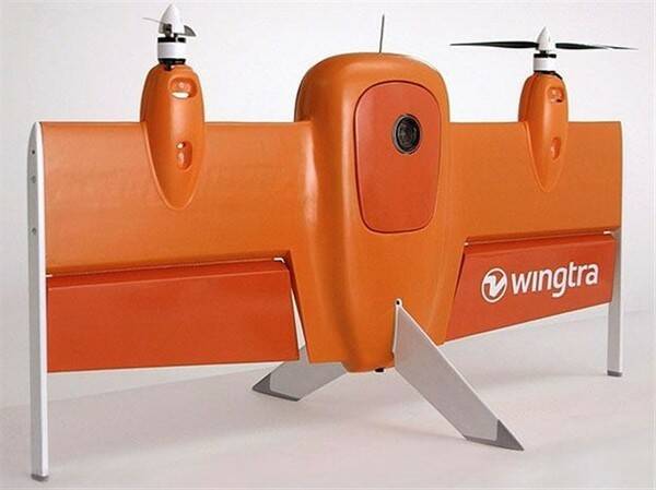

 樓主| 發表於 2017年3月27日 10:21 PM | 顯示全部樓層
yangzhen2282 發表於 2017年3月26日 01:10 PM
K大您好,不知道如何type如何選擇需要您的幫助,謝謝!
Q_FRAME_CLASS=10
Q_FRAME_CLASS=10即可,type不使用(設什麼都可以).有幾位大陸群友已經在玩了,我請他們幫忙把參數及設置方式用中文寫一篇教程,應該這幾天會貼在5imx上.
所以找找Tailsitter教程,這邊是稱這機型為 "尾坐式VTOL".
Tailsitter要固件V3.80 Beta3以上(或本篇一樓那個固件)才支持,關鍵參數:
Q_FRAME_CLASS=10:啟用Tailsitter
Q_TAILSIT_ANGLE:過渡角度(5~80度),超過這個角度則轉為固定翼.
Q_TAILSIT_INPUT:輸入類型(0=多軸,1=固定翼),懸停的時候採用那種控制方式.
Q_TAILSIT_MASKCH:用那個通道(1~8)使Q_TAILSIT_MASK有效(當該通道超過1700時),設置為0=禁用。
Q_TAILSIT_MASK:輸入Mask(控制那些通道可以完全手動控制),0:副翼,1:升降,2:油門,3:尾舵
至於MainOut(Servo1~Servo8)及AuxOut(Servo9~Servo14)要接什麼...則按照底下的表來定義
Ex:
Servo5_FUNCTION=73 (左電機)
Servo6_FUNCTION=74 (右電機)
餘類推...
