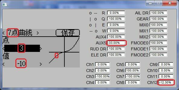

發表於 2013年2月6日 11:28 AM | 顯示全部樓層
原帖由 suvsuvsuv 於 2013年2月5日 11:00 AM 發表
2)拟合曲线目前找不到合适的计算公式,所以暂时无法实 ...
我所採用的"二次B 样条曲线", 不通過 "點", 會有偏離, 但計算較簡易 !!
excel的試算:
模擬器(會有偏離):
網絡上原本提供的是: f(t)函式
即 X=f1(t), Y=f2(t),
但遙控器需要的是 Y=f(x),
因此需要先用 X解二次方程( root-X2.jpg )得到t, 再用t計算Y.
但X若是線性, 即n-點的位置(X值)是固定的 =(CHAN_MAX_VALUE-CHAN_MIN_VALUE)/n.
則t可用內插法直接得出較為快速.

模擬器: (7點 與 11點 用 Bspline擬合曲線, 僅作為此範例之用)
emu_devo10_Bspline.zip (310.46 KB, 下載次數: 191)
