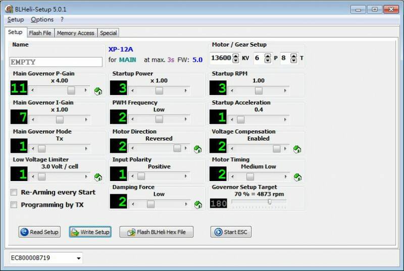

 樓主| 發表於 2012年7月17日 10:00 PM | 顯示全部樓層
這是我目前的設定(更新中)
P gain再調大一點 (4.0),因為我覺得極限螺距下還是掉轉速;
為此Motor timing調成中低進角(8度)以提高扭力
按照說明書的講法(注意說明書裡的Cmmutation timing其實就是操作面板上的motor timing)
其五個進角分別是 0, 8, 15, 23, 30度,預設值是15度,若用前一個版本就採預設值。
六磁極馬達每相60度,由zero cross開始算前30後30,這五個數值由此而來。
剎車Damping force我選低剎車2,預設值為極低1。
 樓主| 發表於 2012年7月18日 02:23 AM | 顯示全部樓層
回復 65樓 davidlitmanen 的帖子
測試8度進角的結果:
最高轉速只能上到15度進角的80%,非常神奇。
所以再打八折進入定速模式轉速會非常低,的確扭力很高比較不會掉轉速,
但是轉速太低的結果尾翼鎖不住,點頭的情形同時也變得更嚴重。根本是不正常的狀態。
估計轉速大概只有3200轉。
所以還是用15度進角比較合適,定速模式一定要恪守極速打八折的規則,
極限螺距的轉速掉得就不會很嚴重。
還有如果轉速想更往上提,來到5000RPM 左右(停懸),進角應該要調到23度,
我這是用外插去推算得來的。所以15度進角已經算是高扭力的設定了。
剎車功能也體驗過了,用低剎車值的確在剎車的時候感到轉速不會提太多。
間接幫助鎖尾更穩定。
P-gain 從3調高到4沒什麼感覺,應該已經很大了,回饋所需要的反應時間再短,
超過電池的C數所能供應的瞬間電流也沒什麼意義。
