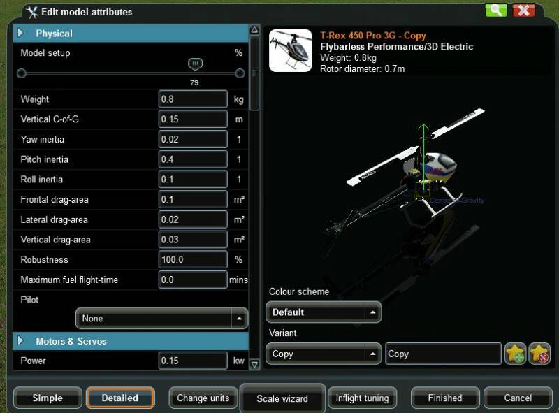

弄個手感像D02S的鳳凰模型
各位先進,小弟結合最近練翻的手感,以及個人對鳳凰模擬器的研究,
調了一個手感接近D02S的模型。
此模型是以Trex 450pro 3G為基礎去調整,調整成容易掉轉速的低扭力模型。
這些調整是為了訓練翻3D的時候舵量的控制以免動力不足摔機,
所以拿來練航道會略嫌笨重。如果各位有興趣改一改就可以很像D02S。
主要調整幾個地方跟大家說明,
以下是模型修改的部分:
Physical >
Weight 0.8 kg     重一點,原本的模型太噴了。
Motors & Servos >
. Power 0.15 kw      主馬達扭力改小 ,明顯感受翻滾與打舵掉轉速。
. Engine RPM at max torque 28600 RPM 為了降轉速順便調整最大出力轉速
Main Roter >
. Induced cyclic power loss 100% 因為大螺距而掉轉速的效應調到頂
. Vortex-ring lift loss 15%  稍微有一些渦流拖曳
Roter Governor>
Governor RPM 2500 rpm     降低轉速,原本的太噴了(個人喜好居多)
Governor sensitivity    50%     定速補償以最遲緩的速率,調到底
Tail Roter>
Gyro sensitivity      65%     鎖尾感度降低
Servo delay        10%    給一點急升降會甩尾的特性,超機車的有夠像華牌小機的風格。
Max pirouette rate  300/s  自旋速率要慢,符合Rx-2622V慢郎中的尾自旋速度

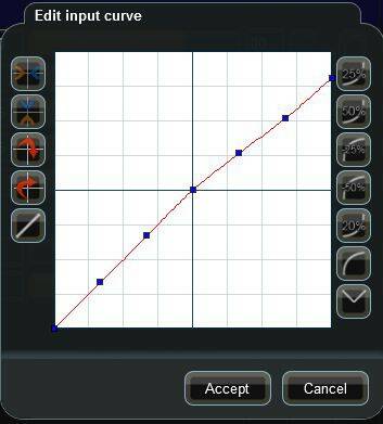

以下是發射機修改的部分:
就是Rudd的一直線是右邊比較緩左邊比較陡。
因為右自旋比較慢左自旋比較快,手感很像實機唷!!
其他就是Aile/Elev 的上下限調整25%  & 75%。
