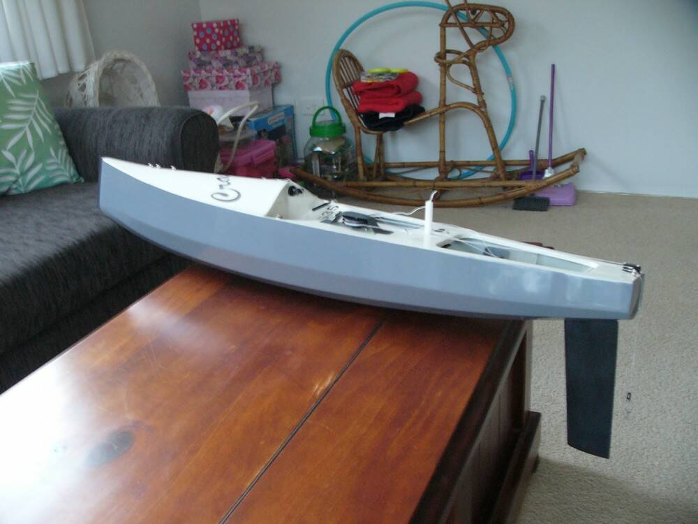

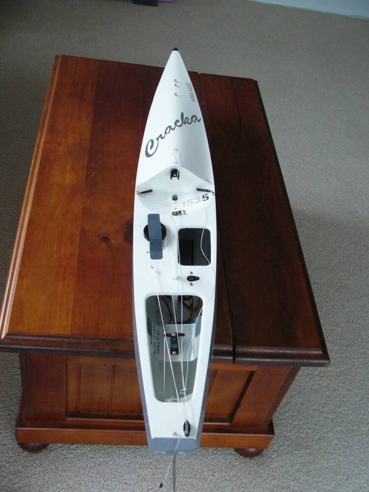

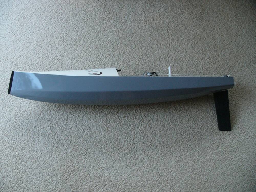

關於Multi-chined hull
多折綫船體其實就是將折綫船的概念進一步細化,令到船體在各種橫傾角度下都保證有折綫介入工作狀態。澳大利亞的Jeff Byerley (Mirage radio yacht)曾在他的10r模型JAB上嘗試過多達7條折綫的船體,而他為自己參加今年澳大利亞全國比賽最新製作的IOM “Craka”也採用了與我的設計非常類似的四折綫構型。

發表於 2013年2月24日 03:53 PM | 顯示全部樓層
如果以圓型船底和折線平面船底比較.在航行的穩向較穩.在風浪大的環境橫遺的問題.一般跑迎風船的夾角是幾度.帆受風後的角度多少是合理.
 樓主| 發表於 2013年2月24日 04:20 PM | 顯示全部樓層
試著做個回答
在下才疏學淺,量力而為,說得不夠準確的地方還請各位先進同好多多指教。
一般來說,IOM所要面對的比賽環境,大多是開放水域,風浪較大。在這種條件下,折綫設計是較之於傳統的圓舭船型略有優勢的。這從近年來的高等級IOM賽事中折綫設計的船型排名即可看到。帆船是個綜合體,設計要考量的是方方面面的協調與均衡,某些船型設計較為極端,在某種特定情況下優勢明顯,但在另一些條件下則表現不佳。在下認為設計優秀的船形應當是均衡的船型,能夠最大限度地適應不同風浪條件下的要求,具備相對良好的航行性能。
回到樓上同好的問題:船在何種情況下發生橫移,橫移的程度大小不僅僅取決於船型,更是與穩向板位置、壓鉛裝配方式、帆裝等諸多因素配合的結果。折綫船只能說在理想狀態下,在其與各方面配置理論上完全相同時,能夠在一定程度上改善上述特性,但針對某一具體的IOM模型,還要通過大量的對比測試才能量化上述結論。
同樣的,一條船的迎風角度大小也是船型、CE(風壓中心)、CLR(橫阻中心)與帆裝調節效果綜合影響的,不可簡單給出數據。簡言之,同樣一條船,調節效果越好,迎風角度也越小。關於橫阻重心與風壓中心對帆船航行的影響,請參考在下的另一篇文章:
http://5imx.3vwed.com/bbs/forum.php?mod=viewthread&tid=490066&extra=page%3D1
帆船在迎風航線行駛的過程中,帆為全收狀態。帆收攏後的角度只能是個大概的值,具體還要根據具體船型的特點、風力的大小來加以微調。一般來說,前帆收緊后應保留15度左右的開角,主帆則保留3-5度。這一夾角可通過駛風杆上面的滑塊對循環線的調整來加以實現。前帆開角加大,船則更偏向上風,反之則偏下風。過度偏上風或偏下風對航線都會產生負面影響,需要不斷的修舵,嚴重影響航速。通常風力較大的時候會適當增加前帆與主帆的開角。
