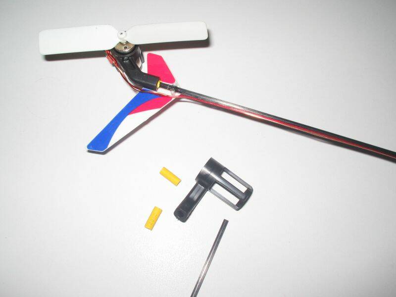

抱歉沒看到你的問題...
我是套兩層熱縮管上去.角度調整好之後.滴一滴三秒膠固定
主無刷用6.2G.用原廠尾槳絕對鎖不住的....換了尾馬達.尾槳也是要換...匹配問題
我是用120SR的白色尾槳..也有試過120D06尾槳都差不多.只是120SR比較好看.
主要當初也是參照國外改法.所以才跟著用120SR.

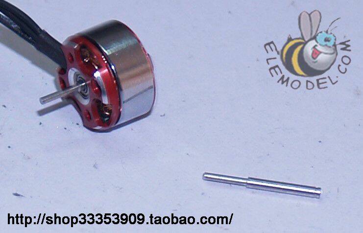

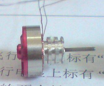

這顆C05在淘X上收尋AEO,就找的到了,效果不錯!
目前也使用C03尾無刷,可能因為震動的關西會搖,呵呵!
想辦法處理中
546973
546972
想辦法處理中
我知道那裏商品比較多.只是不知道怎麼購買
C05是今天在露X買的.其實我也是在等這顆馬達.
