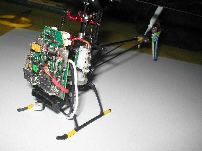

首先感謝 tf-4 的私下解說.才讓我敢嘗試改雙無刷
因為國外的改法.所列出的改裝料件國內取得不易
看到 tf-4 飛友提供的改裝方式當初也是不太敢嘗試.後來私信提問所有的疑問 tf-4 飛友也很熱心
詳細的把答案告訴我.才讓我敢嘗試改雙無刷...這裡非常感謝 tf-4
主馬達:6.2G
尾馬達:2.9G
主電變:WK-WST-10A-L
尾電變:WK-WST-10A-LT
電池:TURNIGY 1S 300MAH 35C
為什麼會說完成度95%.因為電機的線都還沒整理改短.尾馬達軸心不是良品
尾槳還是用V120D02的尾槳直接用三秒膠粘在原廠尾槳上面的.好克難0.0  原本尾巴鎖的比影片更好.想說要拍視頻就換了新主軸.主齒盤結果出現金魚尾..因為要拍視頻所以先拍再說了
改了無刷馬達之後.我已經不敢再有人經過的地方飛了.那種噴度已經遠勝過我之前玩的V120D02
如果翻的不夠爽改下去就對了...
新增:

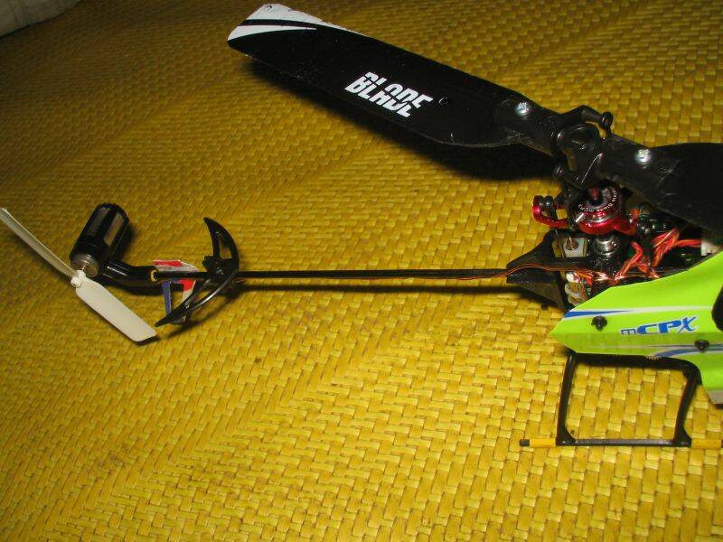

建議要改主無刷的飛友.尾馬達搭配120SR...不建議尾馬達改2.9G這顆無刷.摔機軸心容易歪PS:2.9G我買三顆三顆都要平衡不然尾部會很麻導致金魚尾
雖然120SR沒有2.9G鎖的好.不過因該是夠用了.不滿意在換2.9G吧.我剛裝上120SR尾槳的時候會追尾.如果不是尾馬達機種只要調整拉桿就可以解決了
尾馬達機種我第一次遇過.所以直接剪尾槳就解決了...如果有追尾問題先重新接上電源還搞不定.可以試試我的方法PS:剛剛去看國外的無刷視頻.120SR尾槳剪的比我還短0.0
飛了幾趟下來.改機之後飛行的手感跟我玩鳳凰模擬器450.550機種差不多...原本只敢在模擬器側翻的我.在MCPX上面也可以翻了...終於又多一招可以玩了0.0
這是依台灣目前比較好拿到的料件去改裝的.以後或許會有專用的改裝料件也說不一定.如果等不及的飛友可以去購買以下的材料回來自行改裝.
如果你是住基隆.你把材料買好拿來.我免費幫你改也可以
主馬達:HP6.2G
尾馬達:120SR.料件編號:JIR8607(尾桿可以切成2支主軸來用)
無刷電變:WK-WST-10A-LT
電池:TURNIGY 1S 300MAH 35C  <==比原廠噴也比原廠便宜

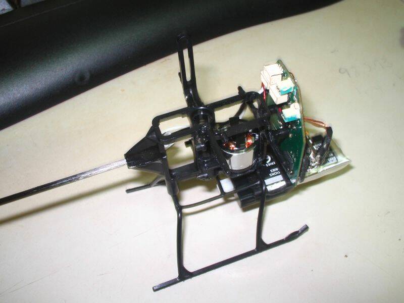

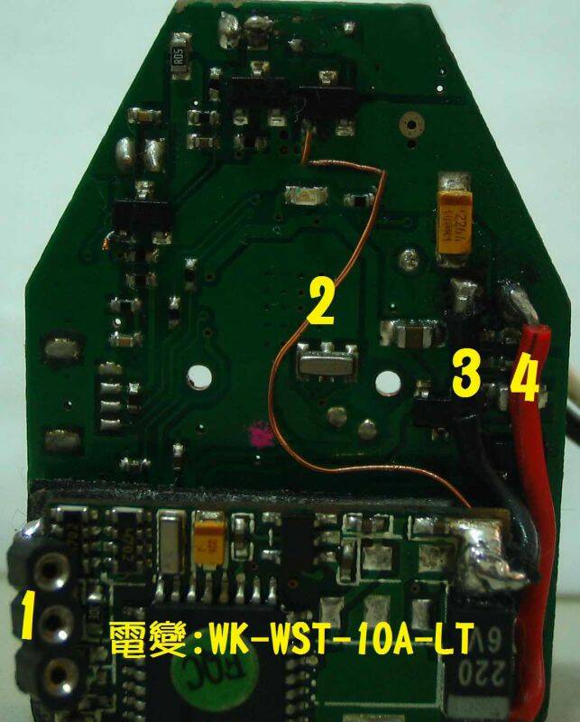

1:接無刷馬達
2:白色訊號線
3:電源負極 -
4:電源正極 +
PS:免拆接收板電容.免轉換器...1號上面那個是排針一邊公的一邊母的.很好用

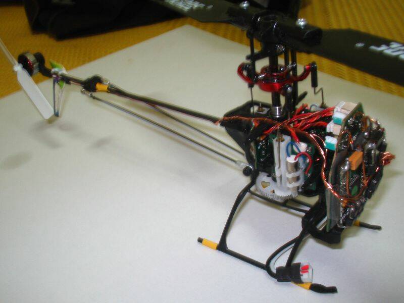

機身修改後建議你在底座上下層塗上一層三秒膠.尾桿也可以塗一層上去.如果摔機摔到機身底座斷裂也請不要丟掉.用三秒膠黏回去就可以了.我一次4樓高自由落體摔下來撿起來繼續飛..沒多久換6樓高自由落體結果摔斷了.之後黏回去也不影響飛行還摔很多次也沒斷過

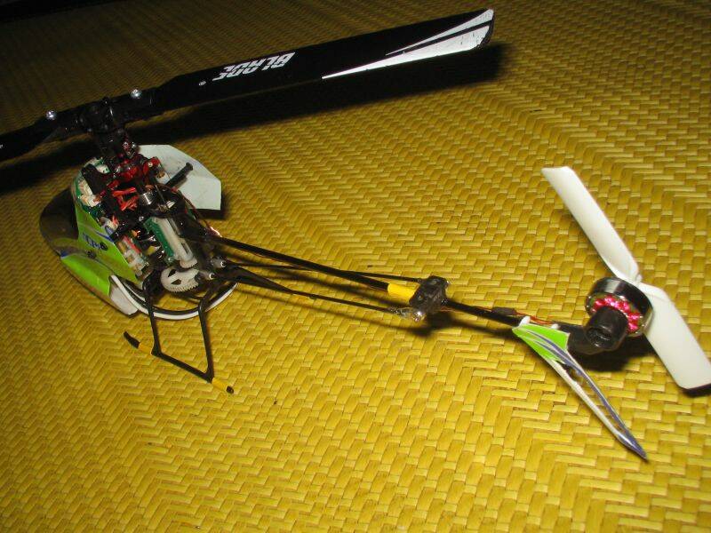

IMG_0103.JPG 最後還是改回雙無刷.電路重新焊接過.已經不用按住尾巴可以直接起飛.尾無刷外轉子做平衡不在有金魚尾
不是在跟飛友裝效維因為本人要上班所以可以測試的時間也只有下班那一趟
尾無刷馬達我一次買了三顆.不過最後還是忍痛決定配置120SR尾馬達
這樣才符合MPCX的耐摔+摔機之後免調機的優勢.只要把主槳平衡做好.急上急下(一點都不會甩)
強烈建議主無刷搭配120SR....雙無刷只是噱頭...
新增C05M配9T視頻

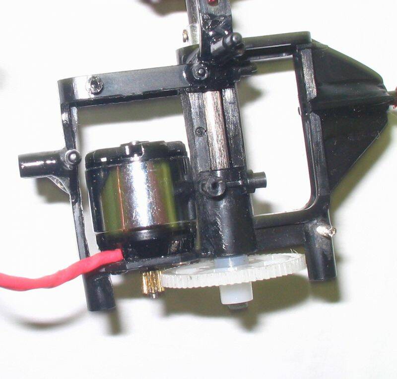

主馬達:C05M
尾馬達:120SR
主電變:WK-WST-10A-L
銅齒:9T
換了9T銅齒.機子的噴度已經不是"夠用"可以形容了...
雖然不及6.2G.不過已經超越我玩過的華牌六動機了
