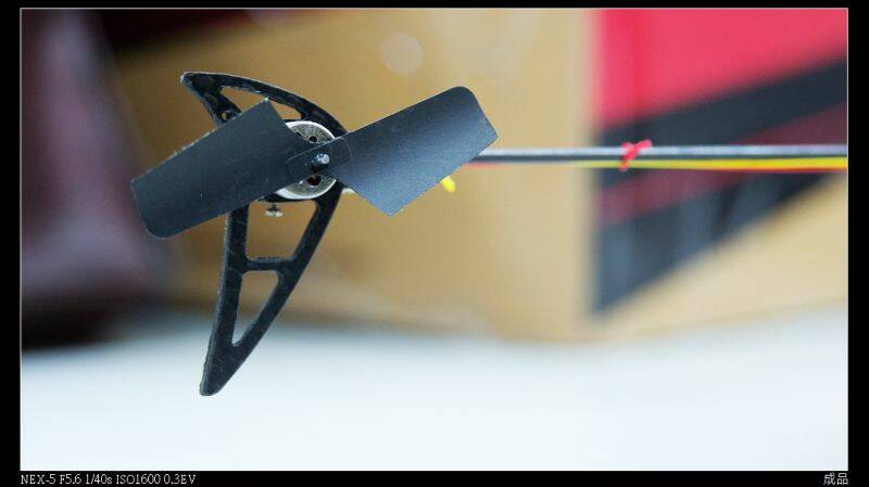

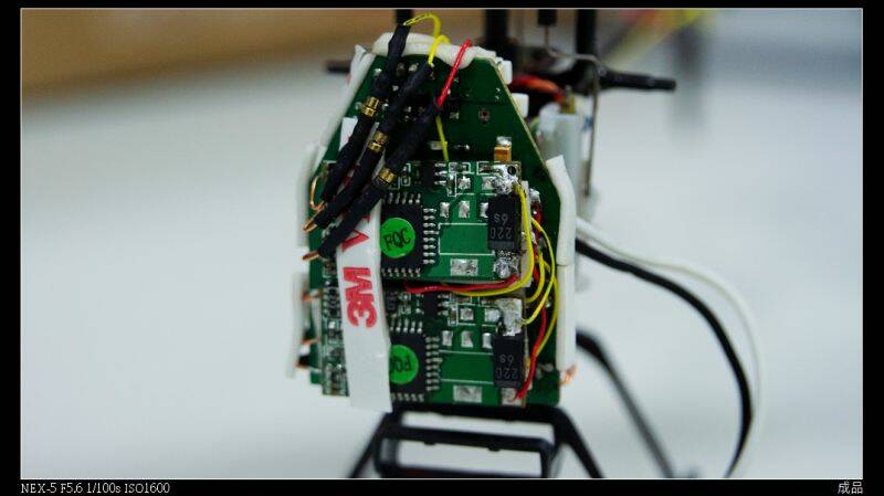

發表於 2011年7月30日 10:44 PM | 顯示全部樓層
在兩星期前就改好雙無刷了,不過家裡像機壞掉,就沒上來分享,今天剛好漆彈打完跟同事借了像機拍了幾張照片
這樣的配置雖然會有些微的尾巴追尾,但是不影響做任何3D的動作,鎖尾是一定沒問題的,而且如果配上35C電池,那真的是噴到一整個不行,因為我不想狂操後又擔心尾馬達衰竭,我更懶得換馬達,所以雙無刷對我來說是個非常好的方式,愛怎麼玩就怎麼玩,這裡也要感謝很多大大對我的細心指導
因為臨時請同事拍的,也只能在室內拍個測試片,技術沒到這麼小的空間可以翻,加上又再漆彈場玩有摔了一下,所以追尾比較嚴重,因該是隔離泡棉掉了吧,所以震動比較大  https://www.youtube.com/watch?v=re9nWZZ4aoU

雙電變
雙電變
2g尾馬達+mini 100尾槳
2g尾馬達+mini 100尾槳
底盤三秒膠硬化+四顆螺絲固定
底盤三秒膠硬化+四顆螺絲固定
 樓主| 發表於 2011年7月31日 12:54 AM | 顯示全部樓層
回復 101樓 amin12321 的帖子
匹配問題..尾槳換大一點試試看吧...如果尾管會麻就在尾無刷外轉子上面貼膠帶做平衡
