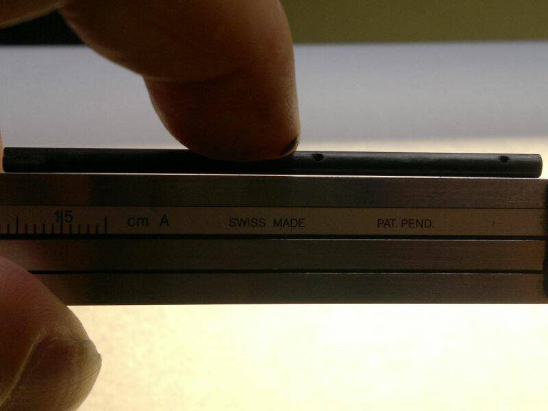

空心碳纖主軸也會彎
如題.
買一個月左右的V2,飛約10顆電池,就一直為抖動/逆時針甩尾/齒輪不圓的問題,大部份玩機機的時間在練習修機,拆拆裝裝,偶然之下拆主軸量平直度,卻沒想到"空心碳纖主軸也會彎"
只好再去買一支新的或是去買碳纖diy了.
不曉得大家有沒有這個問題.
