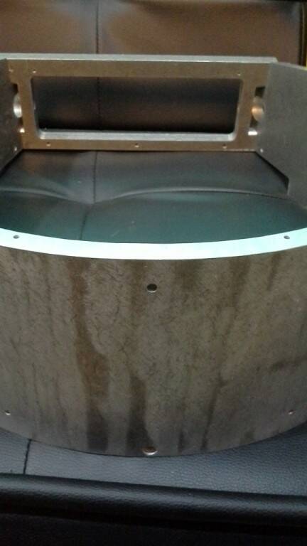

 樓主| 發表於 2015年10月17日 06:01 PM | 顯示全部樓層

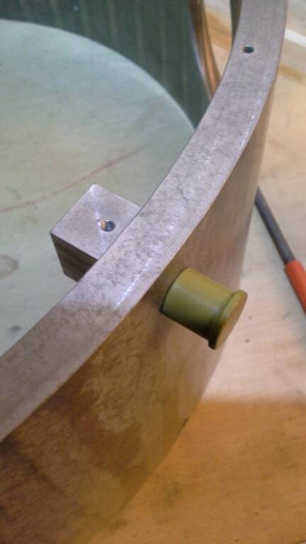

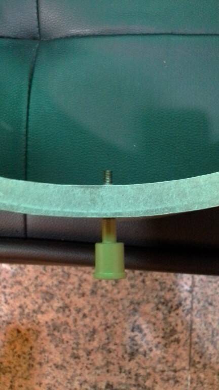

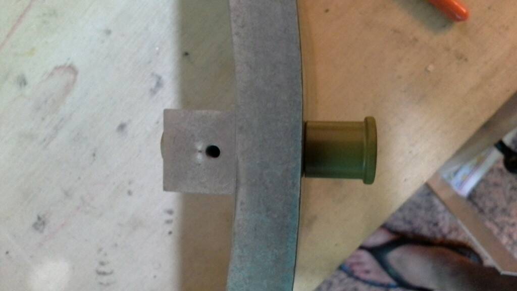

時間隔了一段時間,因工作忙,又加上九月車禍難得現在好一些些,可以做一點點組戰車工作,砲塔三個耳做一點修改
砲塔左右耳二個小孔
砲塔左右耳二個小孔
砲塔左右耳二個小孔
砲塔左右耳二個小孔

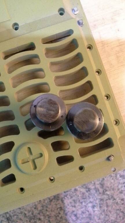

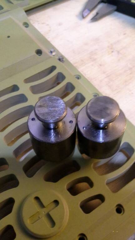

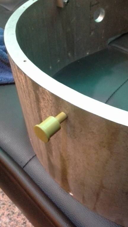

砲塔後原廠洞太小
砲塔後原廠洞太小
砲塔後原廠洞太小耳放不進到底
砲塔後原廠洞太小耳放不進到底
砲塔後原廠洞太小,耳放不進到底
砲塔後原廠洞太小,耳放不進到底
砲塔後原廠洞太小,耳修改後
砲塔後原廠洞太小,耳修改後
砲塔後原廠洞太小,耳修改後
砲塔後原廠洞太小,耳修改後
