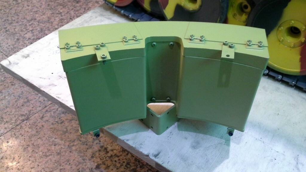

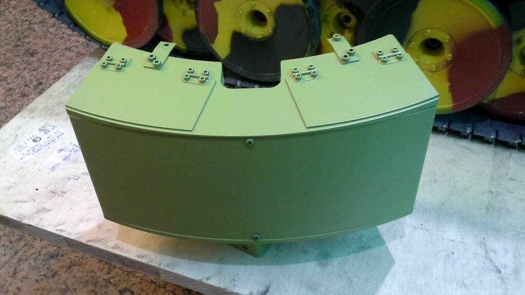

組了原廠的後置物箱,不過原廠的不像真車上的置物箱,國外有商家用銅製品做的像真車一樣的產品,不知道價位是多少?
置物箱內
置物箱內
置物箱外
置物箱外
置物箱側
置物箱側
改造品很貴。不如只換像真鏍絲。  發表於 2016年1月6日 10:18 AM

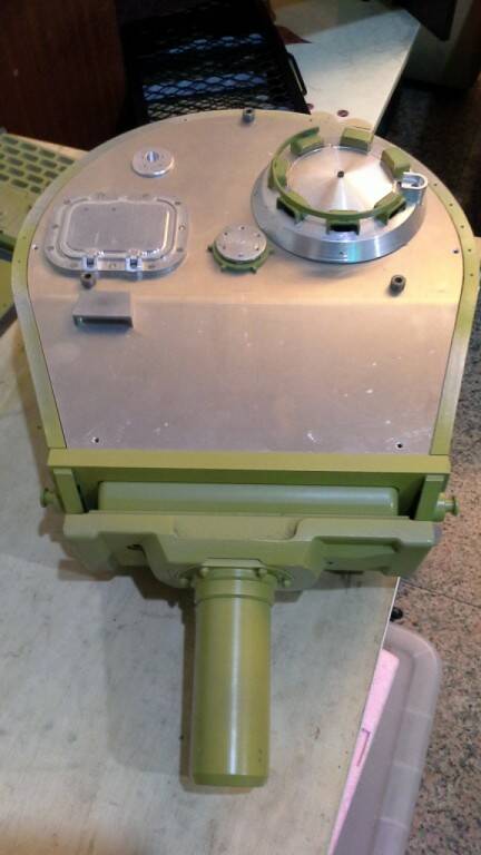

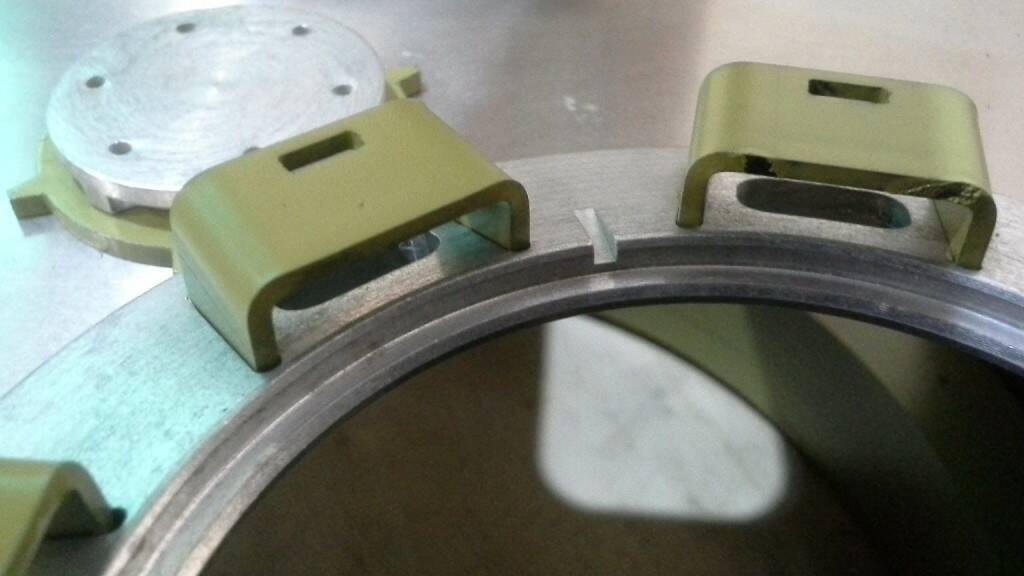

砲塔頂部指揮官站的位置,這個觀景窗的蓋帽尺吋不合,跟第二張圖機槍位置與駕駛座上方的圓蓋,觀景窗尺吋不合,做了修改,還好看起來差異不大
指揮官站的位置觀景窗
指揮官站的位置觀景窗
機槍與駕駛座上方的圓蓋觀景窗
機槍與駕駛座上方的圓蓋觀景窗
修改後
修改後

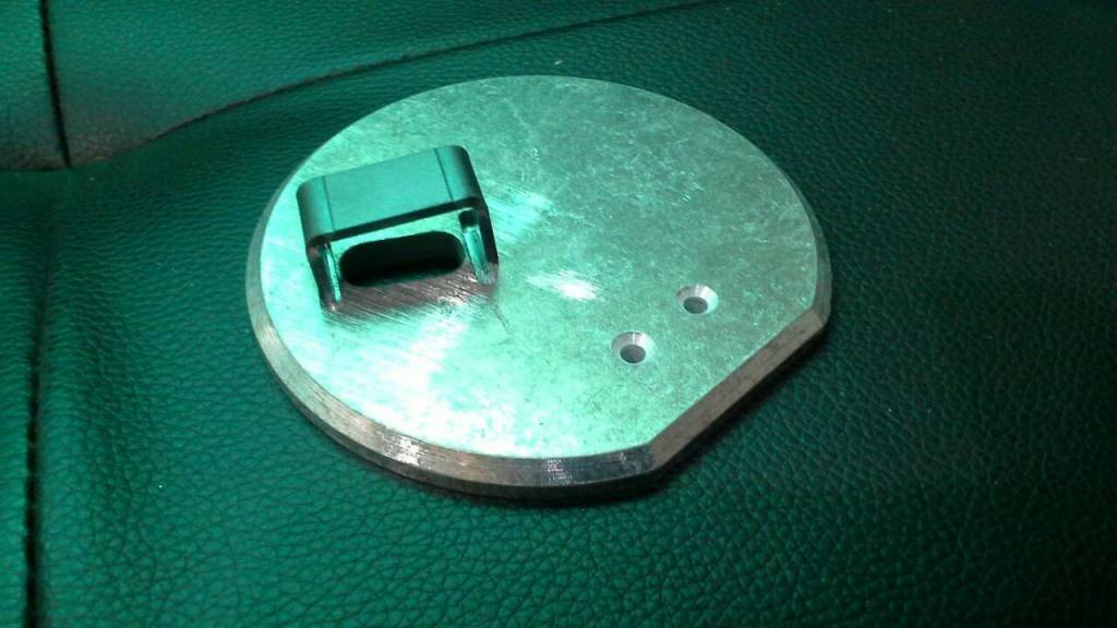

砲塔頂部指揮官站的位置,觀景窗的蓋帽後方,做了一個與真車上的細節
修改前
修改前
修改前
修改前
修改後
修改後
修改後
修改後

越做您會發覺 , 原來英國佬在很多明顯的細節處也馬馬虎虎。脾氣卻很大,敢挑他的毛病試試看......  發表於 2016年1月6日 10:25 AM

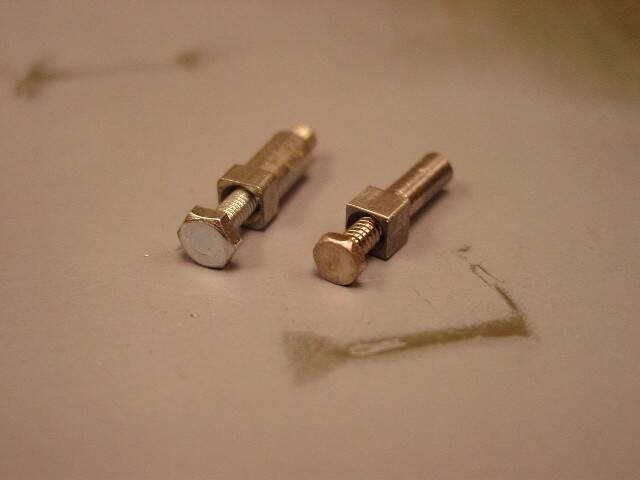

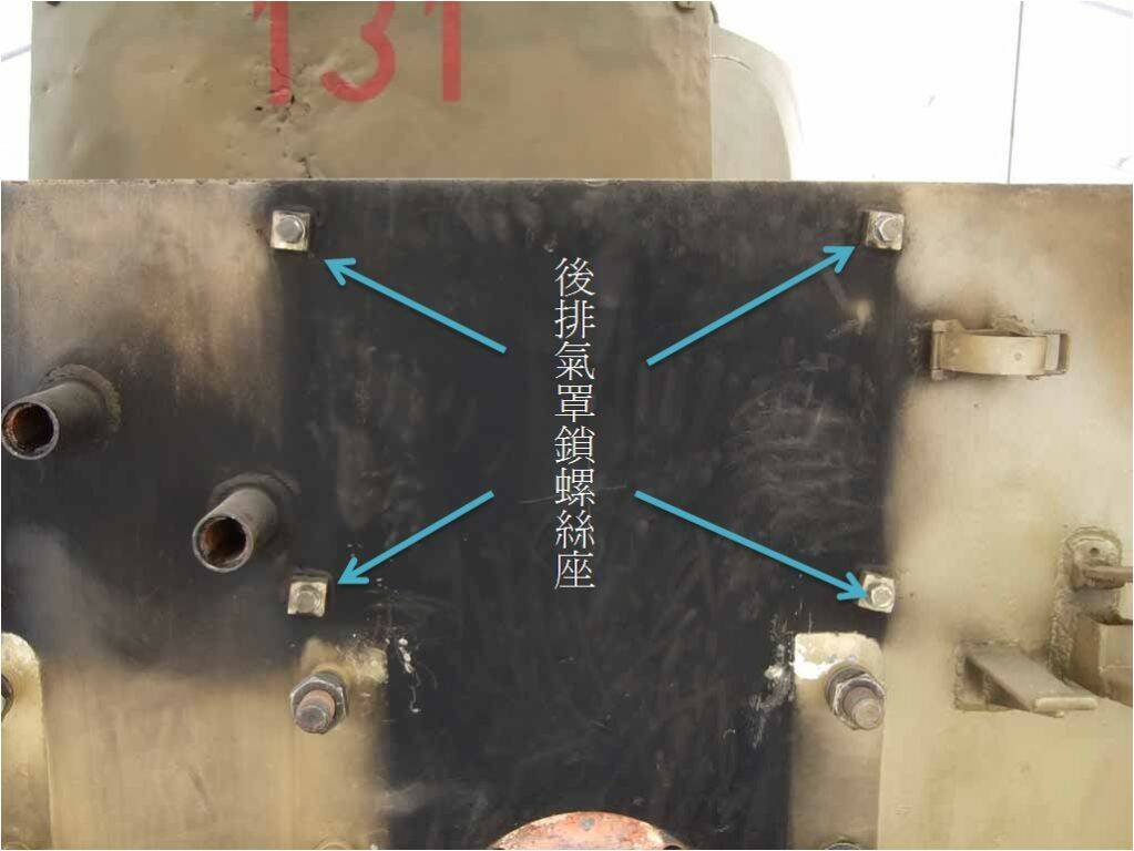

請問一下,有那位前輩知道這個零件叫什麼,在台灣那裡可以買的到,謝謝!

可以說明一下是作什麼用的嗎?我覺得應該可以自己動手作看看  發表於 2016年1月7日 10:56 PM

hcs兄:請看圖,是後裝甲排氣罩的鎖螺絲座,另外鎖虎式側群二側的螺絲座,也是這種,原廠有給側群使用的,共32組,但後排氣罩螺絲座並沒有,所以可能是原廠要給玩家自己搞吧!如果要自己來,第一零件很小,加工不易,還要鑽孔攻牙,第二用車床加工,我不會!

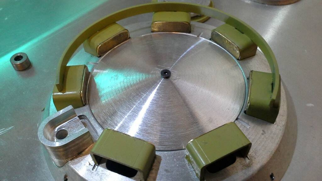

以下是我的想法 準備銅板和銅管(管內徑比螺絲外徑稍大) 先在銅板上鑽孔 [attachimg]1318949[/attachimg] 再鑽一個和銅管外徑一樣大的淺孔 [attachimg]1318950[/attachimg] 先裁切到適當大小 [attachimg]1318951[  詳情 回復 發表於 2016年1月10日 05:19 PM
