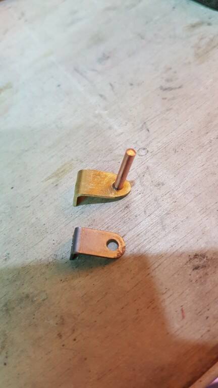

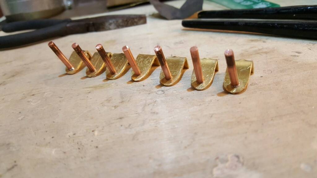

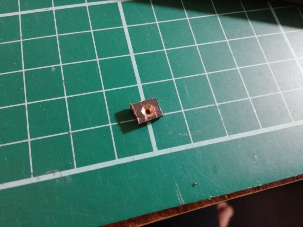

蕭新福 發表於 2016年1月9日 09:14 PM

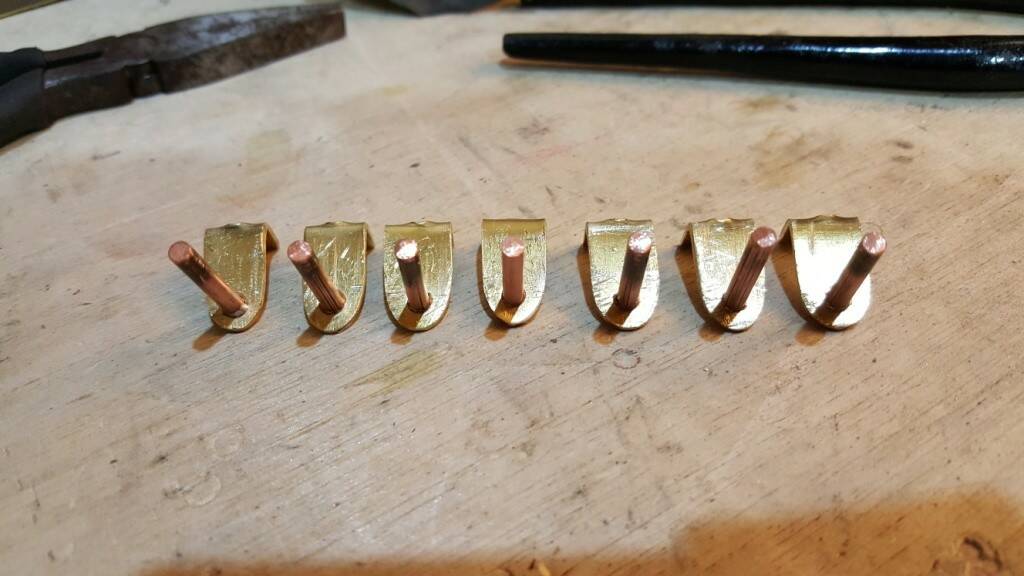

hcs兄:請看圖,是後裝甲排氣罩的鎖螺絲座,另外鎖虎式側群二側的螺絲座,也是這種,原廠有給側群使用的,共32組, ...
以下是我的想法不需要用到車床
準備銅板和銅管(管內徑比螺絲外徑稍大)
先在銅板上鑽孔
再鑽一個和銅管外徑一樣大的淺孔
先裁切到適當大小
用銼刀將表面氧化層去除
將銅管插在銅板上後用銲鍚銲上
用鑽頭清理一下第一次鑽的孔後攻牙
用銼刀整修後即完成

感謝hcs兄,您的好手藝功夫還是了得,我再試試看,另外請問一下,您的銅板是用幾MM的尺吋,還有之前有尋問過您,虎式後排氣裝甲的二個小耳朵,您有適合的螺絲了嗎?謝謝您!
  發表於 2016年1月16日 10:55 PM
好的,hcs兄感謝您!  詳情 回復 發表於 2016年1月11日 10:28 PM
hcs
螺絲没找到,不過我覺得也可以比照上面的做法,銅板要您自己確認厚度,我是用手邊找到的材料,厚度是2mm  發表於 2016年1月11日 06:25 PM

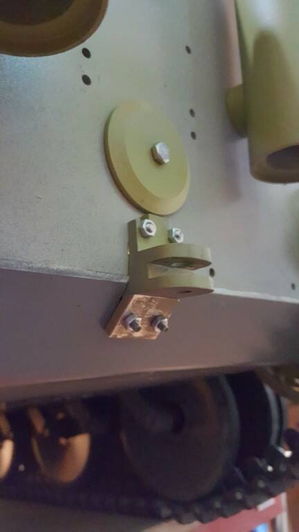

 樓主| 發表於 2016年1月16日 08:51 PM | 顯示全部樓層
今天選舉,再用一些時間趕工,因為沒有太多時間可以搞戰車,自己的工作量爆增!
修改後反光片
修改後反光片
原廠後拖曳不像真車
原廠後拖曳不像真車
原廠後拖曳不像真車(挖洞)
原廠後拖曳不像真車(挖洞)
原廠後拖曳不像真車(挖洞)側面
原廠後拖曳不像真車(挖洞)側面
原廠後拖曳不像真車(修改後側面)
原廠後拖曳不像真車(修改後側面)
原廠後拖曳不像真車(修改後正面)
原廠後拖曳不像真車(修改後正面)
砲塔旋轉原廠設計有缺失,會卡住大墊圈
砲塔旋轉原廠設計有缺失,會卡住大墊圈
砲塔旋轉原廠設計有缺失,會卡住大墊圈(修改加高)
這個部份,不論是虎一還是虎王,原場設計都有問題。原因是鋁合金 L 型底座在旋轉馬達強大的扭力工作下會扭曲,小齒輪不是卡住就是滑牙。  發表於 2016年1月19日 08:34 AM

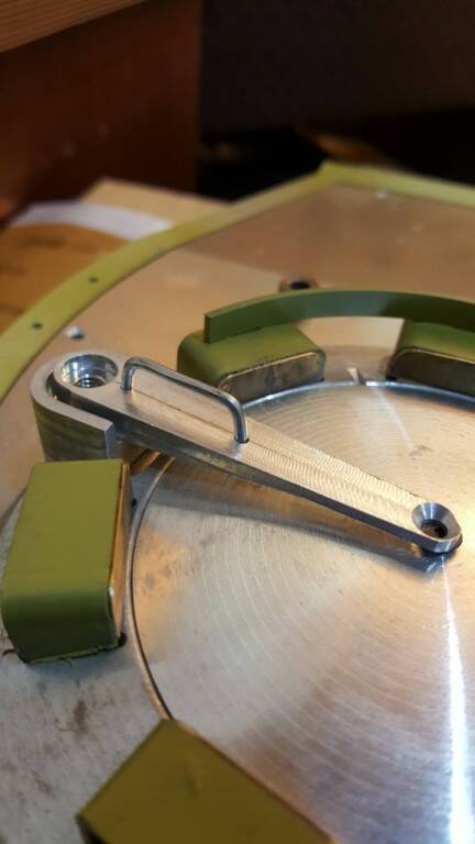

 樓主| 發表於 2016年1月18日 11:36 PM | 顯示全部樓層
今天晚上做了一個小進度,原廠沒有做指揮官位置的蓋上把手,自己做了一個!
修改前
修改前
修改後
修改後
