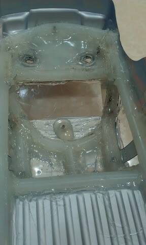

內部用熱熔膠條做補強骨幹

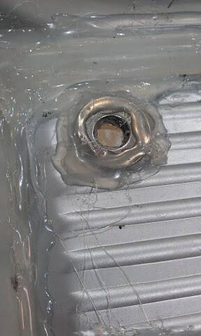

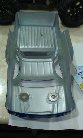

而車殼柱位置也常因為爆力而變型、裂開
直接黏上金屬墊圈

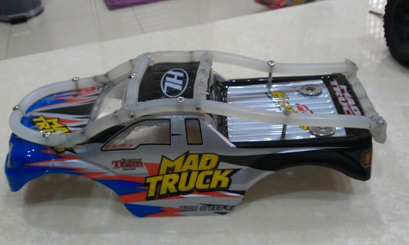

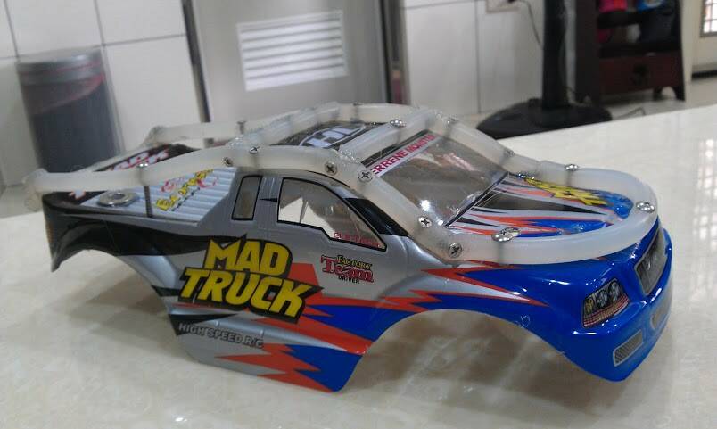

內部補強好了,外觀再用螺絲鎖幾支熱熔膠做防滾籠
用熱熔膠的最大好處是
一、材料取得容易、便宜
二、好加工,螺絲易鎖附
三、就算使用後有損坯,直接熱熔膠槍再補上新膠就好了,不用整個拆下更換

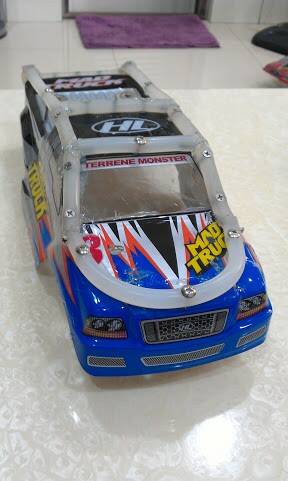

好了,直接看圖吧
外觀防滾籠
內部車殼柱墊圈補強
內部骨架設計
a柱、c柱、車頂都補強了

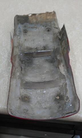

這個是上一代加工再改良的,
上一代的設計車殼用了快一個月了…
看看上一代的設計
車頂都磨花了,之前沒有補強的殼到這個情況都直接就丟了
車尾是最早損坯的位置

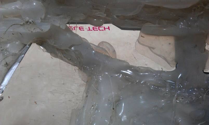

車內的結構,就很單純的用熱熔膠直接整個車殼塗滿而以
a柱 、c柱也是用黏的方式來做的
