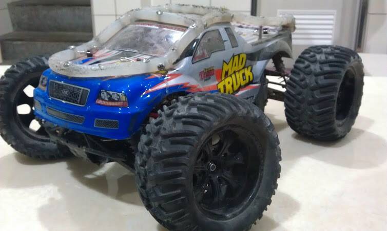

來幾張照片吧
看看它的內在美
cnc改裝件
使用sc的車殼柱
前面因為避震的行程太短,我直接換sc的蝴蝶板配上原來裝在恆龍上的避震器

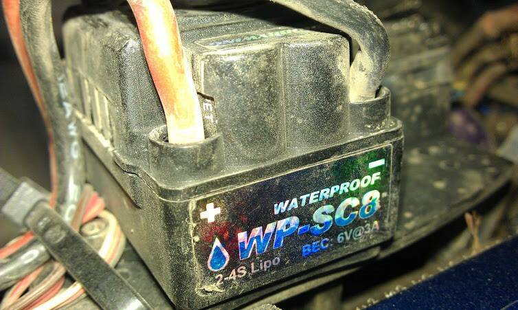

它的心藏:好盈120a防水電變,防水又防塵,真的很好用
配上2370kv的馬達 ,會選低kv馬達是因為…要扭力有扭力,要速度,只要換大齒數的馬達齒就好了,所以很實用
馬達齒換成17t的…還有個20t的因為比較不好裝就沒有裝了…
這種低kv值馬達就算換到17t,馬達的溫度也不會讓你燙到不敢摸

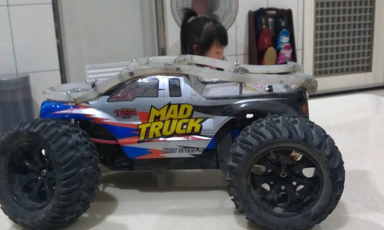

剛才上網去找,有找到有個賣家有賣黑色的熱熔膠條哦,
建議你用黑色的做防滾籠,會更有質感
而在容易磨到的位置,建議你找大頭的螺絲頭去鎖
因為這樣如著地是螺絲頭去和地面磨,一來防滾籠會撐比較久,二來晚上玩,其螺絲頭和地上磨還會有火花,很好玩

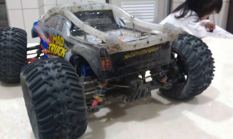

再來就是你要注意,我除了四支車殼柱在支撐車殼外,其實前後蝴蝶架上的避震器頭也頂著車殼
這樣才不會只有那四支車殼柱在出力,將力量分掉。
還有車殼柱加墊圈補強的地方,
其附近熱膠不能省,要連到熱熔膠骨上…
以上是我的心得
這個殼用看看,之後再買黑色的膠條做第三代的產品

第二代的補強車殼已於102年1月6日正式除役
撐了約2個月左右,算是目前用的殼最久的一個了
