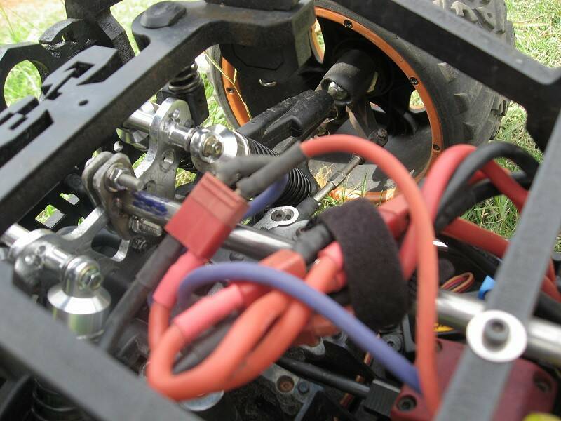

3.「那一枝」:強化G3的軟底盤。看過很多種改法,反正目標就是固定一枝「剛性的棒」在前後蝴蝶板中間就對了,這樣會形成一個堅固的四角形結構。目前請人做的這一枝還不是心中最理想的,設計上在撞擊時力量應該要更分散到整個蝴蝶板,而不是這麼小的固定點才對,先用用看再說吧!

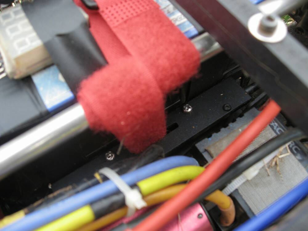

5.電池固定:G3上蓋原本我覺得是很好的保護設計,但如果要改裝就是一個很大的阻礙,一定要提一下G3很鳥的電池盒設計,不要說6S,就算4S也不能亂買,像TURNIGY軟殼就塞得很辛苦,一堆線不剪上蓋也很難有地方跑,唯有2顆硬殼鋰電且使用它附的串線才是原廠設定,但不用束帶固定的話上下也會有點空間晃動,啊既然都要用束帶了還裝上蓋幹嘛?一般的車只要買個偉峰電池盒就很容易改了,偏偏G3有個下座,除非將下座整個拿掉(因為不用上蓋下座就沒意義了),但工程浩大後來直接利用「傳動軸保護蓋」來加工就簡單很多了,用束帶基本上什麼電池甚至6S都很好裝了。
6.電變固定:這是小弟白痴的地方,以前只用粘的跳一跳會脫落,有上蓋至少不會跳出來,拿掉上蓋後一直想怎麼鑽孔才能用束帶固定,這次忽然看到電變固定的地方有開兩個小洞,很容易就可以用束帶固定,原來原廠有設計啦!只是說明書都沒提就忽略了,會不會有大大也沒留意到就分享一下囉!

9.玻纖蝴蝶板:比底盤還容易彎的鳥合金蝴蝶板,強化底盤後這個罩門變得更罩門,上回一摔整個扭曲後就受不了它了,這個沒有造型的蝴蝶板順便將避震器固定螺絲從很容易彎掉的3mm升級成4mm,目前還ok沒有彎掉,另外「那一枝」也順便整合在上面,整個受力終於算是分散了。至於後蝴蝶板因為撞擊受力不太會在那裏所以目前還沒有彎,如果它敢給我彎…就換掉它,呵呵!(請見照片)
以6S試車的結果(2顆電池),防滾籠的部分,我覺得設計得很不錯,容易安裝,側邊有保護到電池,整體強度很好也很耐磨(原廠說2個月內操壞免費換零件,小弟要努力了),缺點是上掀角度很小,換電池會卡卡的,修車就得拆下了(卸2顆螺絲即可)。對於破殼的那種懼怕可以說完全拋開,一開始保守的低飛,後來越飛越高,車頭著地、背部著地、著地翻滾都OK啦!只是對於前撞它的受力全在前蝴蝶板上緣(應該要越接近底盤才最好),對軟底盤的G3來說「那一枝」還是蠻需要的,可以低價卻很有效的強化整台車的剛性。

那一枝
那一枝
那一枝真好用
那一枝真好用
傳動軸保護蓋的利用,電變可用束帶固定
傳動軸保護蓋的利用,電變可用束帶固定
