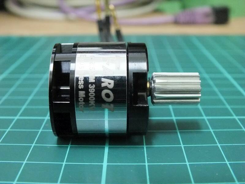

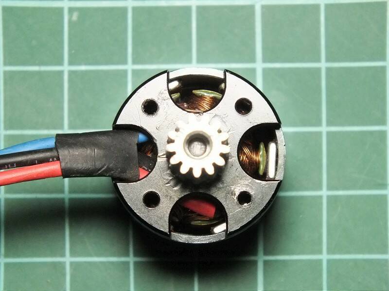

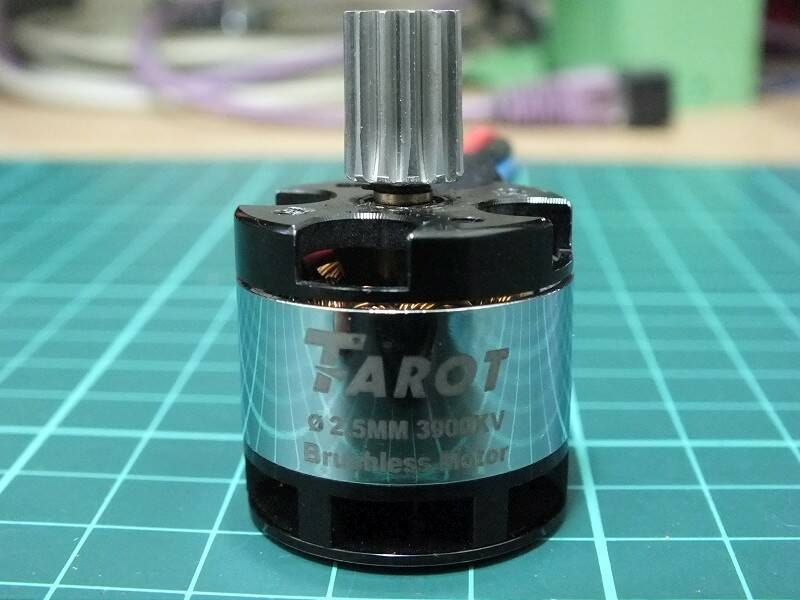

無刷銅齒改裝完成囉~
小弟昨晚硬是用500級用的13T銅齒改裝了一個250用的無刷~
將500級用的13T銅齒鋸成12mm長,中間套一個外徑5mm內徑2.5mm軸套~
銅齒跟軸套套在一起之後,在距離底部2.5mm處鑽2.5mm孔,並攻牙3mm~
將銅齒跟軸套套入馬達軸心後先滴入一點快乾,不要滴太多喔~流入軸承就慘了~
等快乾硬了之後,再將固定螺絲沾一點螺絲固定膠鎖緊就大功告成了~
用20A電變試了一下,一般的電變還真的是不能用~
轉換板或是特殊電變要上哪找啊~
