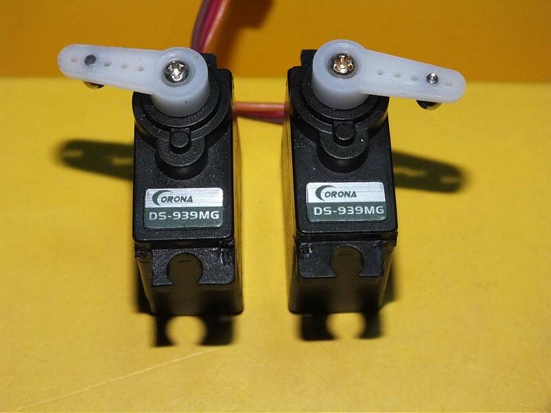

看到Z大分享可以用DS939MG取代,馬上買了3顆DS939MG趕快裝上去,還修改改了不少地方,
對Master CP而言,DS939MG有點大,都擠在一起了,建議用尺寸最接近的SSV-9306MG,
記得要跟賣家說要反向版的就不用自己改方向了~

目前含R大及Z大的總共試過五種舵機,有四種改裝完成,但是各有優缺點~
DS-939MG比較好改裝,但是長度比較長後面兩顆伺服的拉桿斜得有點嚴重~
SSV-9314MG因高度問題比較難改裝,後面兩顆伺服的拉桿是直的~
D90MG也是因高度問題比較難改裝(
R大改裝到一半未完成),後面兩顆伺服的拉桿也是斜得有點嚴重~
ES08A改裝難度算中等(也是高度問題),長度是最短的(跟原廠差不多),後面兩顆伺服的拉桿是直的~
SSV-9306MG以尺寸來說是最好好改裝的,所有尺寸都跟原廠差不多,只要稍微修一下耳朵即可以直上~
已經有反向版的囉~雖然還沒上架,只要註明一下要反向版的即可喔~

請問拉桿傾斜問題,可不可以將舵片上的球頭鎖在另一邊,以改善傾斜的情況,由您提供的圖片看起來似乎可行。
 樓主| 發表於 2012年9月16日 10:03 PM | 顯示全部樓層
回復 2樓 rgb0813 的帖子
R大~真的不建議939,實在太擠了啦~
