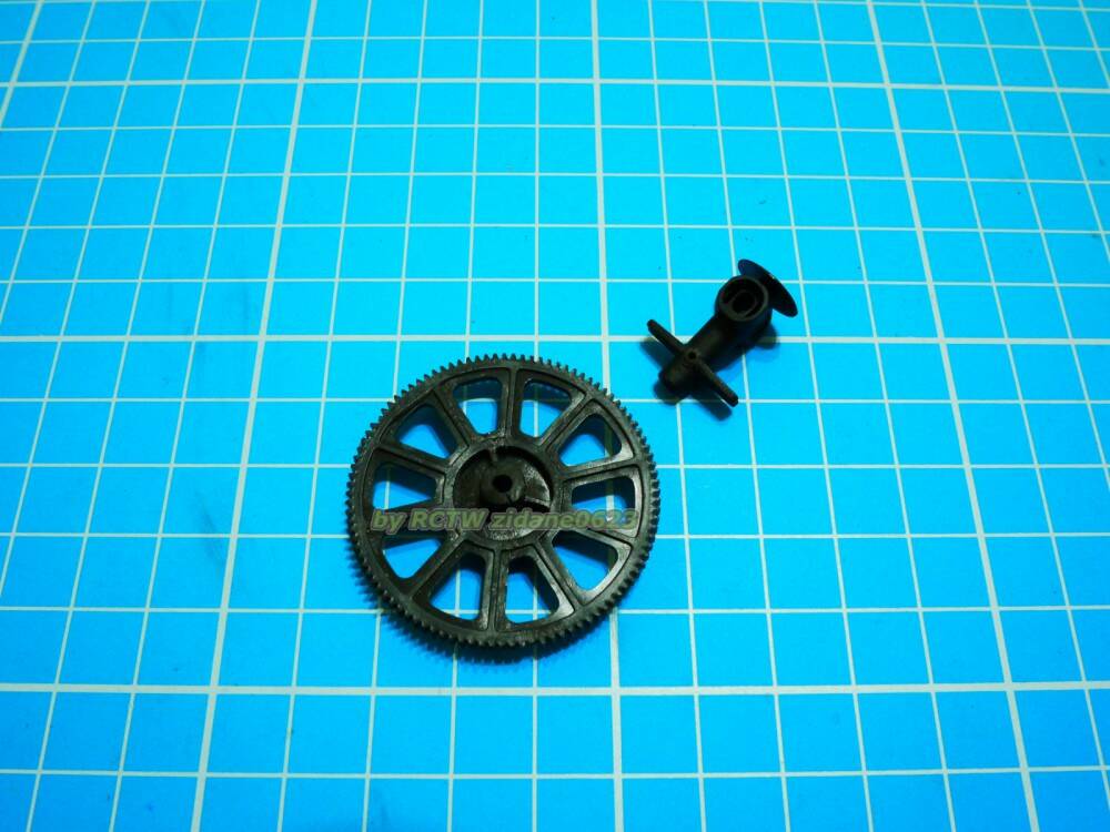

先準備下圖這兩樣,已損件...

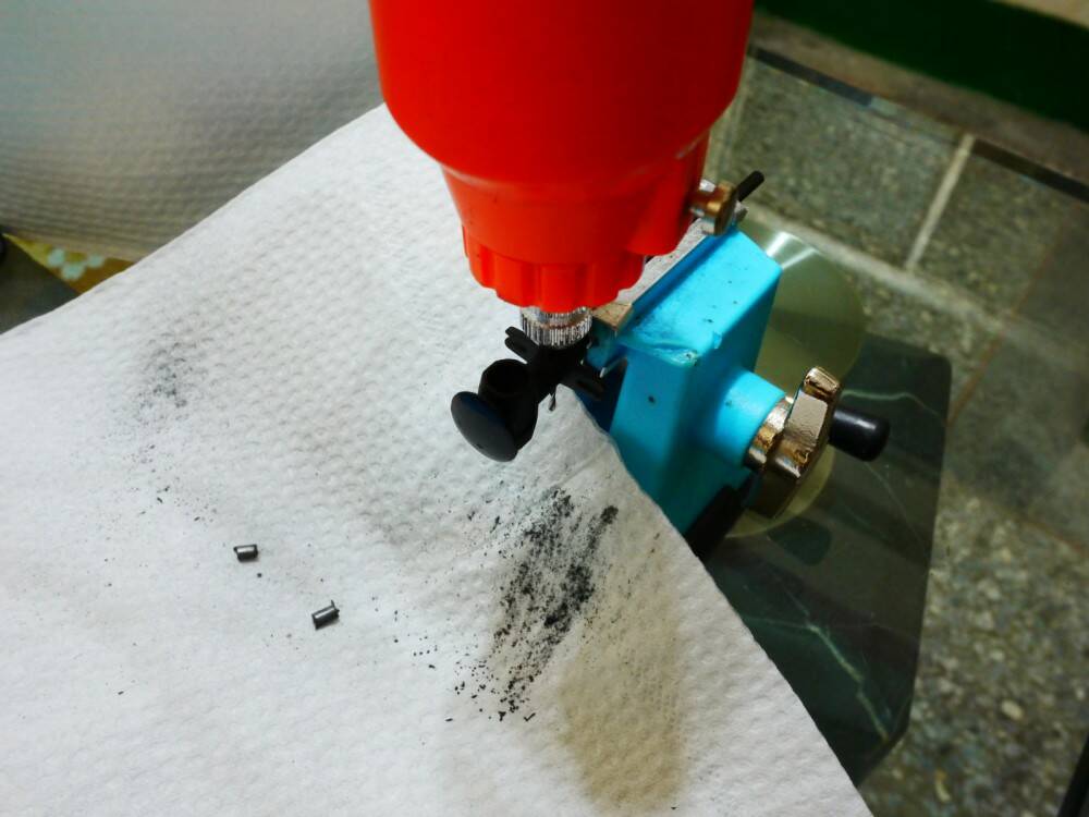

用砂輪頭切2.5mm碳纖棒
M120D02S切一段67mm長度,V120D02S需裁成59mm長。

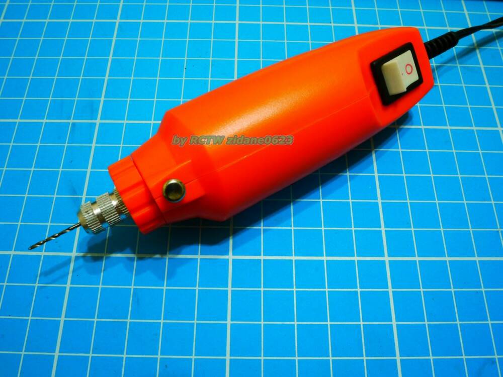

接下來刻磨機的頭換成1.1mm的鑽頭

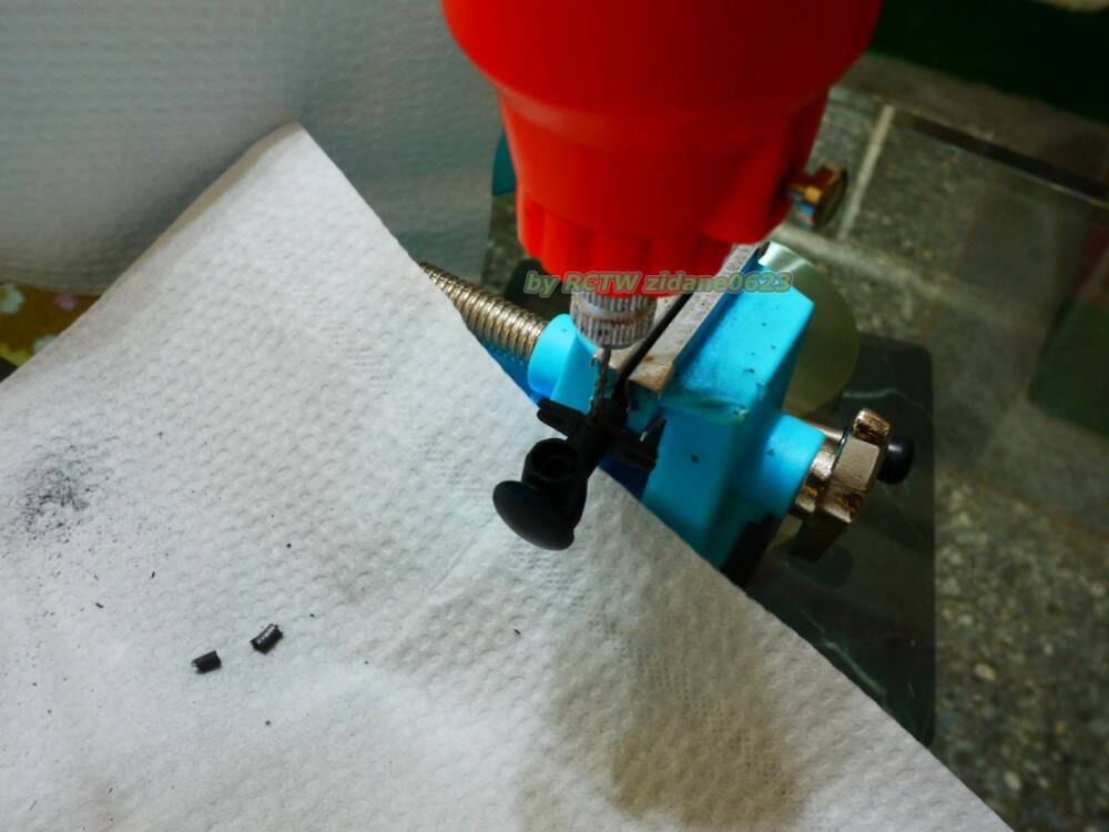

套好旋轉頭那根碳纖棒把它給送上夾台行刑 XD
鑽頭對準插銷孔,拿好刻磨機記得呈90度角再帶點往下壓的力量給它鑽下去。
一氣呵成鑽一孔,切忌不得鑽太久產生熱源,碳纖鑽孔一旦發熱,您會發現主軸會有腰圍...

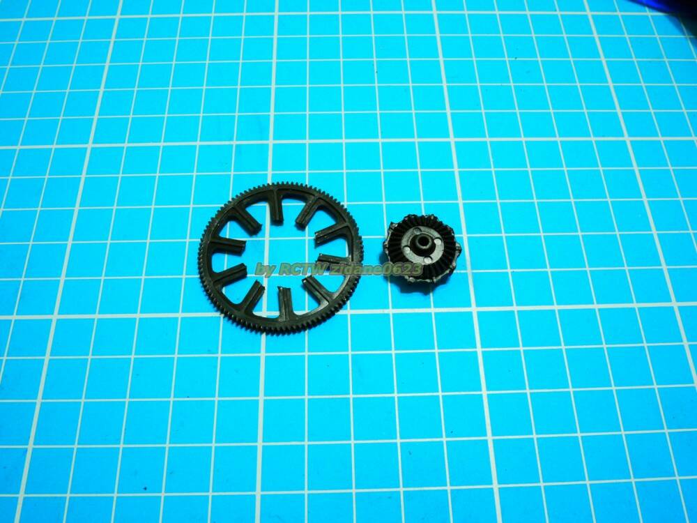

接下來換大齒盤部份,事先把大齒盤給剪了...
在已鑽孔的另一端套上鑽孔用齒盤
記得齒盤底不要裝反,還有碳纖棒不要超過齒盤底部,要平平切齊!

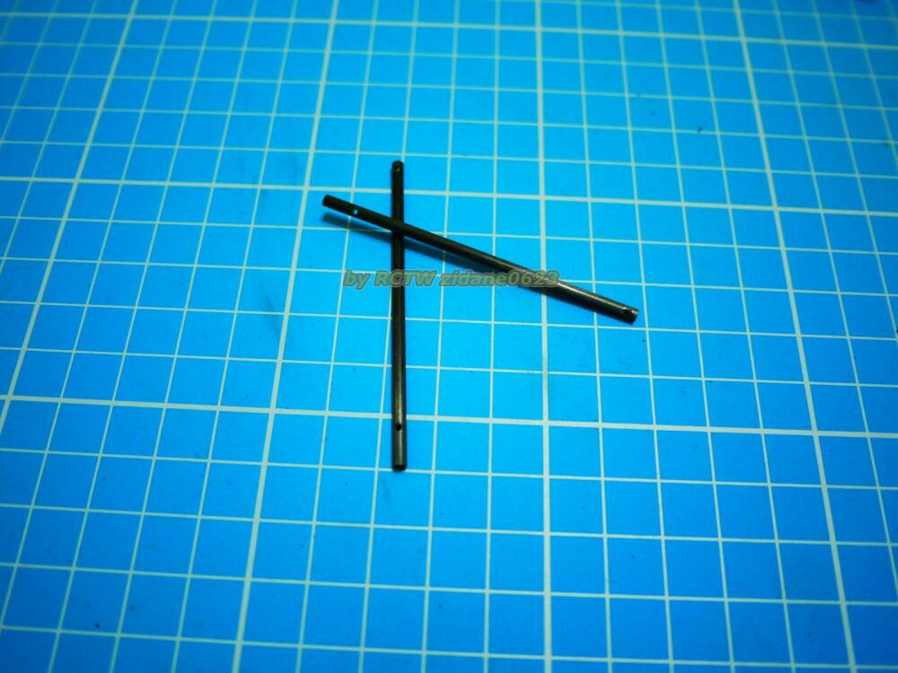

檢查OK後,再同樣的畫葫蘆...送上夾台吧!
完成後如下~
夠簡單吧...XD
