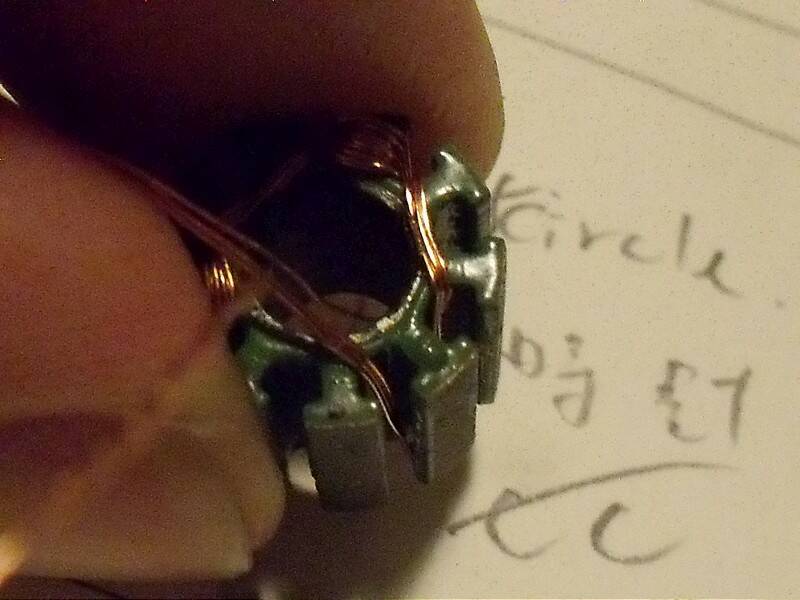

拆線,可以注意原本的三線六繞依然深深陷入每個槽。
拆線2,它們的繞法就是像這樣,順時針換槽。

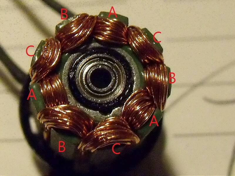

繞好了! 金光閃閃而且很滿意。可是他是跟定子短路的失敗品
從下面可以看出A1B1C1->A2B2C2這樣繞的時候,每一槽都被另一槽覆蓋,非常緊密。
線也是緊緊的呆在槽裡。
這次是成功的作品,線不敢用力拉緊顯得有些鬆散。

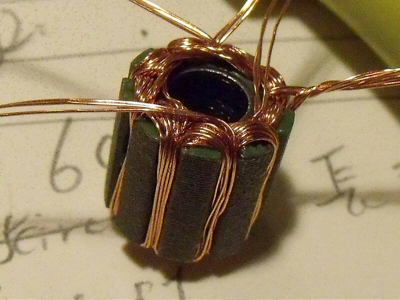

從側面看有的槽,線都快滿出來非常危險。
這次是採A1A2A3->B1B2B3->C1C2C3的順序。
從一端看A是最緊密的,B有一端蓋住A所以沒那麼深。C兩端都被占據住,
所以有的根本快滿到槽外面了。
