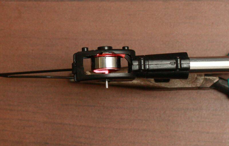

你以為V200D02的尾馬達是裝在尾槳那裡的嗎?
可以隨你移動,用講的就算?你這種人不就是想硬凹而已,,,懶的理你這種人,,,
尾馬達 ...

亂入一下,這篇裡面真是高手如雲,連兩岸知名店家也進來討論。
可見得此議題確實有點意思,不要火氣太大嘛。話說尾馬達的設計比起傳動軸來說
雖然沒那麼直覺連動,但是確實很方便呢...

口水不等於事實,也無助於了解真相,只是提醒我們有各種不同思考面向,應該多些包容和諒解,等到有人實做之後,事實才會擺明在眼前!
HFB大大還是不能忘情於像真機的改進啊,這馬達尺寸看來蠻適合裝像真尾,不過比4G6大了許多!
記得多分享你那豐富的尾馬達改裝經驗,免得有人瞎子摸象,霧裡看花!

從華科爾網官網抄來的:
Difference between V200D01 and V200D02
V200D01 and V200D02 are sister models. V200D01 has a high power Brushless Motor and a Shaft Driven Tail Rotor, plus a Rudder Servo to adjust tail blade pitch, this is most RC Helicopters do, performance is good, but a bit harder to setup and repair after a crash. V200D02 is the lower price entry model, it uses a normal Brushed Motor and a Motor Driven Tail Rotor, this combination lower the price dramatically, but also keeping 90% of the performance. Let put it this way, V200D01 is Deluxe Version, V200D02 is Basic Version.
V200D02的尾舵看不出有傳動軸 (Shaft Driven) ,只有提到馬達 (Motor Driven),而且它也明白的說是低價入門版。
謝謝樓下的說明,我懂了... 雖然用軸,但是控法其實是控制馬達轉速而非螺距,所以,也可以不要用軸來傳動對吧。
[ 本帖最後由 Aquila 於 2010年8月12日 04:22 PM 編輯 ]
發表於 2010年8月12日 03:03 PM | 顯示全部樓層
回復 28樓 Aquila 的帖子
官網上的照片有秀出尾馬達的結構,與 CB180D 同樣是把尾馬做在機體上,用軸傳動
只是,官方可以這麼搞,我們可以叫尾馬搬家啊
