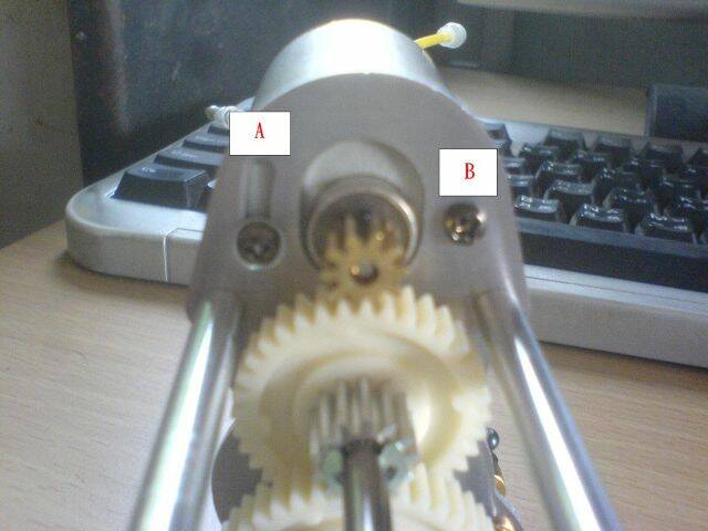

樓主: 小参
不知道組 , 對不對

發表於 2009年5月9日 08:50 PM | 顯示全部樓層
馬達座的2顆螺絲其中1顆是組裝時給你調整齒輪間隙的 調整完後要鎖緊唷(不是要放鬆)
發表於 2009年5月9日 08:55 PM | 顯示全部樓層
原帖由 鄭在明 於 2009/5/9 16:53 發表
sorry!應該是不可鎖太緊!謹此更正!
188846
"lossen  3x6mm  screws  and  adjust  to   run    smoothly!"
這是錯誤的唷
發表於 2009年5月9日 09:00 PM | 顯示全部樓層
原帖由 小参 於 2009/5/9 13:06 發表
馬達那兩個螺絲 不用鎖太緊是嗎?
我的排檔 組的正確嗎?
請好心大大 提供寶貴建議!
以圖片看來說 你在照波哥說的檢查一下馬達齒是否有誤 其他的看起來都OK (要記的上油唷)上車前先測試一下 馬達直接接電池試試看運轉是否正常 在安裝上車吧
 樓主| 發表於 2009年5月9日 09:11 PM | 顯示全部樓層
是左邊要鎖緊 還是右邊要鎖緊 還是兩顆要鎖緊? @@
被搞混了! 呵呵
發表於 2009年5月9日 09:19 PM | 顯示全部樓層
原帖由 小参 於 2009/5/9 21:11 發表
被搞混了! 呵呵
右邊是固定點左邊是活動點 活動點的目的是組裝時可讓你調整馬達齒輪與副軸齒輪的間隙 調整完後在鎖緊(不是不要鎖緊唷)是一定要鎖緊 不然車子跑沒幾次保證齒輪會掃齒
