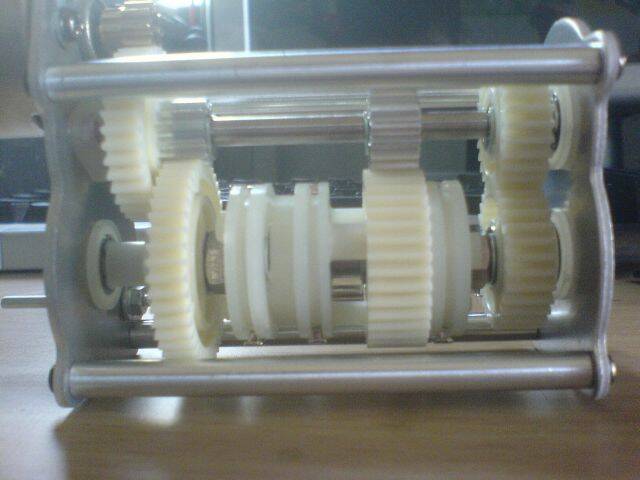

馬達那兩個螺絲 不用鎖太緊是嗎?
我的排檔 組的正確嗎?
請好心大大 提供寶貴建議!

 樓主| 發表於 2009年5月9日 02:15 PM | 顯示全部樓層
原帖由 鄭在明 於 2009年5月9日 01:45 PM 發表
馬達座上的2個螺司要鎖緊喔!
說明書 感覺是要活動的! = = 要鎖緊唷?

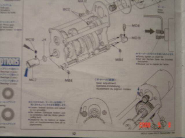

sorry!應該是不可鎖太緊!謹此更正!
"lossen  3x6mm  screws  and  adjust  to   run    smoothly!"
發表於 2009年5月9日 07:28 PM | 顯示全部樓層
我知道你哪裡不對了  馬達出來銅齒太出來還有內六角螺絲用太長去卡到朔膠齒
[ 本帖最後由 jeeprambo 於 2009年5月9日 07:45 PM 編輯 ]
發表於 2009年5月9日 08:18 PM | 顯示全部樓層
多謝小蔘大提醒
我的VOLVO的變速齒輪組裝錯了
馬達座的2個螺絲其中1個要LOSSEN(放鬆)
結果偶把車子稍微拆掉更正
花ㄌ2個多鐘頭
想不到拆掉比組裝還要困難!
