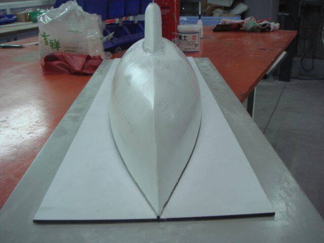

呼~尾爛了幾天加上喬不定短鰭的大小
因為原尺寸比例掛在我船上太小~估計只能壓到6~7百克
所以就給它做大點(稍微失真啦>"<)
正面
正面
側面
側面

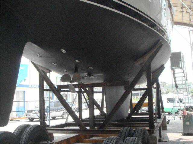

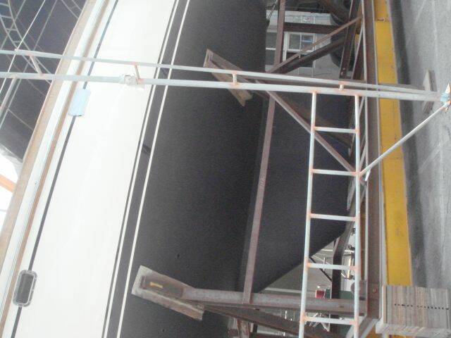

實船考察^^
實船考察^^
實船短鰭實在很薄小>"<
實船短鰭實在很薄小>"<
 樓主| 發表於 2009年5月9日 05:53 PM | 顯示全部樓層
我朋友看到以為我在做潛艦.....
發表於 2009年5月10日 04:34 PM | 顯示全部樓層
你朋友把船底看成船面了吧
