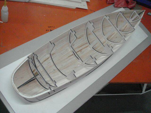

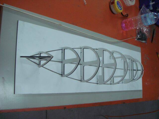

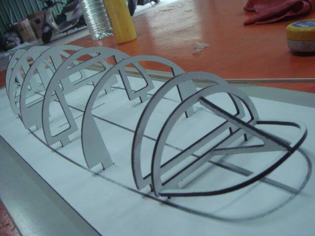

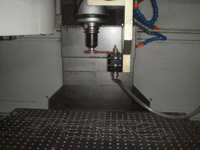

我是用摳12描圖再等比例縮放用CNC做龍骨.再貼巴爾沙木上補土
因為沒什麼摳摳東西都ㄠ來的只有巴爾沙木自己買

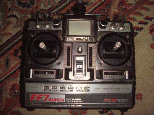

我想問的是我只有一個空的FUTABA7動遙控器(還不知道能不能用>"<)
我還需要買那些有關電裝的東西?

CNC做的龍骨
CNC做的龍骨

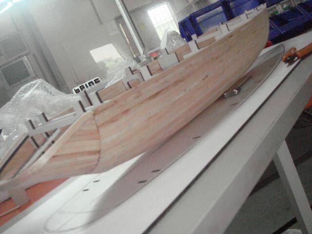

船東自己在黏船...^^
船東自己在黏船...^^
CNC的曲面狠準!
CNC的曲面狠準!

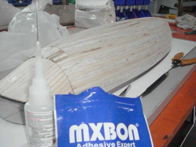

超好用的三秒膠加針頭!!
超好用的三秒膠加針頭!!

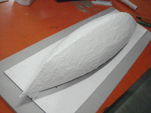

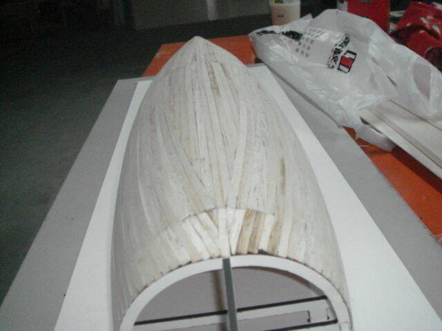

上補土
上補土
百萬名車.CNC(不能開就是勒)
百萬名車.CNC(不能開就是勒)
舊舊的遙控器
舊舊的遙控器

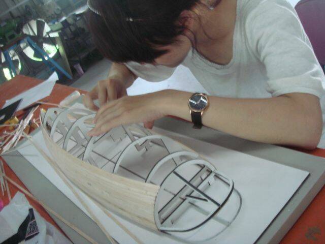

 樓主| 發表於 2009年5月1日 01:44 AM | 顯示全部樓層
因為船是她的所以她就來幫忙貼木條
做是我做的~~我是公滴!
她也中了RC的毒勒^^

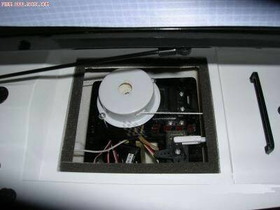

你可能需要一個帆船用的絞盤式的伺服器拉帆
再加一個尾舵用的伺服器

我現在工廠磨船結果坡土上太厚~~
已經用氣動了還磨到手軟>"<

我尾舵用標準伺服使用上沒什麼問題!
你可以做一個蓋子在絞盤上!
如附圖(借用HJZ討論網小T大大的圖)
讓線不會亂跑!
也有外國船友是在絞盤下方加一片CD光碟!
如果真的怕
就使用擺臂式的!
滿多外國船友也都用這種方式控制帆的!
只是因為收帆速度有點快!不太像真!

補土不用加太多!
補平而已!
之後再加一層玻纖,再上補土,再上漆!
這是我之前做的步驟!
