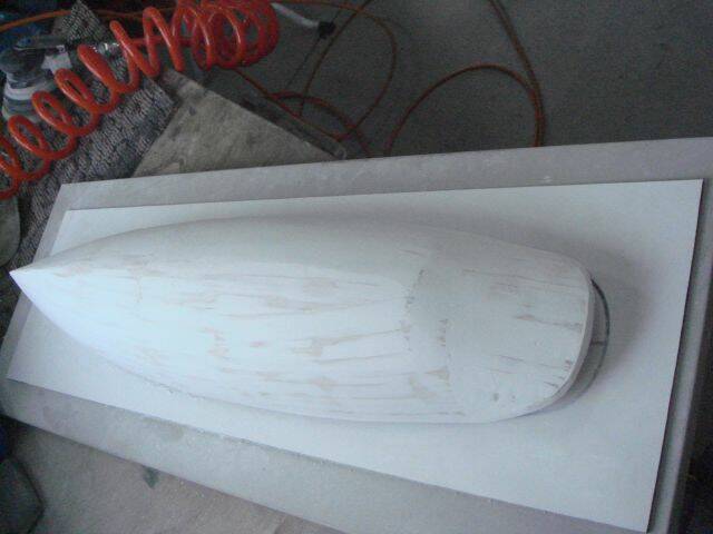

這艘我是想做母模
不知道大大可以建議那一種脫模劑(別太貴>"<)
感恩~~
磨了三小時才醬~氣動震到手都軟勒
磨了三小時才醬~氣動震到手都軟勒

發表於 2009年5月1日 07:32 PM | 顯示全部樓層
在Y拍找一下應該就有了!少量的話,好像噴霧式的好像比較便宜!
或是母模先用汽車用烤漆!
再打臘、上pva,然後就用玻纖或碳纖積層!
這些都是看文章知道的!因為我還沒玩過翻模呢!!
因為我只想做一台所以就直接在船殼上玻纖+環氧樹脂!

非常棒的作品
對了 原型要上金油 然後拋光
再來 看是你要用PVA還是脫模蠟都可以
新手的話建議用PVA較容易上手
網拍有賣調好的PVA
加油喔
