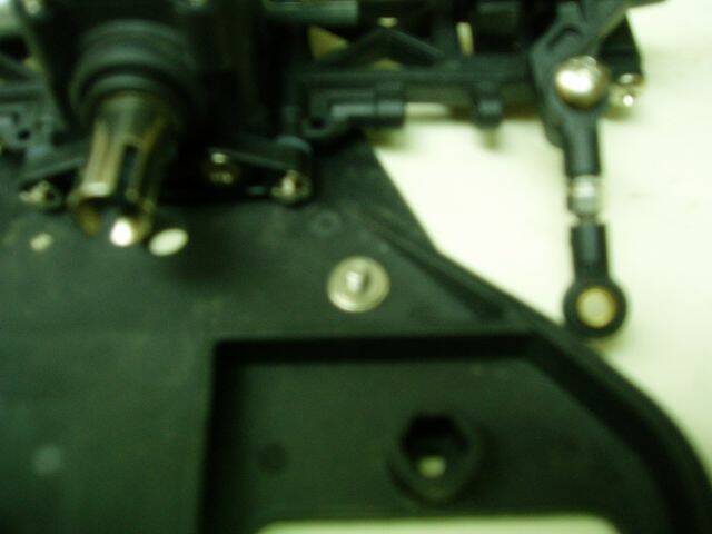

原墊片 比較大..之後再上疊一片小的..3MM
先放大的再放小(薄片)的須上油..發現是用螺絲+防鬆膠ㄍㄧㄣ住.螺絲沒加鎖入會太緊.. ...

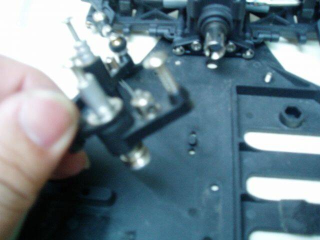

整體圖 ..拉拉看是否鬆 (建議鬆)轉向才不會有負荷.因為是油車型轉向組

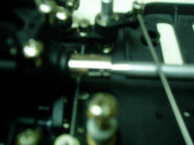

注意看中間圖 拉桿需要平行.虛位方法跟擺臂拉桿一樣.套油管..

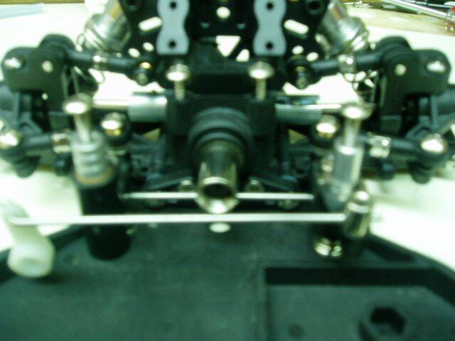

一圖 如受到撞擊 車前段會往後 (以目前裝好壓壓看會看到.中軸沒往後干擾到候傳動就可以)
動力又可以 往前 不會因接杯中軸前後晃動力失去..
[ 本帖最後由 JACK.N 於 2009年4月27日 09:09 AM 編輯 ]
中軸接杯(銀點)就是停留點 (往前就是油管長度)
大盤接杯處 .比較往內.動力比較集中.(油管長度比O環再點一點.)
