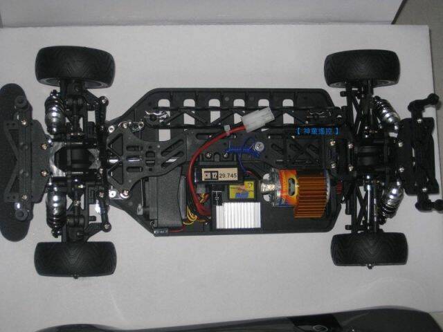

目前第一章就先用 偉峰車車體當 表頁
目前在拆車分類............
陸續 貼出 各部位 虛位跟強化調整.線路配線..........
目前動力(原廠配件)
如下
v8一顆
am27頻一顆
3kg私服器(轉向)一顆
碳刷用變電一顆..
如是無刷建議 4000kv以下.須加風扇.佳

出至網站..拍賣(借圖)先說聲SORRY............... ...................................=    =
我發現 新版用料 (有全部混到碳約45%)..除擺臂 一樣.
..底盤變硬..舊版 沒有比較軟...有些地方有套墊片..........
不過=   =卻是套錯方式.....(炸)照成..過緊..不過方法都一樣..慢慢 來唄..花2小時拆解完成...---------------------------------------------------

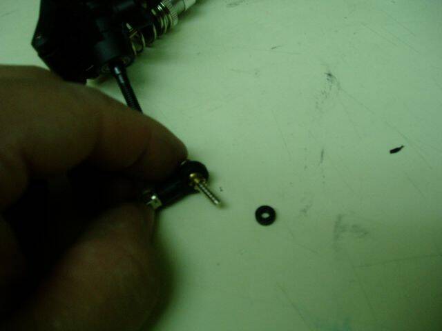

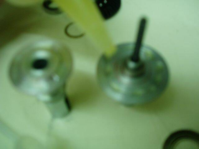

新版 偉峰用料( 有點不一樣).舊版比較軟.' 方法一樣 重點套墊片..

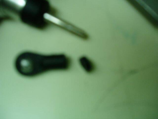

避振器拉桿 用小刀切 3mm.不要丟.在鎖上.避震就有緩衝效果.不然沒有

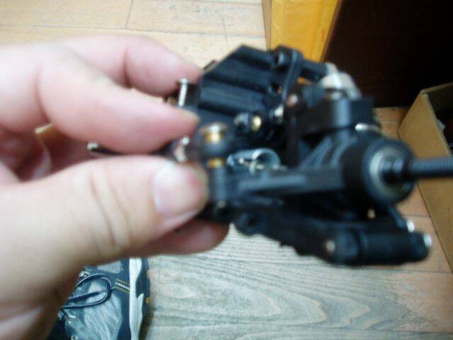

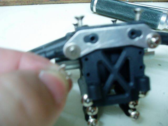

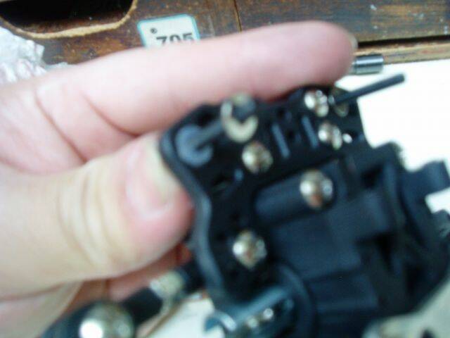

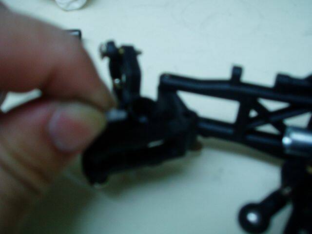

前設定直軸... +擺臂 虛位調整 注意事項
第一篇 含照片
(陸續貼出)
各位看官 小弟是一般 數位 ...照片就小不清楚
請將就看
[ 本帖最後由 JACK.N 於 2009年4月26日 01:04 PM 編輯 ]
各螺絲 拆下後建議鎖上.免得不見
各螺絲 拆下後建議鎖上.免得不見
下圖照
下圖照

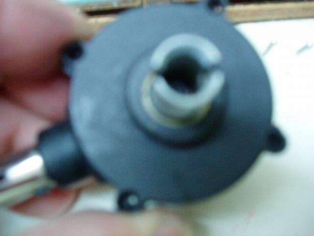

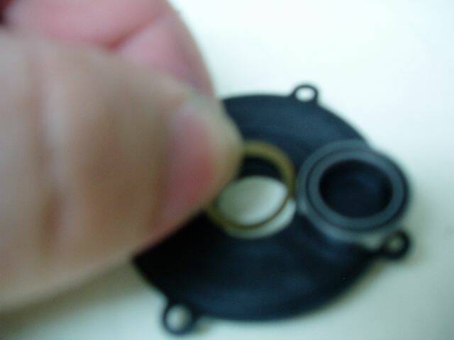

內齒箱圖 注意另一片銅片用車殼費料做(薄)

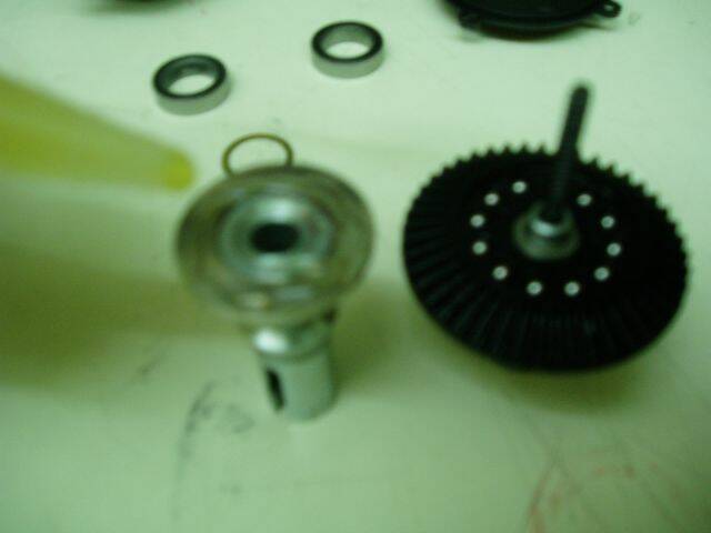

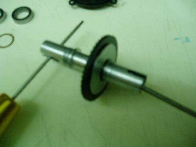

滾差拆解圖 鎖緊也是同方法
滾差拆解圖 鎖緊也是同方法
滾差內部 有兩片壓板請拿起擦乾淨後看沒有勾文朝滾珠放
夾板拿起來.在接杯.上點少許防鬆膠.放上夾板等硬
乾後甲板上再用田宮抗磨劑NW.圖均(少量)在全部鎖緊..
銅片先放入在放入培零(要對好).:重點防塵.零虛位址會磨到銅片不是培零

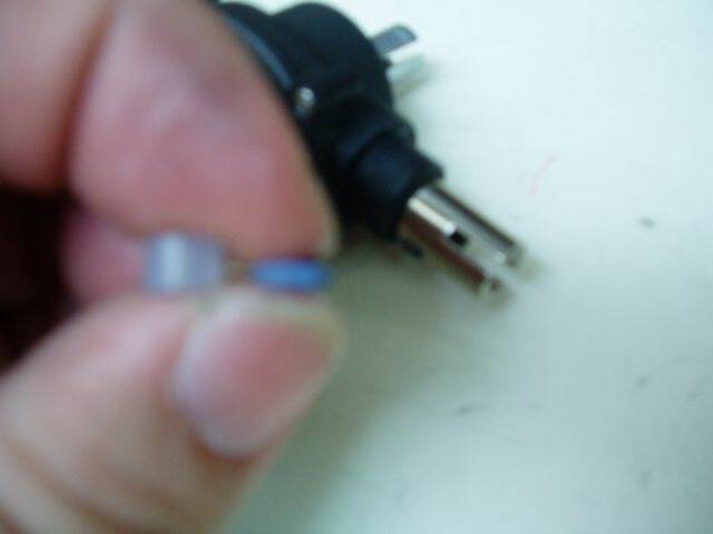

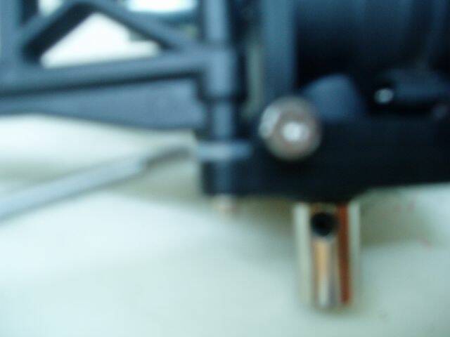

軸接杯有圖 黃色就是.另一面注意厚薄要(薄片)同方法
同方法
同方法
接杯部份 油管長度 比原來O環長一點點.就可以

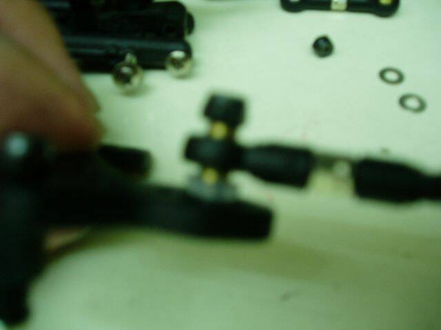

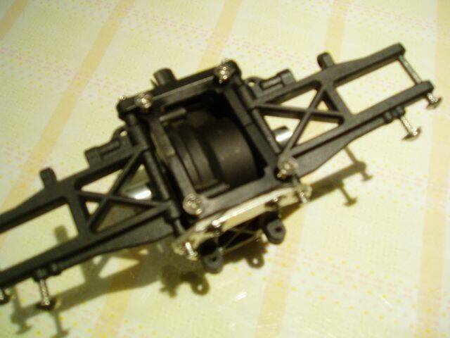

拆開上蓋 下擺臂狀態
拆開上蓋 下擺臂狀態

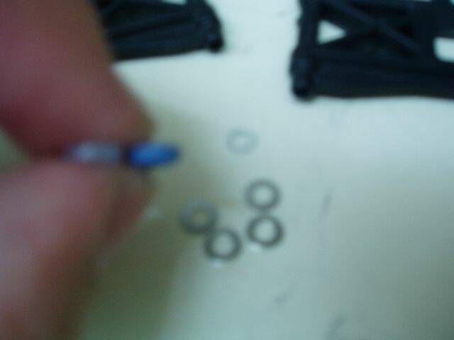

需要墊片 跟 油管剪裁 薄度.跟O環比較
套進 反向軸中( 兩邊都要)*注:單向 一邊不要.另一邊套金屬墊片3mm.
夾板夾上 後在套上3mm墊片..
夾板夾上 後在套上3mm墊片..
套上後圖.再加上e扣 如擺臂過鬆緊或就是油管太厚.需重裝...
上擺避震架孔位.. 上在最外 下最內下因為拉桿轉到底最多1度太少..
拉桿螺絲 順序 >螺絲>(球頭拉桿)>油管>避震架..(前後避震架同方法)
鎖緊後注意轉動時 如太緊就放鬆一點
鎖緊後注意轉動時 如太緊就放鬆一點

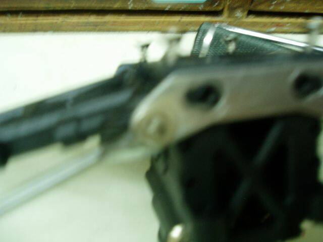

主裝完成 前後 需套 墊片
主裝完成 前後 需套 墊片
近照 . 如是前後 有套墊片.在高速時 比較不會削到大盤呎(真是
注一點:滾差鎖的鬆度是 轉左右邊自動向右(無壓迫感就可以)
