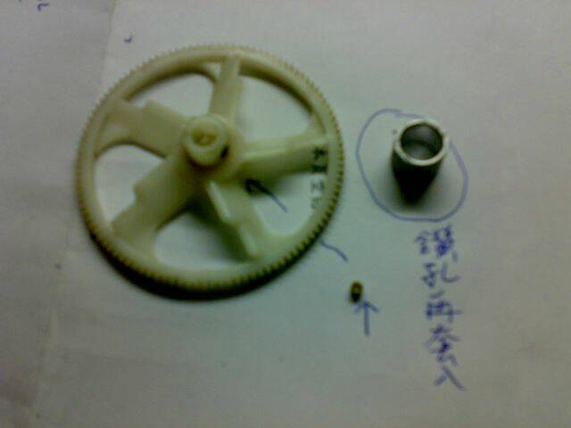

回復 12樓 爆走龍 的帖子
就是把它套在外面..鋁套內徑和小齒盤加強點外徑相同..鑽孔連同鎖上..你看好嗎....
 樓主| 發表於 2009年4月23日 09:50 PM | 顯示全部樓層
原帖由 進化版 於 2009年4月23日 07:19 PM 發表
這樣做 是有一定的補強效果 但是目前市售馬達的扭力沒有麼強到 可以把塑料齒盤 瞬間破壞掉
既使 是重摔機 也不太可能會壞哦
現在有點看懂了 你的意思是 金屬管子套在外面 在金屬管子側面鑽孔 直接把螺絲穿\過去 鎖附
但是這樣就沒有效果了 因為你等於是用金屬在壓迫塑料 齒盤還是會變形哦
除非你的金屬管子夠硬 但是這樣會增加2~4g重量^^!!!

發表於 2009年4月24日 05:24 PM | 顯示全部樓層
 樓主| 發表於 2009年4月24日 05:39 PM | 顯示全部樓層
原帖由 進化版 於 2009年4月24日 05:24 PM 發表
可能第二張圖不清楚...我是延用前輩你的方法之後再套入...抱歉讓你抓掉好幾根頭髮.....183713
原來是這樣  如果你有照我的做法後 應該是不用在套金屬管子 在外面了  只會增加機體重量^^
還有小弟不是前輩啦 還是新手 一同研究求進步啦
發表於 2009年4月24日 11:44 PM | 顯示全部樓層
很抱歉潑你一下冷水, 這樣好像有點多此一舉, 以我小暴摔不下50次的經驗, 怎麼摔也最多是掃齒, 其他受力不到, 應沒必要. 這樣可能會誤導新手. 多有得罪請見諒!
 樓主| 發表於 2009年4月25日 12:46 PM | 顯示全部樓層
原帖由 keroro 於 2009年4月24日 11:44 PM 發表
很抱歉潑你一下冷水, 這樣好像有點多此一舉, 以我小暴摔不下50次的經驗, 怎麼摔也最多是掃齒, 其他受力不到, 應沒必要. 這樣可能會誤導新手. 多有得罪請見諒! ...
沒關係~沒關係~ 因為這個是純粹參考分享~ 大家互相研究
小弟主要目的 是在於可以把軸套與主軸 做個確實的迫緊動作
也可改善齒盤變成波浪型的狀況 不會因為怕變波浪型而無法迫緊 煩惱螺帽飛到不見還不知道
沒改也是沒有太大差異 因為因人而異
畢竟這改裝 眾飛友看法兩極 所以讓飛友們自行批判 參考嘍~
[ 本帖最後由 爆走龍 於 2009年4月25日 12:48 PM 編輯 ]
