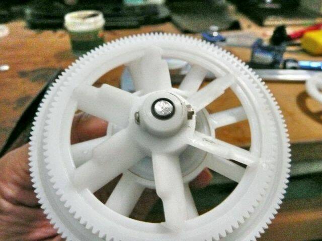

很早之前就想弄了 閒閒沒事 搞一下

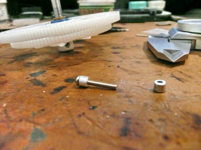

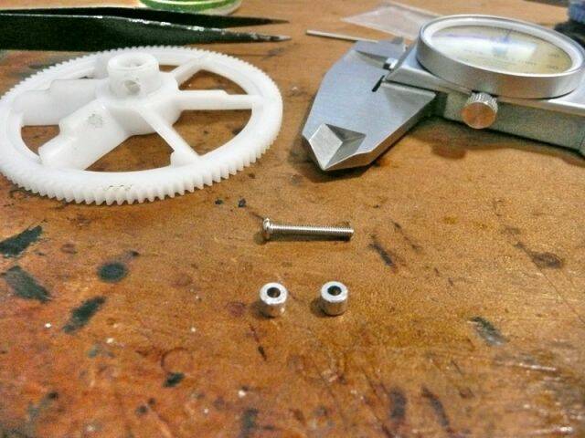

只要準備一支4.1MM的 鑽頭 還有要自己準備兩個 鋁柱 尺寸為 高3MM 直徑4MM內孔2MM
如果沒有鋁柱的 材料 可以直接從 機身 鋁柱裡面的直徑4MM的 用2MM鑽頭 通一通 在行裁切

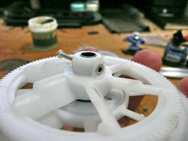

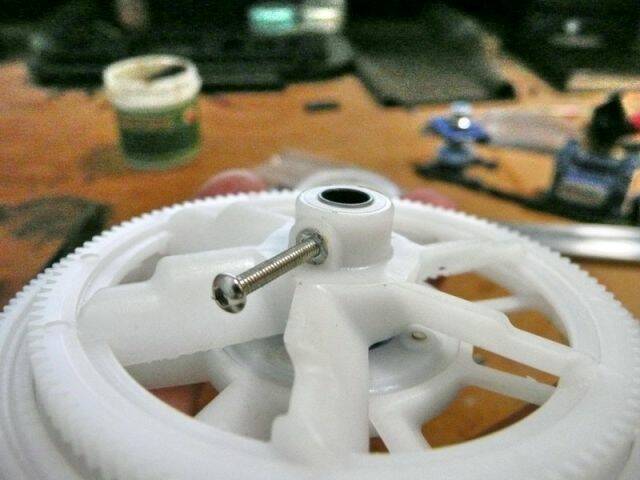

改裝後 可以讓尾主齒盤 不會在因為 鎖的力點 都施壓塑料上面 造成擴張 使得 尾主齒盤圓周變成波浪型
4.1MM的鑽頭 擴孔後 剛好在4.05~4.10MM左右 鋁柱要緊緊順順的塞進去

這樣一來 可以將 軸承套與主軸 確實的 迫緊 不回在有軸套與主軸產生滑動現象
也可以讓你的 尾主齒盤 水平轉動時大大減低 波浪情形 讓傳動更順暢
