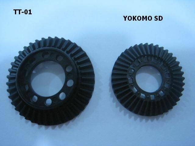

發表於 2009年3月12日 10:18 PM | 顯示全部樓層
TT-O1如要用YOKOMO的差速傘齒來改真的是要大工程喔!
中軸小傘齒得要加長很多才碰的到..
下圖為兩牌差速傘齒的比較
YOKOMO的差速傘齒為40T
TAMIYA的TB02 3 4 5系列的均為39T
中軸的小齒就不要想了.有點加工上的困難
tamiya的tb-02單向差速齒盤我比對過.應可合用於sd的直軸或前單向上
螺絲的鎖點都對的到(TB-03或EVO5的不建議使用.齒太短)
只是齒盤裝上後的左右間距.要用墊片來墊
才不會發生碰不到或太緊的現像..
我自已是還沒試裝啦!提供給有興趣的車友可試試看
看看有無效囉!
