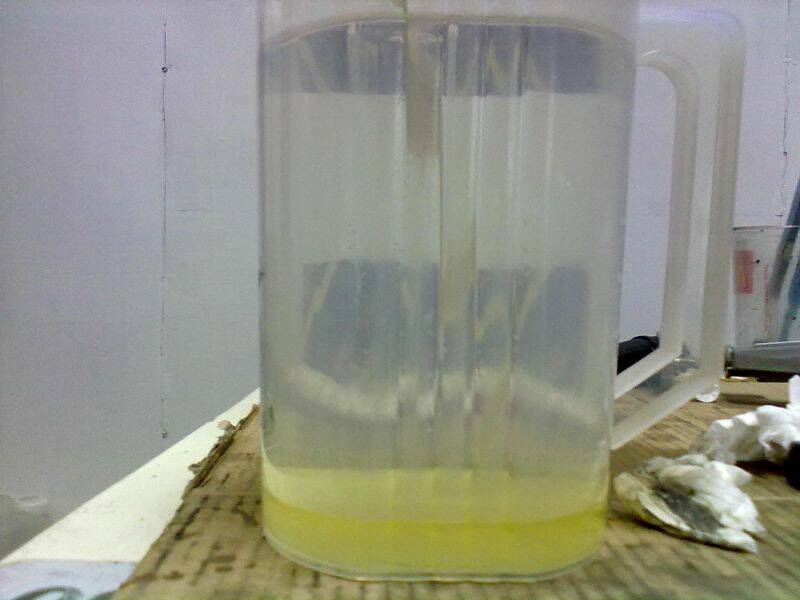

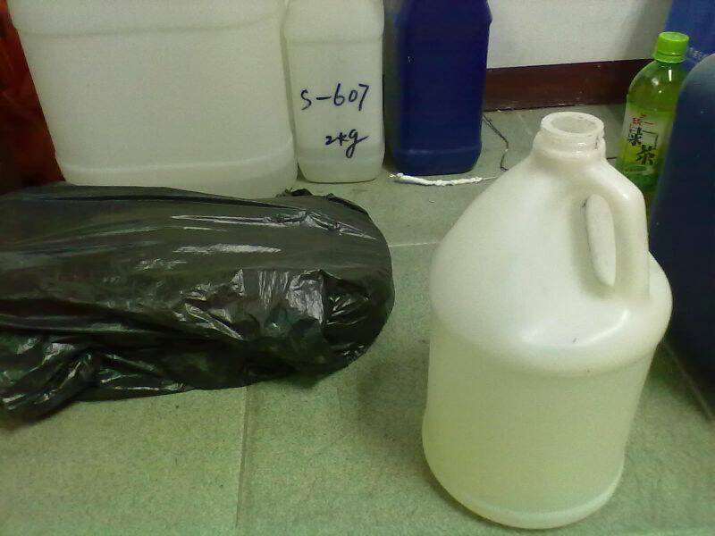

我的蓖麻油是淡金色,比汽機車用的機油再稠一點而已應該可說是液狀的,不是膏狀,一加入甲醇後,攪伴一下,就全溶解了.
[ 本帖最後由 shchen 於 2012年1月8日 07:42 PM 編輯 ]
最底下的是蓖麻油
最底下的是蓖麻油
調好後為淡黃色,後面的S-607是硝基甲烷,藍色那桶是蓖麻油

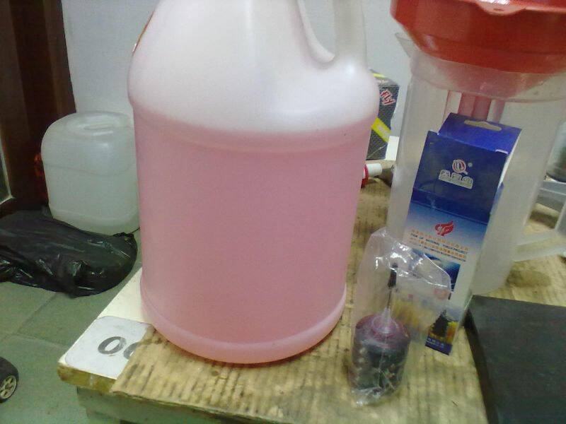

加入6滴紅色噴墨水,變色小學實驗課常用的酒精顏色

沒想到噴墨印表機的墨水可以染色!
發表於 2021年11月6日 08:27 AM | 顯示全部樓層
木精染色.問過賣木精店家他有紅色染劑.可以加幾滴.也可買; 但太大罐.可能一輩子用不完.
染色我用烘培材料行的草莓香精~排出來還有草莓味????  詳情 回復 發表於 2021年11月6日 12:52 PM
