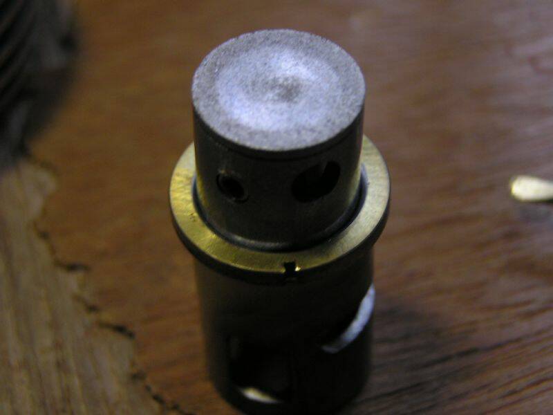

用了兩公升半自調無硝基篦麻油後的活塞和汽缸
從新引擎磨合開始至今一共用了兩公升半的自調油,貼照片讓大家看看活塞和汽缸變成什麼德行了,燃燒室上面都沒積碳,活塞頂極度輕微積碳,活塞側邊都沒積碳,連桿輕微積碳,汽缸壁亮晶晶,圖2連桿上面的油洞用1.5mm手鑽擴孔,但沒有鑽穿銅套,銅套原本的洞沒變大,連桿下面的洞用鑽床1.5mm鑽洞,多給它鑽一個油洞 P1010161.JPG

發表於 2011年12月5日 07:28 PM | 顯示全部樓層
回復 15樓 valenhsu 的帖子
我的車上那顆引擎,已經吃了一加崙了燃燒室也是跟你的一樣,
發表於 2011年12月5日 07:44 PM | 顯示全部樓層
引擎有吃沙過喔?!?!
發表於 2011年12月5日 09:06 PM | 顯示全部樓層
吃沙??應該沒有吧!
