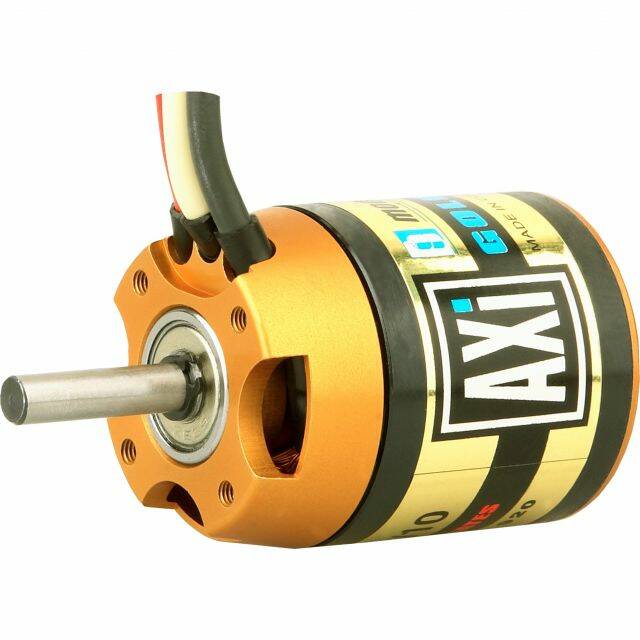

發表於 2009年2月13日 07:35 PM | 顯示全部樓層
回復 10樓 LEO950902 的帖子
你好
  外轉馬達一般的指的是馬達的外殼會轉.主要是由前底板固定於馬達座,外轉的優點是扭力大.耗電較小.(客觀而言),
  AXI 2826 應該是很難裝下的.(我的 EVO 就試過).見圖 => 外轉一般不適合用在這類的滑翔機的. (很多想法並沒有一定的定論). 參考看看 . 11.1 (3cell , >2000mah ) 電池很多選擇.品牌的耐用度,還有放電能力,價格可能要都考量一下. 這個規格的電池 700~2000 多都有賣.看你的選擇.
PS. 若以 2826 加 12吋的槳 11.1 應該不會超過 40A.
F5B 的馬達可以選用的種類不多. . 若有相關的問題可以 pm 我.
